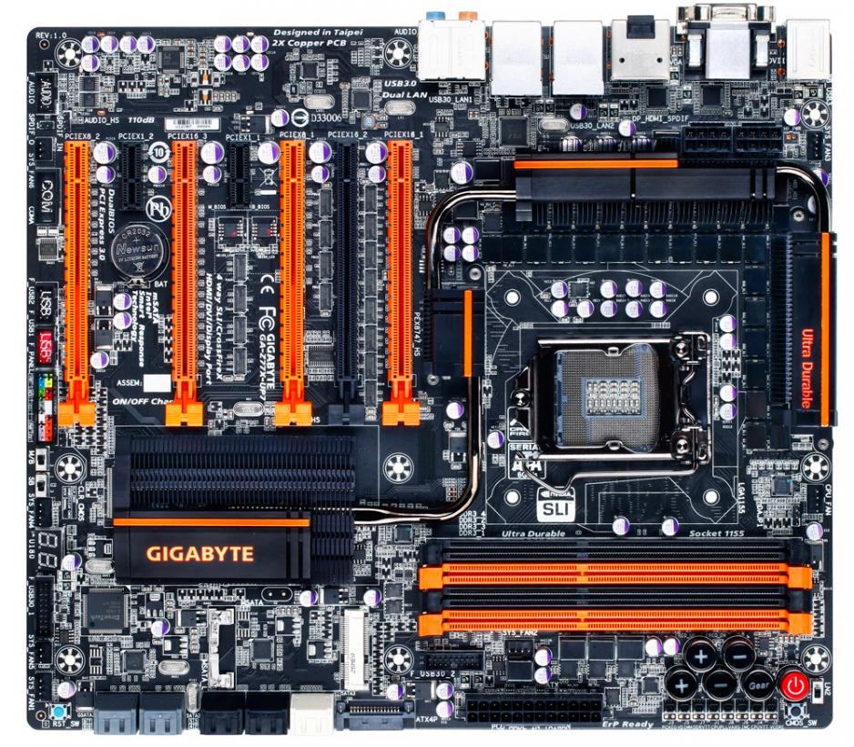

mir ist aufgefallen, dass das GIGABYTE GA-Z77X UP7 2x8PIN CPU Steckplätze für die Stromversorgung der CPU hat.
Jedoch haben viele Netzteile z.b. das Dark Power Pro 11 in der 750W Variante nur einen P8 und 2 P4 Stecker.
Kann ich nun einfach den P8 Stecker und die beiden P4 Stecker in die Buchse stecken, oder ist das nicht möglich?
Hier noch ein Bild des Boards:
Quelle:gigabyte.com
Danke schonmal für Antworten!
*Schreibfehler im Titel - soll Mainboard heissen
Du kannst es aber ob es Sinn macht ist was anderes. Sehr wahrscheinlich ist der zusätzliche 8PIN CPU Steckplatz nur nützlich ist, wenn die CPU MASSIV übertaktet (Also Richtung Stickstoff Kühlung der CPU usw.) wird und keine Strom Probleme enstehen. ^^
Hm. Das MoBo hat 32+2 Phasen. Ich will eig. nicht auf LN2 OC hinaus, weswegen ich den zweiten Steckplatz dann wohl nicht besetzen muss!
Danke für die Hilfe!
