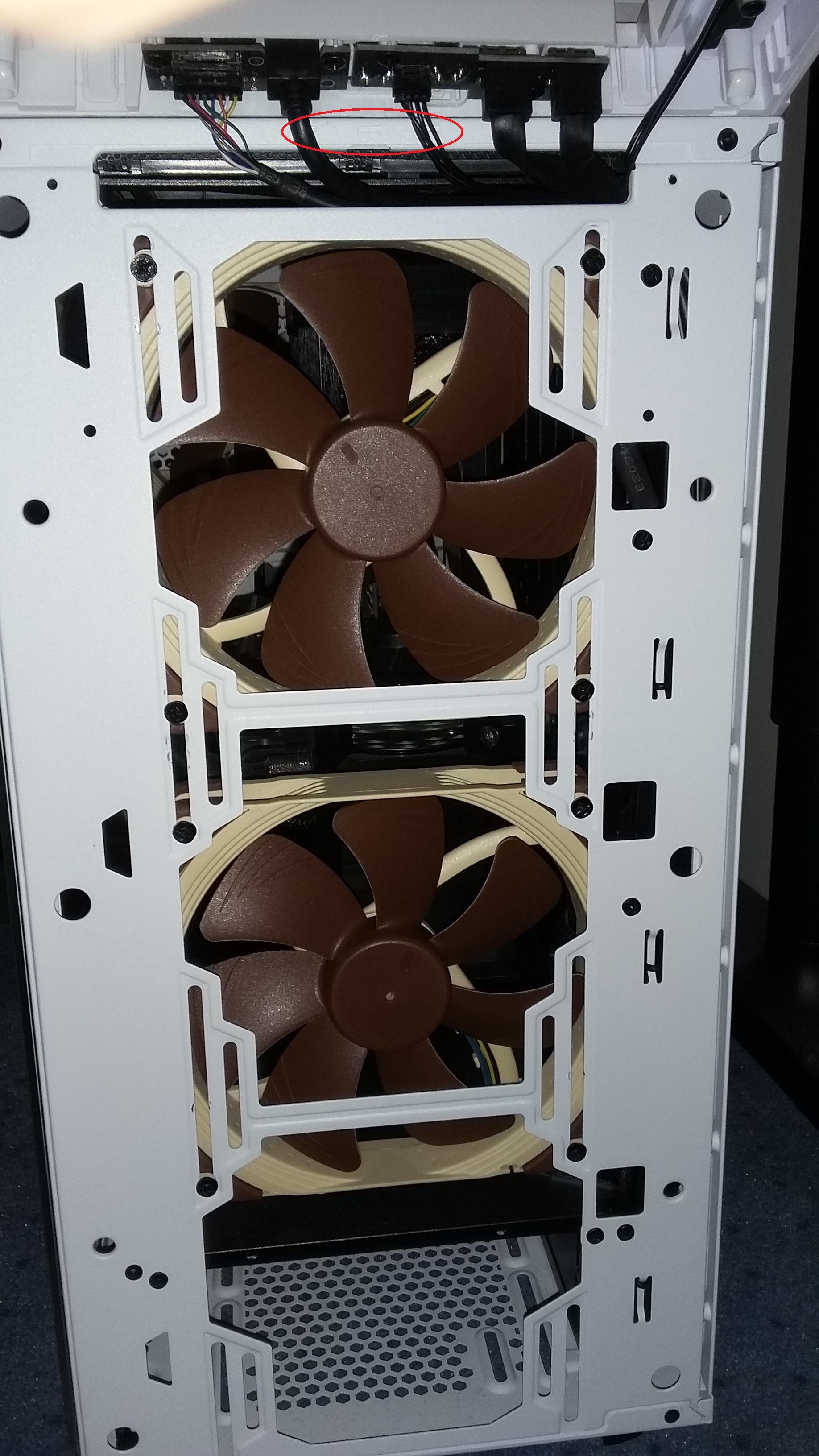

Hier das Bohrbild ohne das Frontpanel. Je Seite 3 Clips und noch mal 2 "Führungsstifte". Oben eingekreist sind so 3 kleine Vertiefungen. Dort kommen 3 Haltenasen des Frontpanels rein, die sah man auch in dem Video. Keine Ahnung ob das Define auch schon diese Vertiefungen hat oder ob man sich für die Nasen was einfallen lassen müsste.
