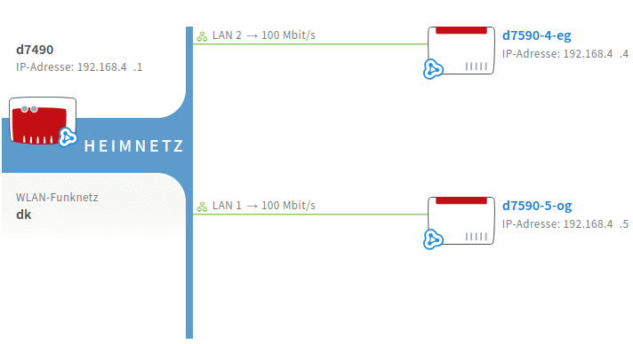

Ich habe einen Standort, der wie folgt ausgerüstet ist (siehe auch Darstellung im Anhang):
- Fritzbox 7490 im Keller als Master, dort kommt auch der DSL-Anschluss an
- Fritzbox 7590 als Mesh-Client mit 100MBit im EG
- Fritzbox 7590 als Mesh-Client mit 100MBit im OG
An der 7490 Master hängt eine Tk-Anlage am internen ISDN. Das funktioniert alles tadellos, allerdings ist die Tk-Anlage (eine Siemens HiCom) nicht mehr die Jüngste und ich rechne quasi monatlich mit einem endgültigen Ausfall. Wenn der Fall eintritt, will ich verkleinern und "nur" noch ein oder zwei DECT-Schnurlostelefone nutzen. Die beste Integration wären da natürlich zwei FritzFon.
Jetzt ist es so, dass die 7490-Master als DECT-Basisstation natürlich denkbar schlecht ist, weil im Keller und am weitesten weg vom Geschehen.
Kann ich stattdessen beide 7590 oder, falls das nicht geht, zumindest die eine im EG als DECT-Basisstation nutzen?

Ok, danke, das wollte ich wissen. Ich kann also die 7590 im EG für Telefonie einrichten, obwohl sie "nur" Mesh-Client ist. Eine weitere DECT-Basis ist gar nicht notwendig; hätte ich indes im Keller am Mesh-Master die DECT-Basis nutzen müssen, wäre das definitiv untauglich gewesen und ich müsste stattdessen eine separate DECT-Station anschaffen.
Ja, Du solltest die Telefonie aber zuerst in der Master-Fritte einrichten und unter den "Heimnetz - Mesh - Mesh-Einstellungen" die "Telefonie im Mesh" mit der/den Repeater-Fritte aktivieren.
Du soltest dann in der Fritte im EG im Menü "Telefonie" dann auch schon Deine eigenen Rufnummern sehen.
Dann kannst Du allein die DECT-Basis in der Mesh-Repeater Fritte aktiveren und da die Mobilteile anlernen und damit telefonieren.
