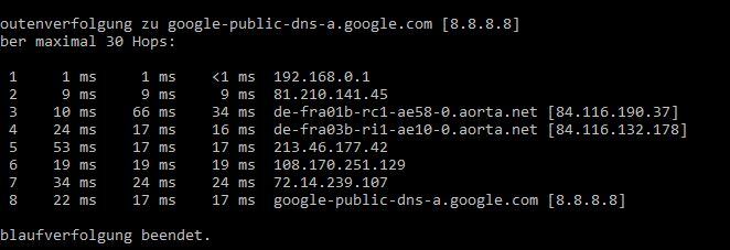

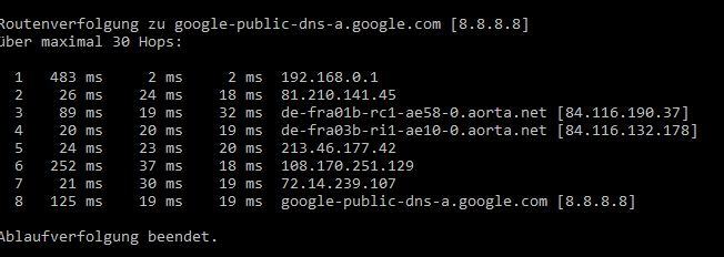

ich habe seit nun zu 2 monaten merkwürdige LAGS wärend dem downloaden/spielen/streamen...treten alle 5-10 sekunden auf
ich hab euch mal 2 screenshots angehängt wo ihr die verzögerung sehen könnt ...LAN vs WLAN

Sind die beiden ersten Screenshots (Vergleich LAN, WLAN) mit dem gleichen Rechner gemacht?
Dann hätte dieses ominöse Störprogramm auch im LAN dazwischengefunkt. Vielleicht nicht so krass, wegen der höheren Netzwerkgeschwindigkeit, aber wohl erkennbar.
