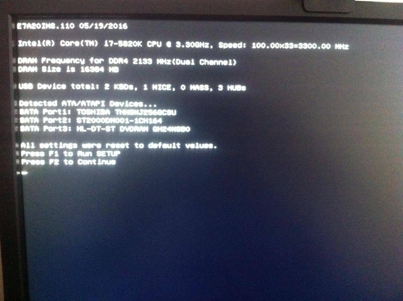

Hab das Boot Logo deaktiviert und zwei Fotos gemacht an den Punkten wo sich mein Bios jedes mal aufhängt.
Einmal bevor ich den Bios reset gemacht habe und einmal danach. Ich glaube aber nicht, dass man dort irgendwelche Informationen entnehmen kann um rauszufinden worin der Fehler liegt. :-[
Aber vielleicht wisst ihr ja mehr wie ich.

Und Btw: Es macht wohl doch keinen Unterschied wie lange der PC ausgeschaltet war. Sobald der PC einmal heruntergefahren wurde. Und danach wieder gebootet wird, bleibt er im Bios hängen. Undzwar immer. Erst wenn ich einmal resete, fährt er normal hoch. Sehr komisch das ganze.

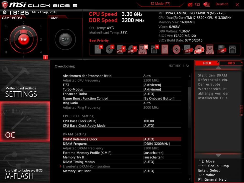

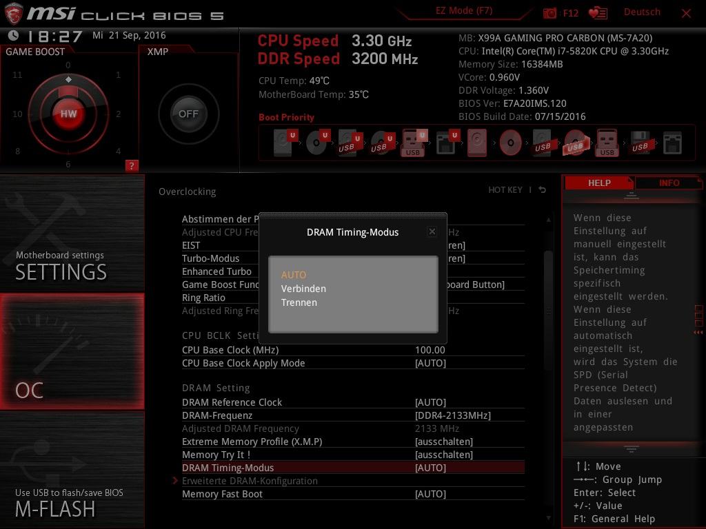

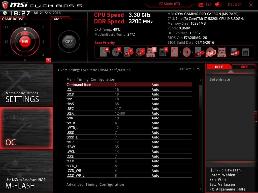

Hab ihn jetzt mal 2133 gesetzt und ein paar Screenshots vom Bios gemacht.
Vielleicht erkennst du dort mehr als ich..
Schaut vernünftig aus - hatte noch nie ein MSI Board - mich wundert, dass oben im BIOS immer noch 3200 bei DRAM Frequency steht - hast Du die Einstellungen gespeichert und steht dann immer noch 3200? Bin mir nicht sicher mit welcher Einstellung dein RAM wirklich läuft. Würde auch einmal RAM Fast Boot probehalber ausschalten. Wenn ich mir so die OC "Tankanzeige" in Bild ...00 anschaue scheinen andere OC Einstellungen ziemlich am Anschlag zu sein. CPU Frequenz ist OK, die BCKl/ CPU Frequenz passt auch - @All: Hat jemand von Euch Erfahrung mit den "MSI" BIOS Einstellungen und kann sich die Screenshots ansehen. Bei meinen "ASUS" Boards gibt es viele dieser Einstellungen nicht bzw. heissen die anders... Soweit ich das verstehe, ist die DRAM Timing Einstellung "Trennen" nur sinnvoll wenn man unterschiedliche RAM Module verwendet - das ist hier nicht der Fall weshalb die Hilfe sehr verwirrend ist und das auch so passen sollte. Falls Dein Speicher beim nächsten Booten noch immer auf 3200 steht - was passiert wenn Du den XMP Schalter (Bild 00) von OFF auf ON stellst. Sorry - das MSI BIOS schaut komplett anders aus als auf z. B. meinem X99 Pro weshalb ich hoffe, dass Dir hier ein MSI Board Besitzer hilft. Gehe von keinem HW Defekt aus.

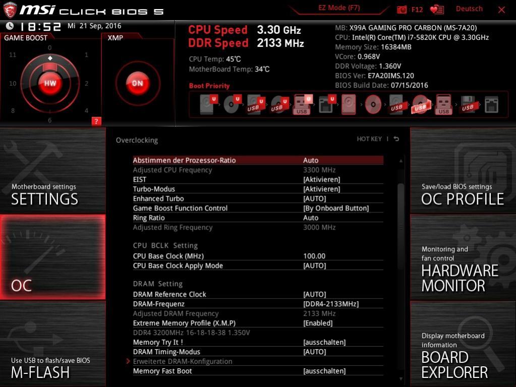

Ich habe von 3200 auf 2133 erst umgestellt, nachdem ich die screenshots gemacht habe. Aber danke für den Tipp mit dem Ram Fast boot. Werde das auch mal ausstellen und das ganze mal bis morgen beobachten.
Und steht dann auch 2133 im BIOS im Bild 00 Mitte oben?
Ja, er hat die Settings übernommen die ich eingestellt habe. Hier nochmal ein Screen von meinem letzten Besuch im Bios ^^
- - - Updated - - -
Hab jetzt Probehalber XMP nochmal aktiviert und den Memory Fast boot ausgestellt. Ich beobachte das ganze mal bis morgen und melde mich dann nochmal zurück :)
Wenn das nicht geholften hat bin ich leider am Ende mit meinem Latein. Drücke Dir die Daumen! Gibt aber definitiv User hier die mit MSI und dem MSI UEFI BIOS Erfahrung haben. Falls das Problem nicht gelöst ist, kannst Du evtl. noch versuchen den MSI Enhanced Turbo auszuschalten. Sobald alles wieder funktioniert kannst Du Dich dann wieder an diverse OC Einstellungen herantasten.
