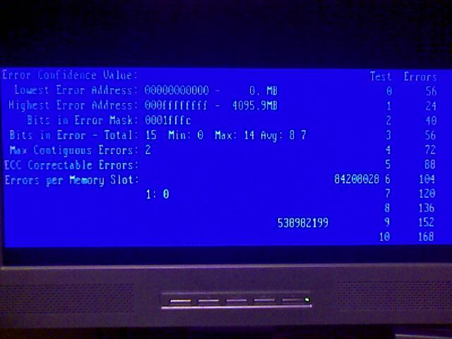

Hi Leute,
da ich in letzter Zeit öfter BlueScreens bekommen habe wollte ich mal den Arbeitsspeicher testen. Habe mir also memtest86 als ISO runter geladen und von CD gebootet. Leider brach der test schon nach wenigen Sekunden ab. Was auf meinen Monitor zu sehen war, habe ich euch mal in die Anlage gepackt. Ich hoffe ihr könnt mir helfen. Danke schon mal!
System: Intel Core 2 Duo mit Windows XP SP 2
Es sind zwei 1 GB Arbeitsspeicher verbaut. Habe den test auch schon abwechselt mit dem einem und dem anderen gemacht. Selbes Ergebnis.
Gruß
Na dass der RAM kaputt is denke ich, normal läuft memtest zwar weiter und zeigt hübsche rote Balken, aber er zeigt ja zumindest an, dass er errors hat. Oder Board/MemoryController ist defekt. Teste die Riegel am Besten mal einzeln.
Haste übertaktet? Gib' mal mehr Infos zu Deinem Sys!
Das System ist nicht übertaktet. Habe das schon versucht einzeld. Es passiert genau das selbe. Er bricht nach ein paar Sekunden ab. Es sind DDR 2-800 Ramsteine. Welche Informationen kann ich dir noch geben ?? ;)
- Board
- genaue Bezeichnung vom Ram und CPU (jeweils mit anliegenden Spannungen!)
- Grafikkarte etc.
mfg
Gipse
Stelle den Ramteiler im BIOS mal auf 1:1 (Ram = FSB) und stelle ausserden alle Timings auf Auto.
Dann nochmal versuchen.
Und wenn das nix bringt, gib uns hier bitte die schon erbetenen Infos zu deinem System. Wenn man nicht weis was im PC drinnsteckt, kann man schlecht helfen.
Und bitte etwas genauer als "Ramsteine".
Zu allen Komponenten bitte Hersteller und Modell.
