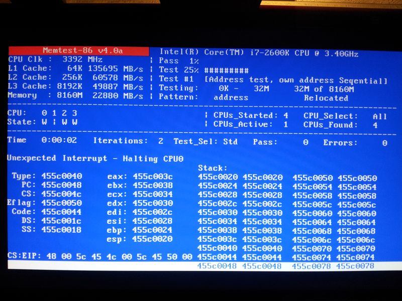

Kann mir jemand bei diesem Problem helfen? Siehe Bild...
Ich habe ingesamt 16 GB Ram eingebaut. Alle variationen ausprobiert mit den Steckplätzen der Rams mit jeweils 8 GB und er hängt sich ca spätestens 6 sek. auf beim Memtest!
Keine Übertaktung, alles auf Standart gestellt!

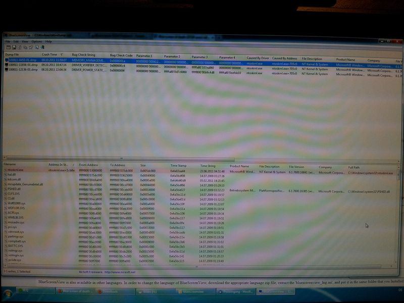

Habe eben noch ein Bild hinzugefügt vom Programm BlueScreenView!
Filename : ntoskrnl.exe
Address In Stack : ntoskrnl.exe+1cb8e
From Address : fffff800`03000000
To Address : fffff800`035dc000
Time Stamp : 0x4e02aa44
Time String : 23.06.2011 04:51:48
Product Name : Microsoft® Windows® Operating System
File Description : NT Kernel & System
File Version : 6.1.7600.16841 (win7_gdr.110622-1503)
Company : Microsoft Corporation
Full Path : C:\Windows\system32\ntoskrnl.exe
Es scheint als hätte die CPU ein Defekt oder seh ich das falsch?

komischerweise läuft der Test mit Memtest 4.2 ohne Probleme!! Ich denke es lag daran das Version 4.0 noch keine Sandy-Bridge erkannt hat...
