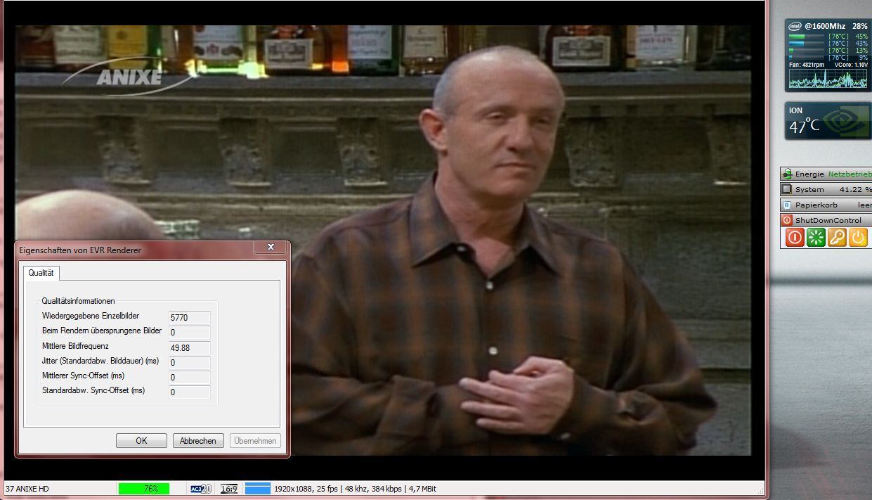

atom330 und ion
DVB Viewer und 1080i funktioniert auch mit 30% CPU Last , wenn die CPU nicht zusätzlich noch deinterlacen soll

dafür ist die bildquali aber ganz schön schlecht und unscharf!
genau da kommt dann irgend so ein murx raus :d (aber wer damit zufrieden ist, warum nicht ;), nur um so größer der TV ist um so schlimmer wirds)
frage: muß sie das? interlaced muß doch immer gedeeinterlaced werden.
also läuft full-hdtv in 1080i ruckelfrei und damit meine ich natürlich auch deeinterlaceing. denn wer möchste schon zeilenflimmern oder ähnliches.

ja , das macht die Grafikarte in ausreichender Qualität , ohne das die CPU nachhelfen muss . wer mehr verschönerte Bilder braucht , wird mit dem Atom nicht glücklich , der will dann aber auch eine schnellere CPU für seinen HTPC ...
nein, der screenshot sieht deshalb so bescheiden aus weil das eine, auf sehr erbärmliche weise, hochgerechnete sendung ist. (ist das deutsch? :fresse:)
mir ging es um die voll ausreichende CPU Auslastung eines Atom 330 bei Live TV in 1080i

nein, der screenshot sieht deshalb so bescheiden aus weil das eine, auf sehr erbärmliche weise, hochgerechnete sendung ist. (ist das deutsch? )
Das kommt noch dazu xD
nein ,die Bildqualität zeigt dieser Screenshot nicht ...das Bild zeigt eher den EVR Render Status bei einer laufenden 1080i LiveTV Übertragung ohne Fehler ... was ich am TV sehe ist dann doch eine Folge von 50 Bildern pro Sekunde (1 Bild davon zeigt der Screenshot ) ...wenn ich an meinem TV einen Film sehe , bin ich mit dem was ich sehe zufrieden . ... und dabei ist die AtomCPU nicht gerade überlastet , oder ?
überlastet ist die cpu auf deinem screenshot sicherlich nicht. komisch ist halt das viele andere behaupten das 1080i nicht ruckelfrei laufen würde...
was die bildquali angeht: auch ein bild hat normalerweise eine gute quali, aber wie gesagt ist diese sendung die gerade auf anixe HD lief eine sehr schlechte hochgerechnete variante. das ist bei anixe hd leider desöfteren der fall. tut ja aber hier nichts zur sache, da es ja um die cpu auslastung geht ;)
Naja mehr darf man aber dann auch nicht verlangen vom ION! Das einziegste was da zur verbesserten Bildwiedergabe beitragen kann ist ein besseres Ausgangsmaterial vom Sender oder der TV der da mit dran hängt (was auch noch einen großen Unterschied machne kann)
Ansonsten muss ich gestehen das ich dachte das die Auslastung bei 1080i weit höher ist!

Ich glaube aber nicht daß das Probleme das Hochrechnen ist, egal ob erbärmlich oder nicht, sondern eher die erbärmliche Bildqualität der Quellmaterials. Ich schätze spät 70er, frühe 80er amerikanische TV Serie. Eine Bildquali die bei "Dr.Becker" schon fast Kultstatus erlangt hat!!!:xmas:
ich hab an meinem Quad mit DVBS2 Karte und GTX260 es auch schon mit nicht ruckelfreien Live HDTV zu tun gehabt ... manchmal muss man die optimalen Einstellungen erst mal finden ;) ... ich schreib nur ,dass es möglich ist
finde auch gut zu wissen das die ion-plattform mit hdtv in 1080 scheinbar klarkommt. danke für die info!
