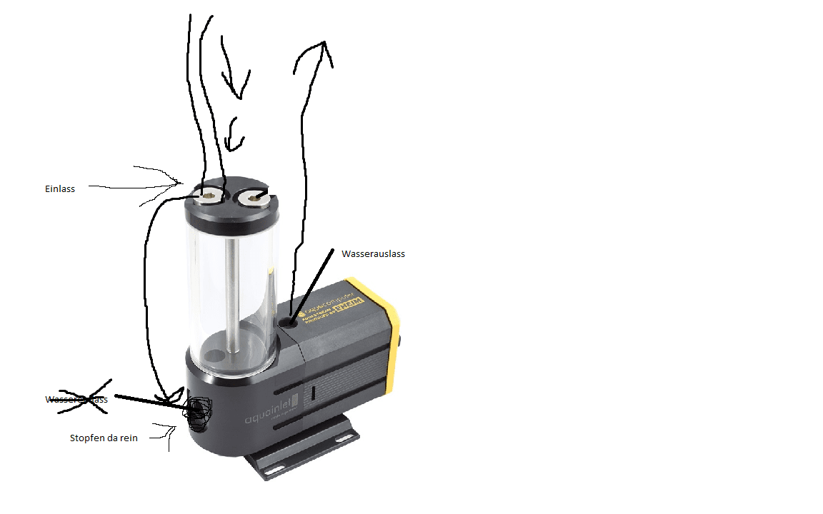

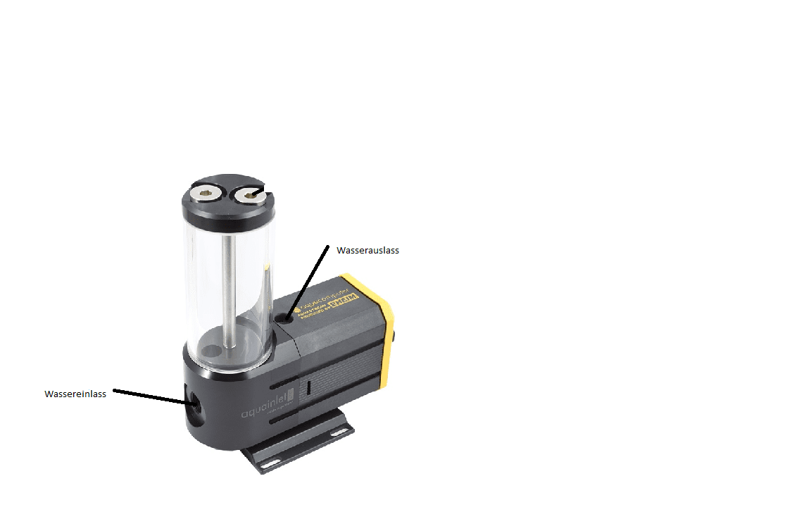

Guten Morgen. Gestern Habe ich mein System verschlaucht.
Jetzt habe ich eine Frage zur Montage der Pumpe.
passt die verschlauchung so wie im Bild beschrieben, oder muss der Wassereinlass durch eine Schraube im Deckel des AGB?
m.f.G
Das kannst du machen wie es besser passt. Ich empfehle durch den Deckel mit steigröhrchen zur besseren entlüftung.
Ok danke. Dann muss ich aber das obere Loch in der pumpe schliessen oder?
Habe aber keine passende Schraube dafür die Verschlussschrauben z.b. vom AGB sind zu gross.
Muss das Loch überhaubt geschlossen werden?
Mit der Pumpe hat das nichts zu tun. Ausgang bleibt da wie auf dem Bild gezeigt.
Ok also lange rede kurzer sinn die pumpe so wie auf dem Bild anschliessen und fertig oder? Und den AGB befülle ich dann durch eine der Schrauben im Agb Deckel wenn ich das richtig verstanden habe.
Genau. Ich habe mir dazu einen kleinen Trichter an ein Stück Schlauch gebastelt um bequem einfüllen zu können.
Den Wassereinlass oben in den AGB, unten ist ganz schlecht zu entlüften ! Saugt immer wieder die Luft an
Und mit wie mache ich dann das obere Loch an der Pumpe zu?
Also meinst du Einlass durch das Schraubloch im AGB,(kann ich das Wasser einfach runterfallen lassen)
Den Auslass würdest du am Stirnseitigen Anschluss machen?
Kann man denn ein bzw auslassen wo man will? oder ist das nicht vorbestimmt?
Den Auslass kannt du nicht ändern, der ist so wie im Bild von der Pumpe vorgegeben, hast du keine Verschlussstopfen mehr? Die sind doch dabei?
Er will immer die Pumpe dicht machen. So geht das nicht. Im Bild an der Pumpe kommt das Wasser raus. Jetzt muss das Wasser nach den ganzen Komponenten wieder zurück. Entweder Stirnseite AB, Seite AB oder eine der oberen Schrauben AB. Alle anderen zu, stopfen hast du genug.
Mach am besten mal ein Bild von deinem Kreislauf, wenn's bei so trivialen Sachen schon Verwirrung gibt, bevor du das System in betrieb nimmst :)
Nein da ist nichts dabei habe ich jedenfalls nicht gesehen.
Wenn ich das so mache rinnt das Wasser vom AGB Deckel in den AB, dann vom AGB direkt in die Pumpe und von der Pumpe wieder durch den oberen Auslass an der Pumpe wieder in den Kreislauf oder?
Dann muss aber der Wassereinlass an der Stirnseite zugemacht werden oder nicht?
Achso hab nicht richtig gelesen:fresse2: , ja wenn du den Ausgang zu machst kannst die Pumpe ins Schaufenster stellen:d <---( kleiner Scherz )
Edit: Ja oben ein Stopfen rausnehmen und unten verschließen , sonst bekommst nasse Füße!
Super Danke.

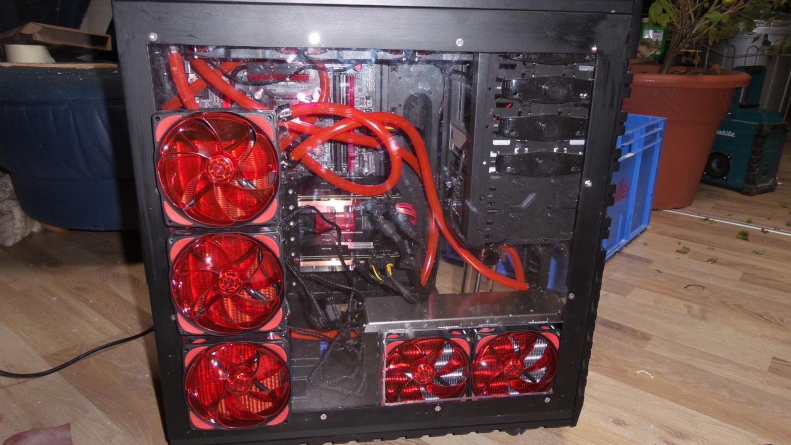

So hab mal ein kurzes Update.
So sieht das Ganze bisweilen aus.
Habe heute das Seitenteil fertig gestellt.
Jetzt fehlt nur noch mein Anschluss, dan kann befüllt werden.
für den anfang schon mal nicht schlecht :)
noch etwas kabelmanagement und es sieht schon übersichtlicher aus. einige schläuche scheinen auch (zu) lang zu sein, vllt. täuscht auch nur die perspektive.
Die sollen so lange sein; dsmit ich den Radi an der Seitentür ausbauen kann falls ich mal zu den Grafikkarten ran muss.
Der schlauch zur Pumpe ist auch noch nicht fertig
Ich dachte erst, da wäre ein Knoten drin ! :fresse2:
Ich musste auch mehrmals hingucken :fresse:
Für die erste WaKü schon nicht übel. Aber ist meiner Meinung nach auch nicht das beste Case dafür.
Da lob ich mir mein Carbide Air 540. Vorne sauber, hinten verstecktes Kabelchaos :d
Sieht ein bisschen aus wie eine heftige Spulwurmplage im Gedärm :d
