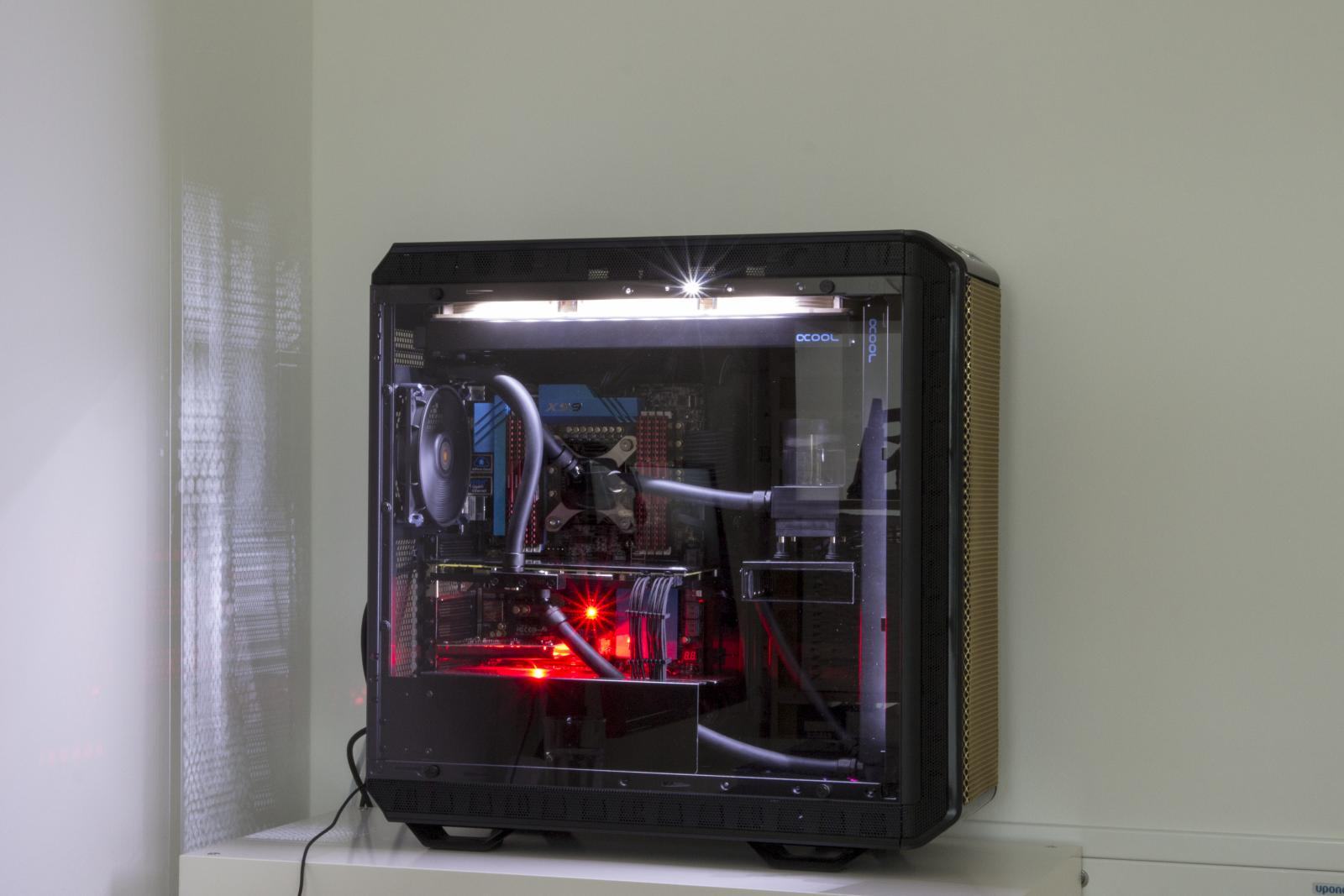

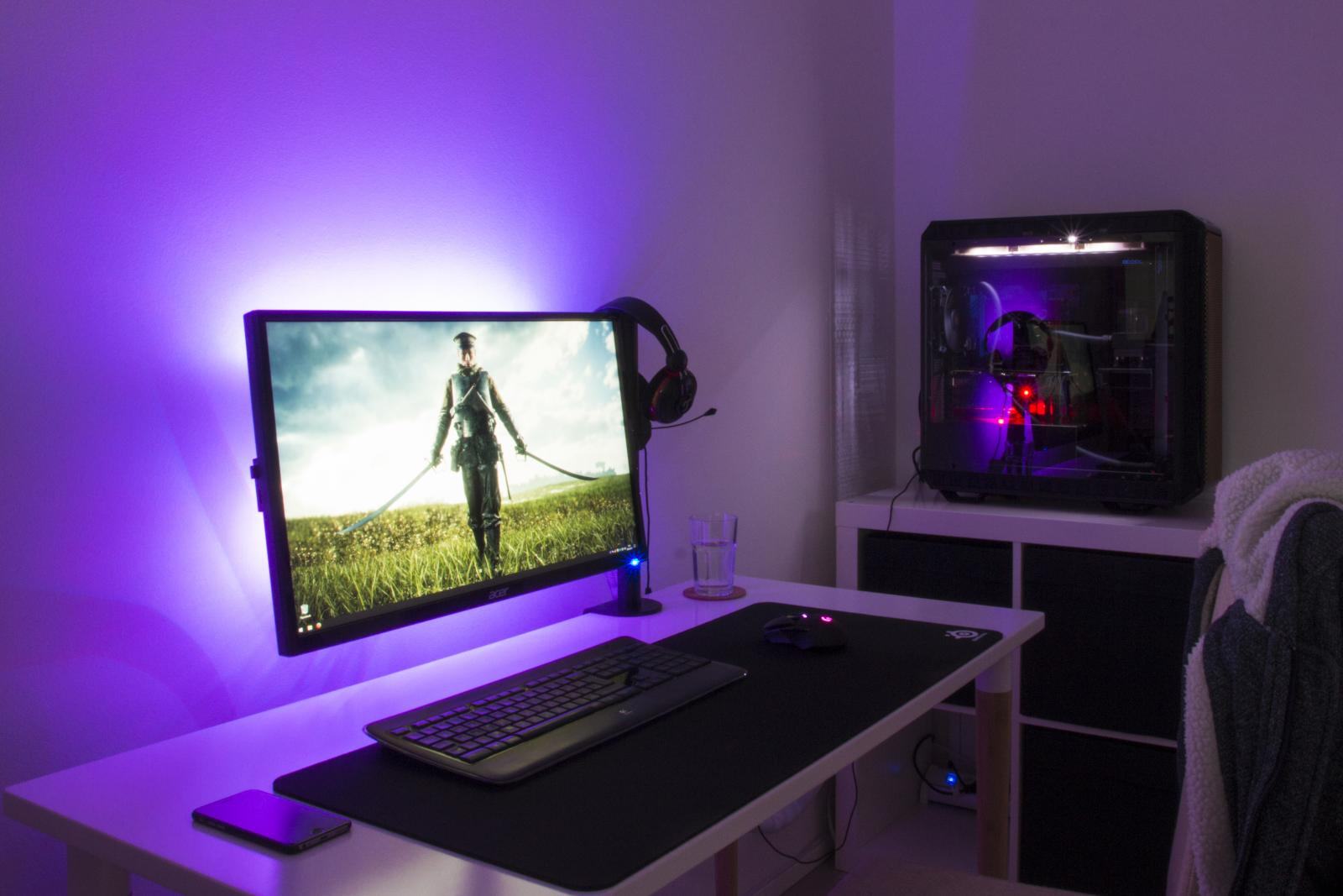

Hast du vielleicht noch ein paar Bilder wie du die 2 420mm Radiatoren reingebaut hast? :)
Bei 22 Grad Raumtemperatur habe ich ca. 45 Grad auf der GPU und 52 Grad auf der CPU @600RPM in BF1 1440p Maxout.
Mit zwei GPU´s (1080ti OC @300Watt pro Karte + CPU ca. 150 Watt = 750 Watt) unter der Voraussetzung, dass Du deine Front öffnest und die Schallbrecher im Deckel rausfräst sowie alle Schlitze von Innen nach Außen in Richtung Radiator abdichtest könnte ich mir die folgenden Werte vorstellen.
2x 420mm Radiator 22 Grad Raumtemperatur
600 RPM: 55+ Grad auf den GPU´s, bei der CPU kann ich es Dir nicht sagen. (je nach OC und geköpft oder nicht)
Ich denke, Du wirst auf 1000 RPM+ gehen dürfen. Im Sommer wenn es mal 28 Grad+ im Raum hat, wird es sonst kritisch!
(Kritisch wegen zu hoher Wassertemperatur da die meisten Pumpen 50-60 Ihr Maximum haben)

Jo, ich hatte mir einen 2. Deckel direkt bei be quiet! für 25€ inkl. Versand besorgt.
ABER, das DBP900 ist nicht optimal, da muss man nachbessern!
- Alles Schlitze und Öffnungen um die Lüfter herum abdichten
- Evtl. Shrouds benutzen
- Alle Lüfter auf den Radiatoren einblasend lassen oder beide ausblasend. Nicht vorne rein und oben raus!!!
Das letzte überlese ich jetzt mal (alles rein ist das einzig richtige :)), das Problem beim DB900 ist, dass es einfach sehr dicht ist und damit nicht gut für ne Wakü mit internen Radis ist, CC kann wsl. noch wesentlich mehr "Performance" rausholen, wenn er mal Deckel und Front entfernt :shot:
