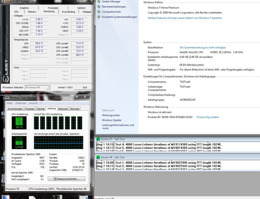

Und die Show geht weiter: weider 2 x Blu Screen... gestern 7 Stunden Memtest gemacht, nichts gefunden, heute im Desktop Modus 2 Crashes und 2x je nach 5 Minuten Team Fortress 2. Prime läuft nun auch ne Stunde, ohne Probleme. Hier nochmal ne Grafik mit dem neuesten Witz, 6gb Ram installiert aber nur 3,99gb verfügbar???
attachment.php
Der Ram läuft auf 1600 @ 6-6-6-18-59-1T @ 1,63V Bios, 1,67V laut Eleet. Die Spannungen vom Netzteil sehen okay aus, die eingestellten Spannungen sind auch sauber.
So langsam geht mir das tierisch auf den Zeiger.

Deswegen versteh ich das ja alles nicht. 6 gb installiert, nur 3,99 verfügbar für Windows, nehm ich den ersten Riegel raus sind 4 von 4gb. Nehm ich den zweiten raus, hab ich 2 von 2gb. Also denk ich, der erste ist defekt, der der auch Fehler beim Memtest ausgeworfen hat, pack den alleine rein, System läuft ohne Freeze...ich dreh durch....
Wenn alle Riegel einzeln einwandfrei funktionieren denke ich es liegt eher am IMC bzw. an falsch eingestellten Timings/Spannungen...
Beim E760 zeigt E-Leet die VTT um ca +0,01v zu hoch an (könnte also gut sein das nur 1.20v bis 1.22v real anliegen) - zumindest war das so bei allen E759, E760 die ich in den Fingern hatte - hier würde ich mal nachmessen (idle und load) und gegebenenfalls die VTT erhöhen....
Zudem sind die Sub Timings und die MCH Strap beim Classified wichtig für stabilen Betrieb bei hohen Frequenzen oder sehr straffen Timings.
Teste doch mal mit den Hersteller Specs (und MCH Strap auf 1600) um einfach auszuschliessen das es an eigenen Settings liegt :)
Ist theoretisch natürlich auch möglich das die Speicher nicht mehr im triple channel laufen wollen aber das ist sehr unwahrscheinlich (und sollte wenn überhaupt nur bei settings auftreten die ein Riegel dann halt nicht mehr verkraftet)
