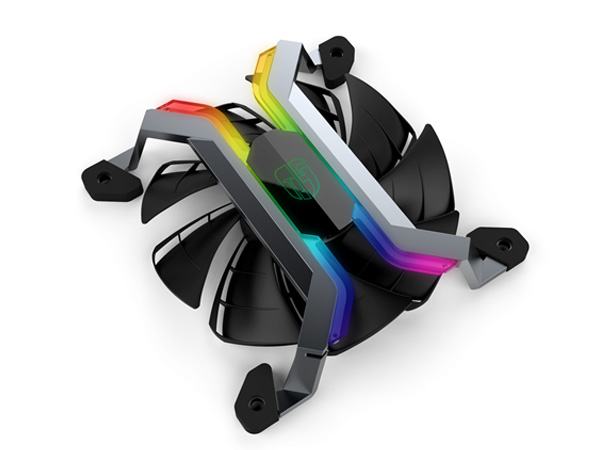

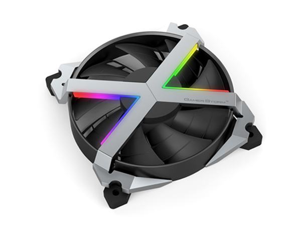

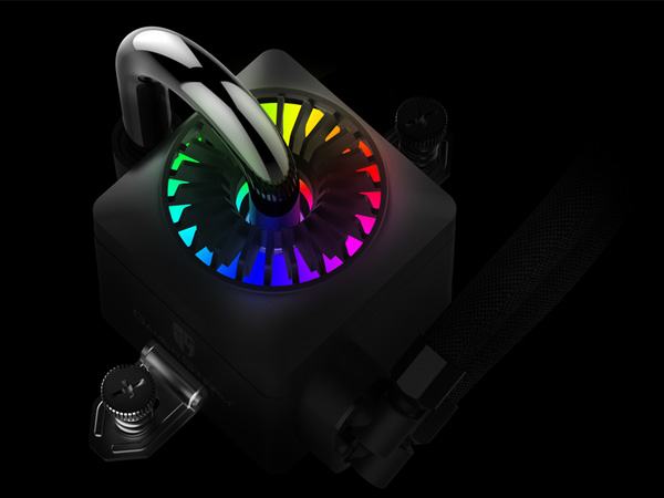

Hätte im Netz die neuen Lüfter von DeepCool (MF120GT und MF120) gefunden. Finde die sehen echt sexy aus, leider noch nicht verfügbar.
Auch beim Radiator bin ich noch unschlüssig, bin aber von den "dicken" Dingern abgekommen. Wird mit Sicherheit eine Standarddicke wie z. b. Alphacool NexXxoS ST30 Full Copper X-Flow 480mm
CPU Kühler in etwa wie Phanteks Glacier C350i, schwarz. Mal sehen ob sich einer finden lässt, welcher mit ASUS Aura kann.
Oder mal sehen ob ich den von DeepCool extra bekomme.

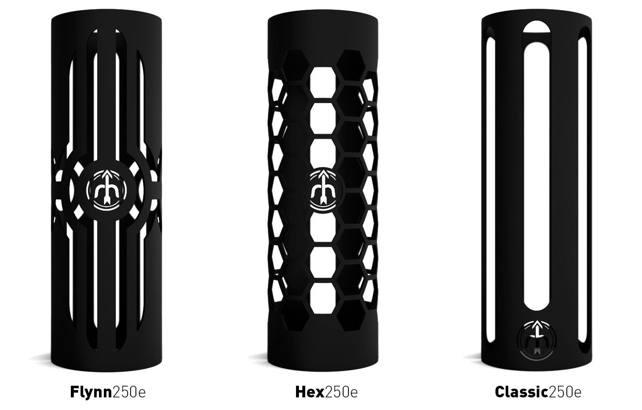

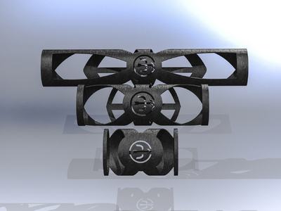

a.) persönlich würden mir quadratische AGBs besser als runde AGBs gefallen (optischer Eindruck). Bisher habe ich nur die Watercool Heatkiller 200 gefunden. Gibt es Alternativen?
b.) eine andere Möglichkeit wäre eine "Verkleidung" wie jene von Redharbinger. Gibt es sowas zu kaufen oder sind dies Einzelstücke? Bzw. Alternativen?

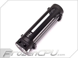

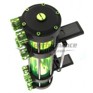

Aufgrund der 2 verschiedenen Farben möchte ich mir gerne die modularen AGBs von Monsoon zulegen. Leider finde ich nicht allzu viele deutsche Infos über diese AGBs. (mein Englisch ist nicht gerade berauschend)
Wieso haben diese AGBs laut den Bildern so viele Anschlüsse? Die oberen und untern sind verständlich, jedoch die anderen entziehen sich meiner Logik.
z.b. auf www.performance-pcs.com kann man die Monsoon AGBs mit all seinen Teilen/Farben konfigurieren, aber nicht die mittleren Anschlüsse.
Bisher habe ich nur Performance-PC und Overclockers.co.uk gefunden wo diese AGBs zu haben sind. Wisst ihr noch andere Shops?
