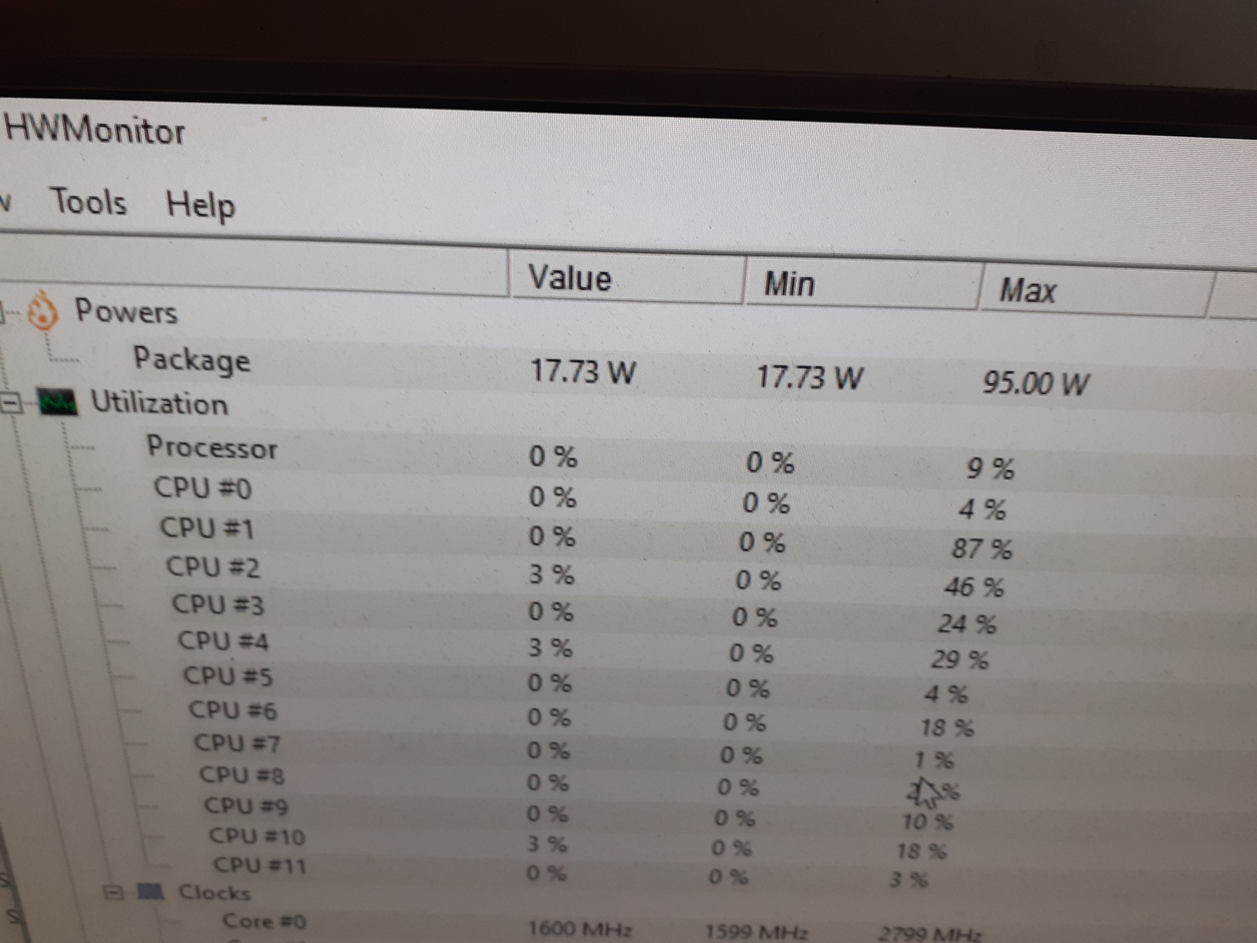

Durch optimieren der Bios Einstellungen konnte ich den Verbrauch im idle im Zaum halten :
Haeng den Server mal an nen Messgeraet. Du haelst da gar nix im Zaun. Das scheint mir eine einzelne CPU zu sein.
Oder log dich aufs iLO und werf mal nen Blick unter ‘Power‚
Mach doch mal ein Foto vom Verbrauch laut iLo
Ja, sind 17 Watt im Idle pro CPU.
Da kommen aber noch Chipsatz, RAM, Controller und Platten hinzu. Und auf alles nochmal die Wandlerverluste. Sich die Package-Power einer CPU anzuschauen ist Augenwischerei. Mess einfach mal an der Steckdose.
Und ganz wichtig: Mess auch mal bei Teillast. Ich habe bei einem Dual-Sockel-System beobachtet, dass selbst sehr geringe Teillast so ziemlich alle Stromsparmaßnahmen ausgehebelt hat.

Das da noch mehr zu kommt ,weiß ich. Werde mal den gesamtverbrauch messen.
Wie p4n0 geschrieben hat, schau ins ILO, dort kannst du bei HP Server den Stromverbrauch auslesen.
mein R710 mit zwei L5640 und 144 GB DDR3 mit 2 SSDs und 4 2.5" HDDs lag bei 94 W im Idle.

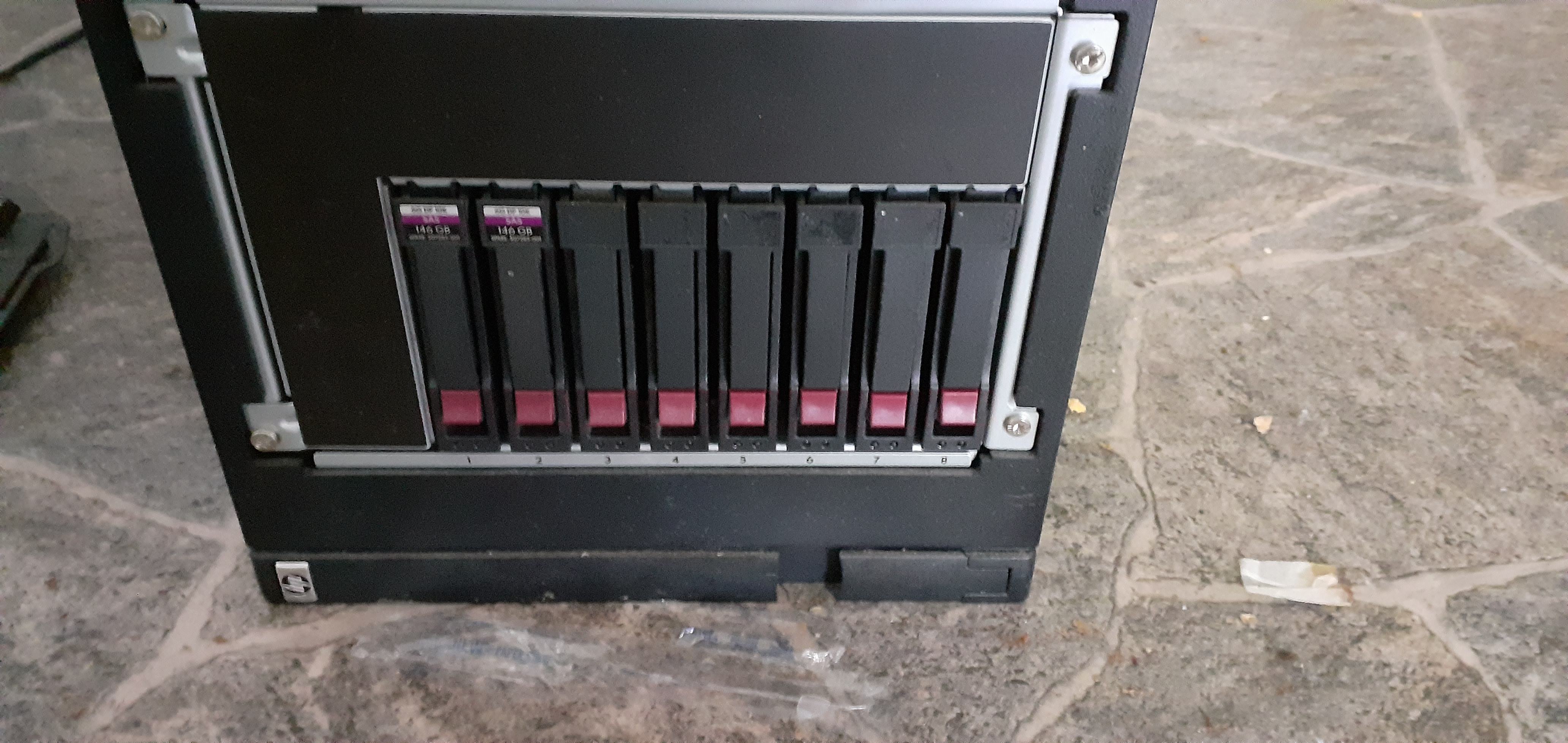

Weitere 1,8 TB für das Storage System sind eingetroffen :
Muss noch die IBM Caddies gegen HP Caddies tauschen........
Mal schauen ob ich die zwei 146 GB HDDs gegen zwei 600 GB HDDs tausche.....
Die erste Backplane ist nun voll. Speicher beträgt 3,9 TB mit den zwei kleinen HDDs und bei acht 600 GB HDDs bei 4,2 TB.
Für die zweite Backplane will ich größere HDDs nehmen mit 1,2 TB pro HDD........

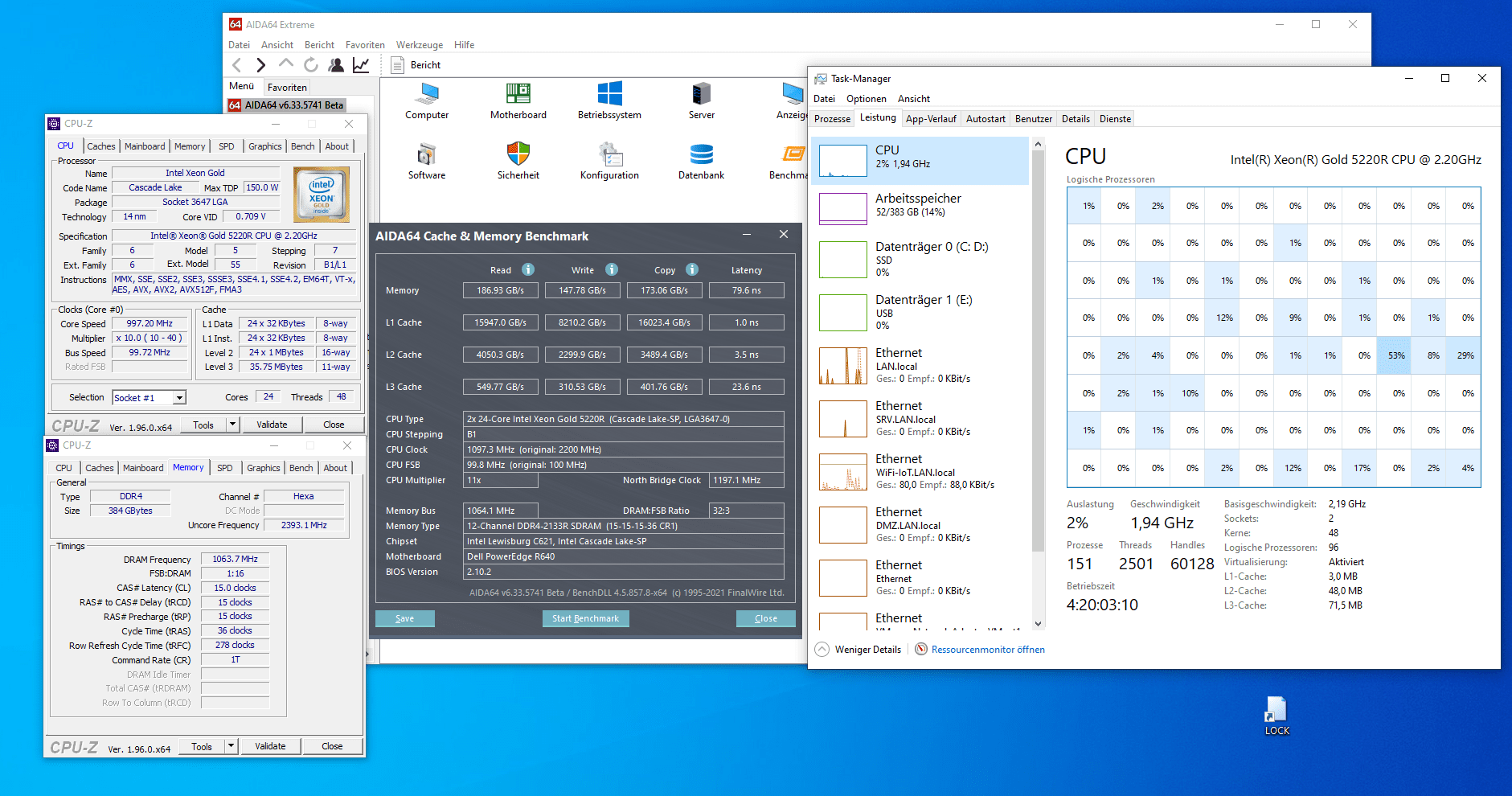

Du sagst es mit dem Stromverbrauch. Habe letztens privat mein Server von Dual Xeon V3 (Low Energy Version) auf Dual Intel Xeon Scalable 2nd. Gen. aufgerüstet und es ist wahnsinnig was sich da in 5-6 Jahren so im Server-Segment entwickelt.
2x Xeon Gold 5220R 96 Threads
24x 16GB RAM
8x SSD SFF
2x 10G
Dicker Raidcontroller
Leerlauf liegt er bei aberwitzigen 110W gesamter Stromverbrauch, Lastspitze rund 500W. Und damit im Leerlauf 50W geringerer Verbrauch im Leerlauf als das Dual Xeon E5 V3 System mit weniger RAM.
Dafür bekommt man abartige Performance wenn man diese braucht.

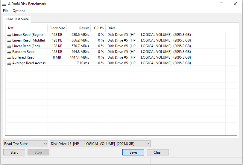

An einem anderen System überholt ein Array aus 6x 450 GB HDDs mit Leserate 680 gb/s sogar die SSD am SATA 3 Controller (480 gb/s) meines I5.
Wie schon geschrieben, das andere schließt das eine nicht aus. Habe halt mit den kleinen 2,5" HDDs angefangen weil ich sie sehr günstig zu diesem Zeitpunkt angeboten bekommen habe.

Die 450er 10k Platten sind wohl aus Anno ~2011, somit schon gute 10 Jahre alt.
Die Teile machen als 6er Gespann evtl ~100mb/sec pro Disk, jedoch NUR Sequenziell. Sobald auch nur der Hauch eines Random-Zugriffes kommt bricht das Array immens ein.
(Puffer/Cache vom Controller lasse ich hier absichtlich außenvor).
Eine ordentliche SSD ist also auch nem 6er Gespann von schrottreifen 450GB 2,5" SAS Platten aus 2011 in allen belangen ueberlegen.
Und das witzige: Die SSD laeuft mit 3 Watt oder so, deine 6 Platten brauchen das 10-Fache?

Naja, mit dem richtig Test kann man seine Behauptung immer untermauern🙂
Das ganze jetzt mal mit nem Testfile/Muster > 4 GB dann sieht die Welt schon anders aus. Weil dann mit cache vom controller dünn wird. Aber schön wenn man die Realität einfach auf ignore setzten kann.
Für die 160€ hätte man sich auch eine schöne NVMe SSD oder auch 3 SATA SSDs alla Intel DC S3600 holen können.

Wo ist das dummes Geschwätz?
Er hat genau das vorausgesagt, was du gebenchmarkt hast.
100MB/s für eine Disk, macht bei 6 Disks wieviel?
Richtig 600MB/s
Und was benchmarkst du?
Richtig 600MB/s
Führe doch mal bitte aus, wo das dumme Geschwätz ist.
Fakt ist, dass alte Zeug ist der heutigen Technik (wir reden hier von 10 Jahren Entwicklung) einfach nicht gewachsen.
Außerdem sollte man nicht vergessen, was man da für Zahlen in der Hand hat.
Sequentiell ist das eine, macht heute aber jede SSD, mit passendem Interface, seine 500MB/s locker, gerne auch 5GB/s.
Und bei den Randoms, sprich überall da, wo OS und Applikationen laufen, sind wir Lichtjahre langsamer mit HDDs.
Schau dir doch mal ein paar SSD Test an, und benchmarke das mal nach, dann weiß du Bescheid.
Es hat schon einen Grund, warum sich, besonders im professionellen Umfeld, nach HDDs wirklich niemand mehr umdreht und das liegt nicht daran, dass die keiner mag, es gibt einfachen Sachen, die haben ihre Zeit und HDDs reißen heute nichts mehr.
Nur mal zur Einordnung, ich hatte letztens nen 6er SSD Array getestet und lag bei 3,5GB/s sequentiell. Da sind wir also bei >Faktor 5.
