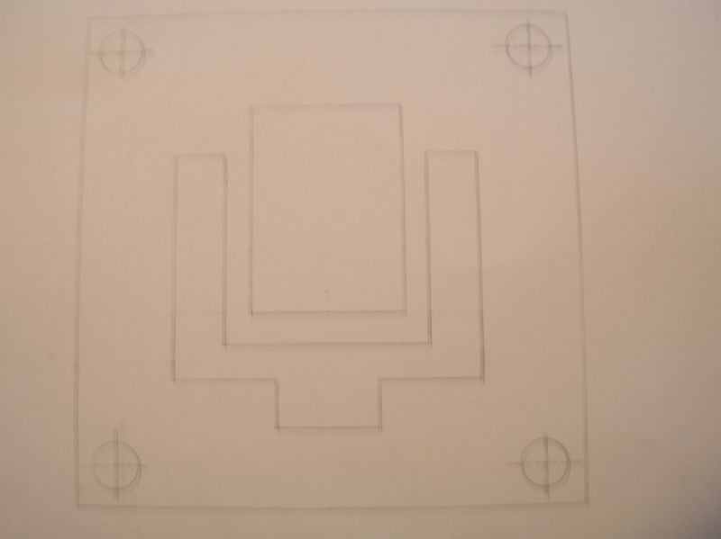

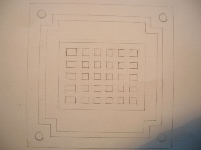

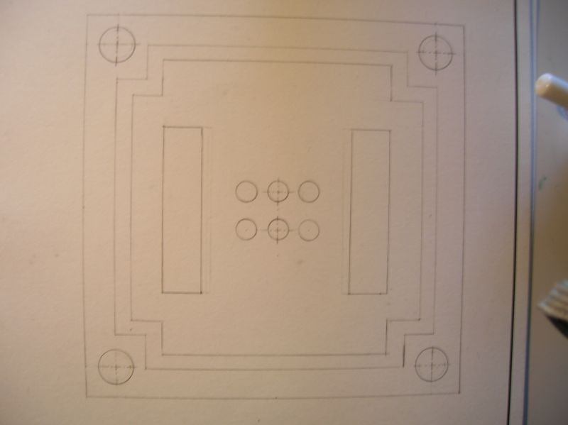

Hier die Bilder der Zeichnungen
Wie geht´s denn weiter? Bin extrem neugierig. Kannst Du nicht mal eine Zusammenstellung zeichnen? Ich hab´ da wenig Ahnung und würde gern das Prinzip deines Kühlers verstehen...
@PeppySA: Google mal nach Düsenkühler. Da wirst Du bestimmt einiges für finden können. Ich kann es auch mal kurz versuchen zu erklären:
Auf Bild 4 Siehst Du die oberste der 3 Platten. Durch die Mitte von ihr strömt das Wasser zu den 6 Bohrungen der Platte auf Bild 3 (das sind die sogenannten Düsen) und trifft dann auf die Grundplatte (Bild 1). Das Wasser fliesst dann an den "Fins" vorbei und wird über die seitlichen Öffnungen der Platten auf Bild 3 und 4 wieder zurückgeführt.
Vielen lieben Dank,
jetzt kann ich mir das Wirkprinzip vorstellen. Also sind die "Fins" Dome, die nach oben stehen und keine Bohrungen, wie ich bis jetzt glaubte...
