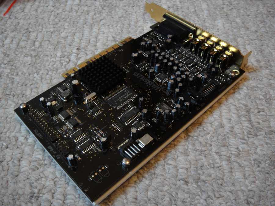

Soundkarte: Creative X-Fi Xtreme Music 100%

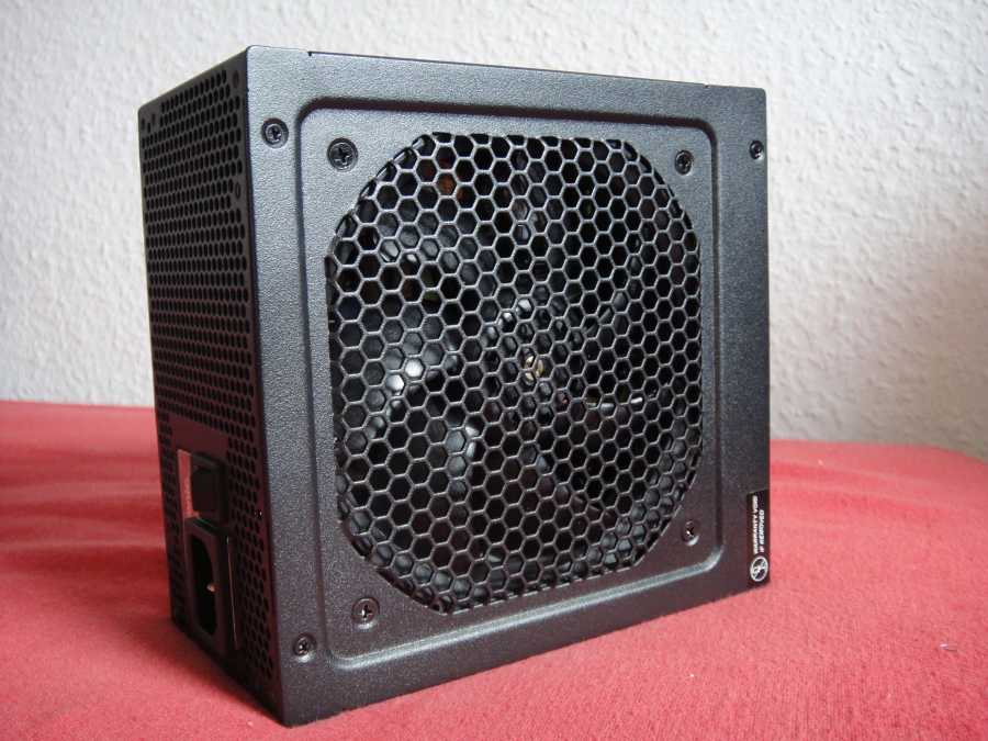

Netzteil: BeQuiet Dark Power Pro BQT-P7-450W 100%

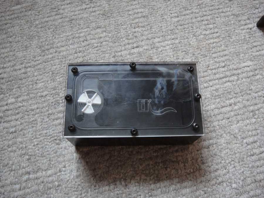

AGB: EK WB Bay Spin Reservoir Acetal 100%

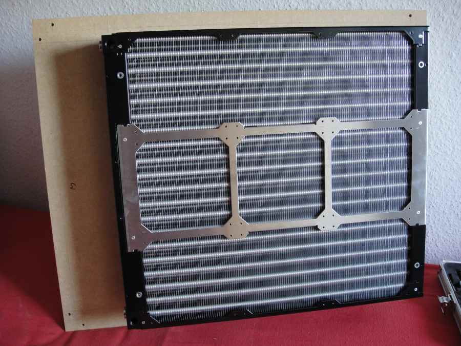

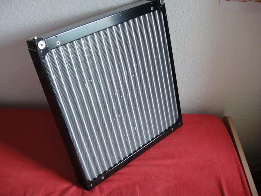

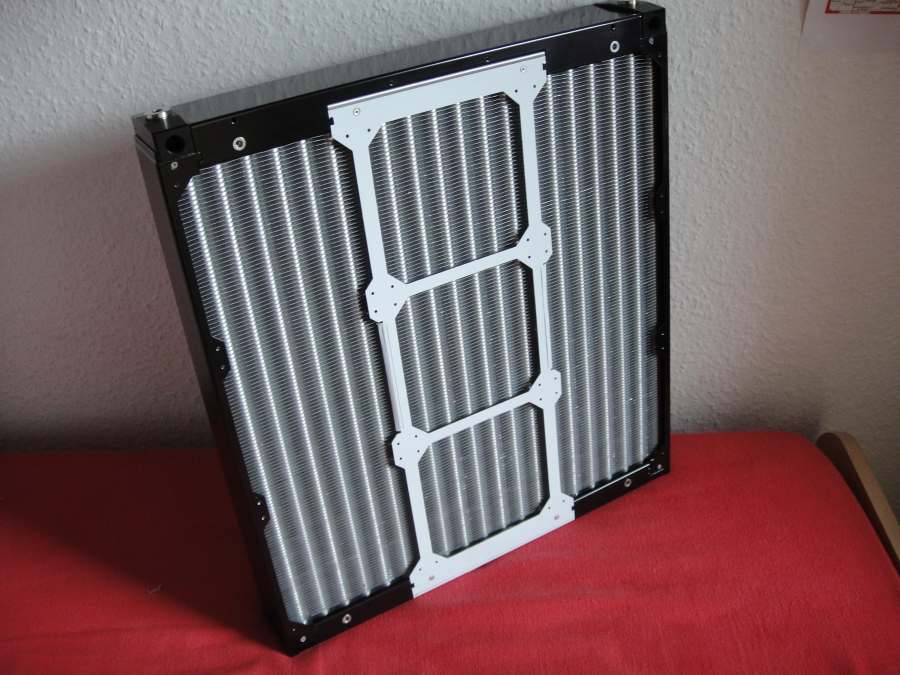

Radiator: Watercool Mo-Ra3 9x140 LT black 50%

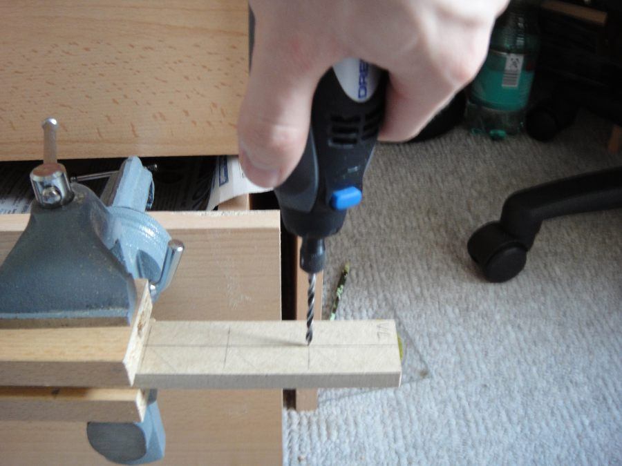

Also gleich ran ans Werk und die erste Amsthandlung war die 9 Mainboardabstandshülsen aus einem Aluröhrchen rausdremeln.
Da sind se nach 1h Arbeit.
Und weitere 2h gingen fürs Feilen und Schleifen drauf.
Hier die verbrauchten Trennscheiben. (links eine neue)

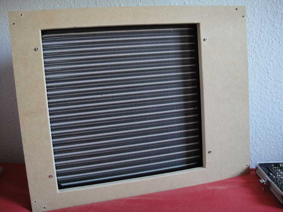

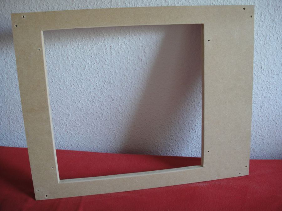

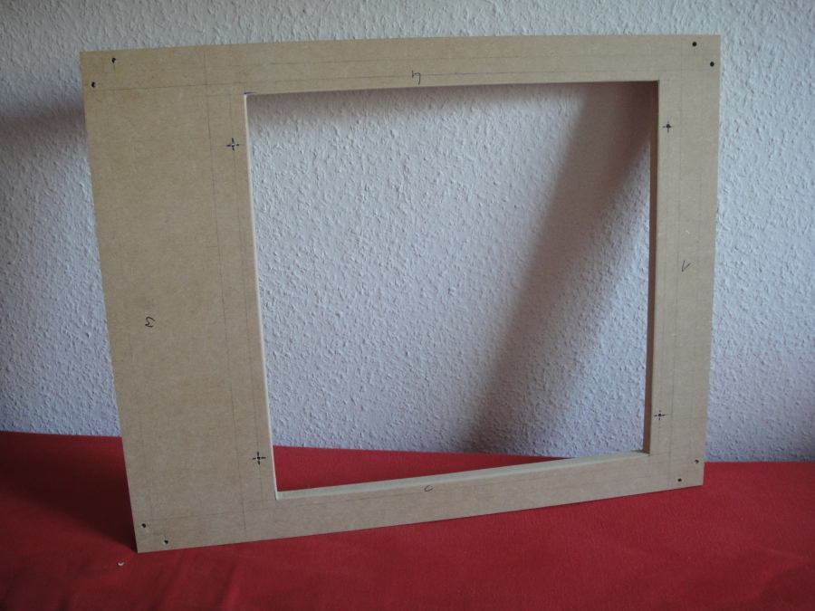

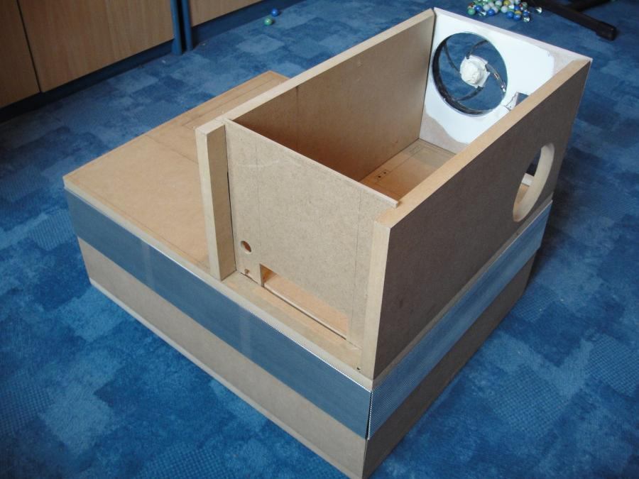

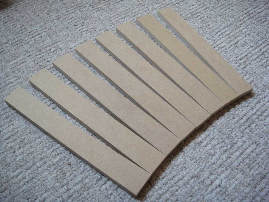

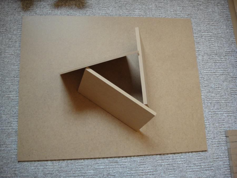

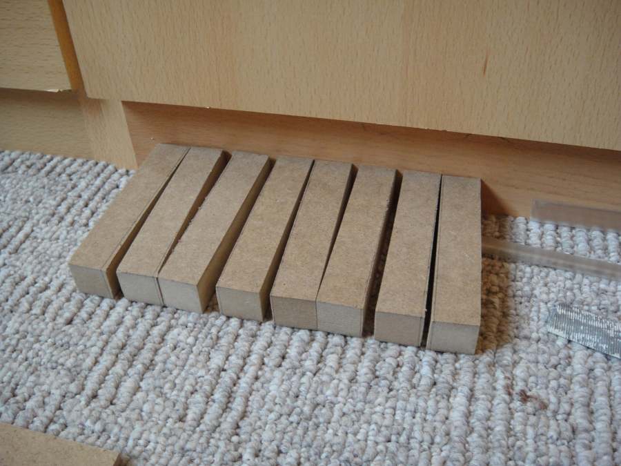

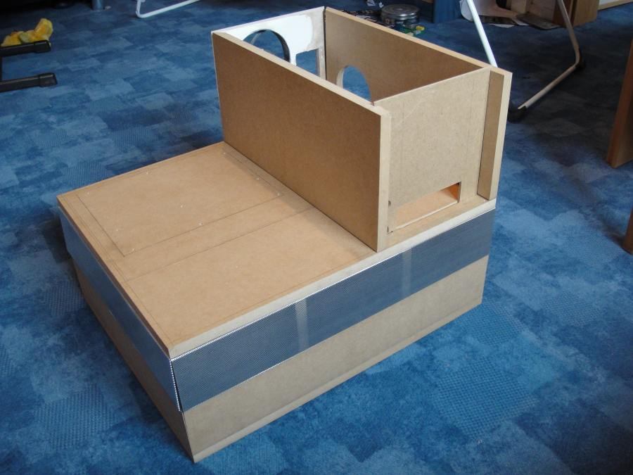

Als ich das MDF mit der U-Bahn nach hause gewuchtet habe,:fresse: musste ich es selbstverständlich auch schon mal zusammensetzen.
Das Plexi hat noch die Schutzfolie an und unten kommt noch das Lochblech rein (muss noch die Stützbalken zurechtsägen).
Da ich mich dummerweise etwas verplant habe:wall: musste ich also die Seitenwände etwas zurechtsägen.
Danach hab ich den Wänden noch Gehrungen verpasst.
Die alte und angestaubte Hardware konnte schon mal zum Größenvergleich platznehmen.

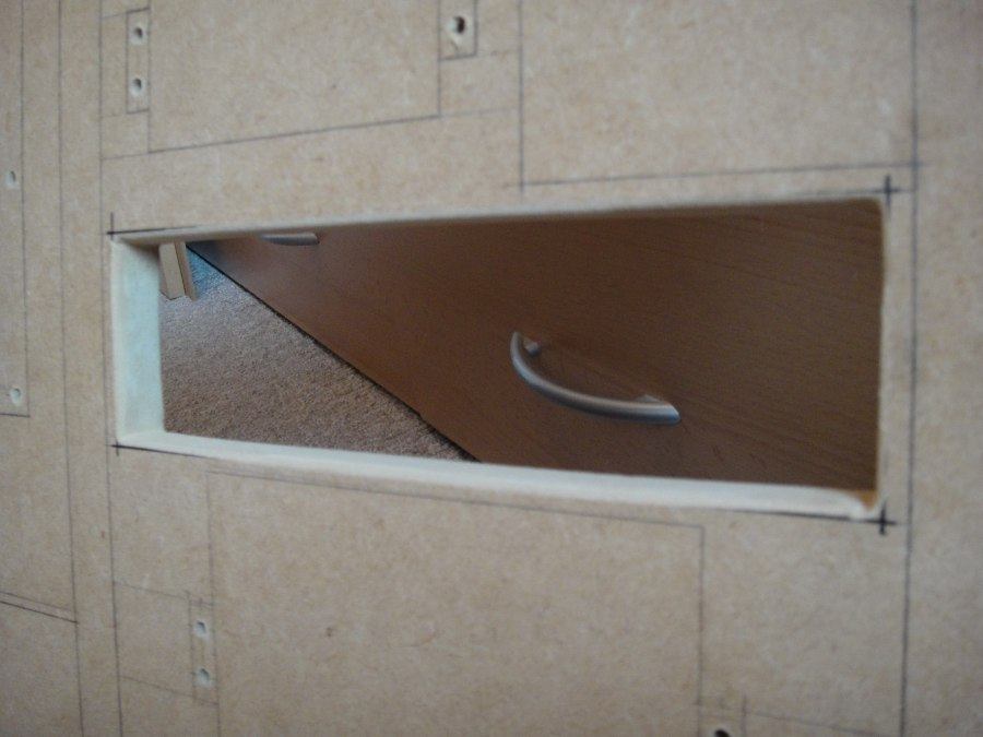

Als nächstes war die NT-Lufteinlassöffnung an der Reihe.

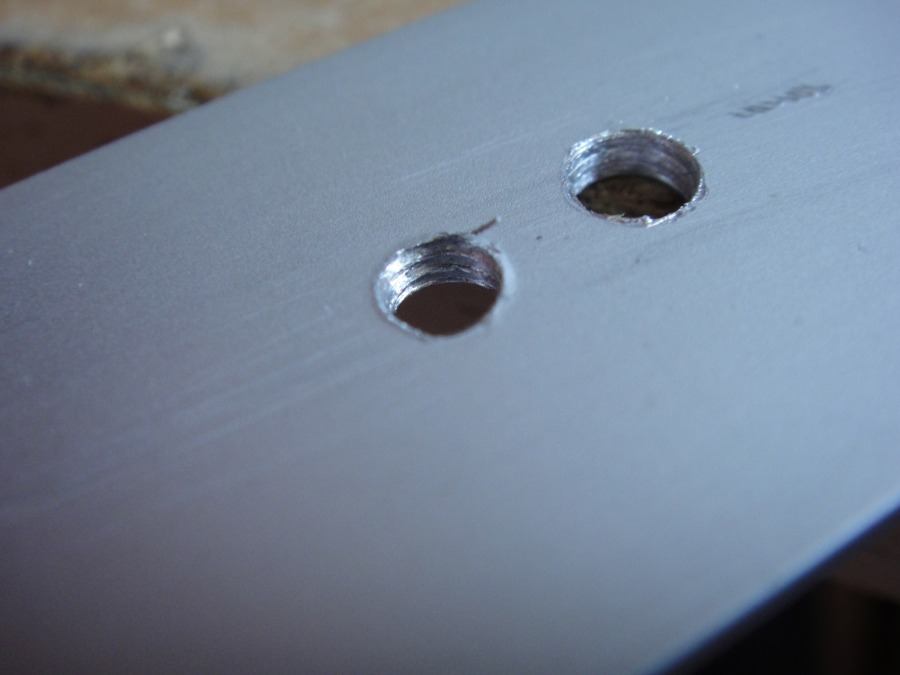

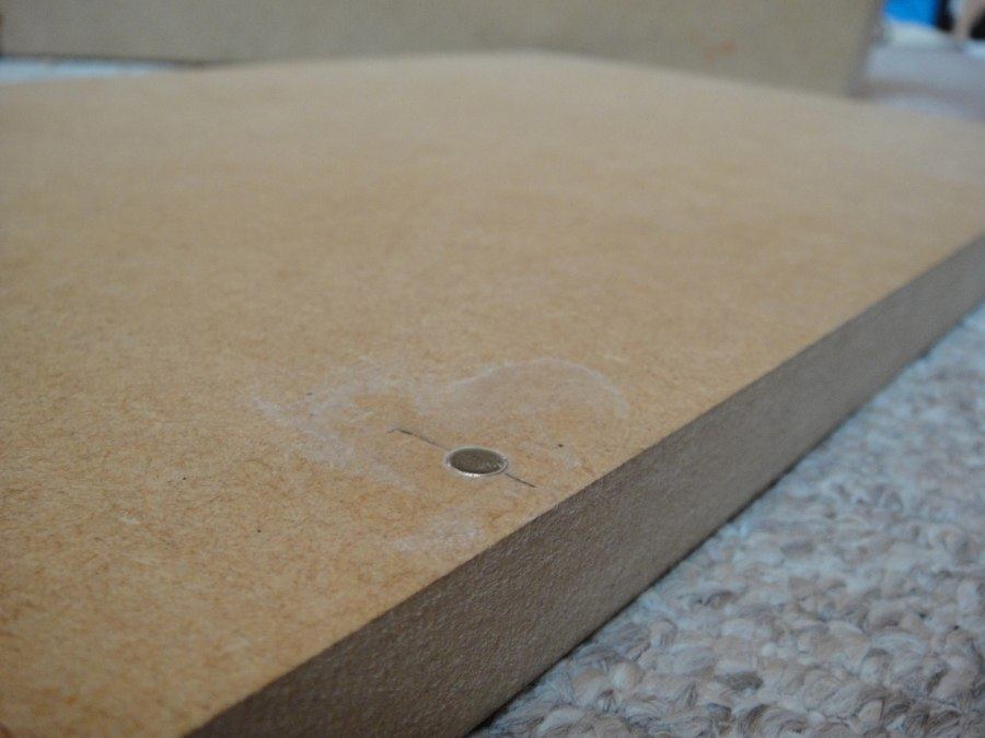

Nachdem ich den Luftauslass fürs NT gemacht habe, bohrte ich die Löcher für die Schrauben von der Rückseite aus. Nun hab ich die Rückwand umgedreht und sehe da, das ein Loch "ausgefranst" und ein weiteres genau in die Rundung gegangen ist. :wall::motz::fresse:
(Diesen Fail werde ich später zuspachteln)

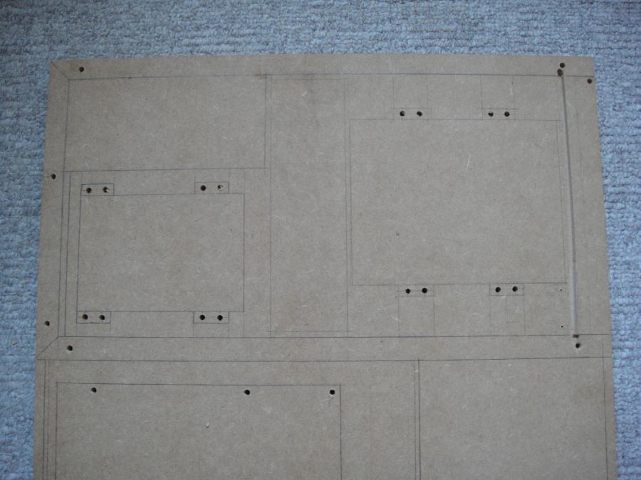

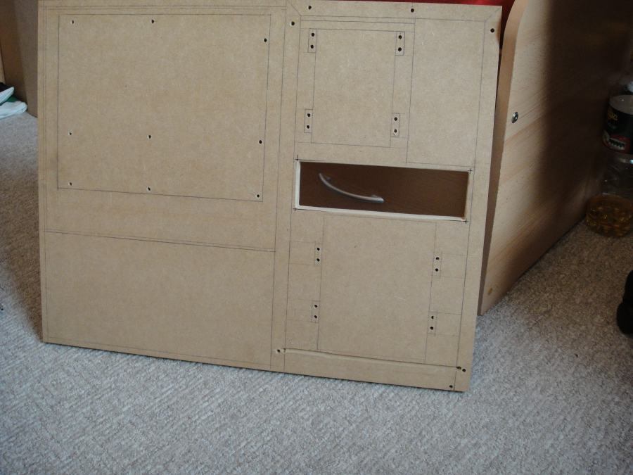

Die nächsten Tage hab ich mich mit ein wenig Kleinkram, das heist viel messen und anzeichnen, beschäftigt.:kotz:
Dübellöcher, Mainboardlöcher und die Aussparung für die Laufwerkverkleidung.

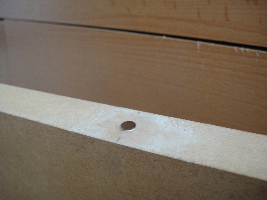

Laufwerkverkleidung mit Vandalismustaster und Druckmagnet für die Tür.

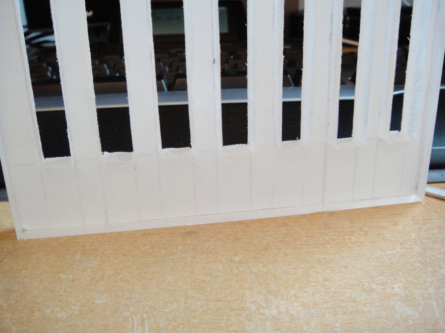

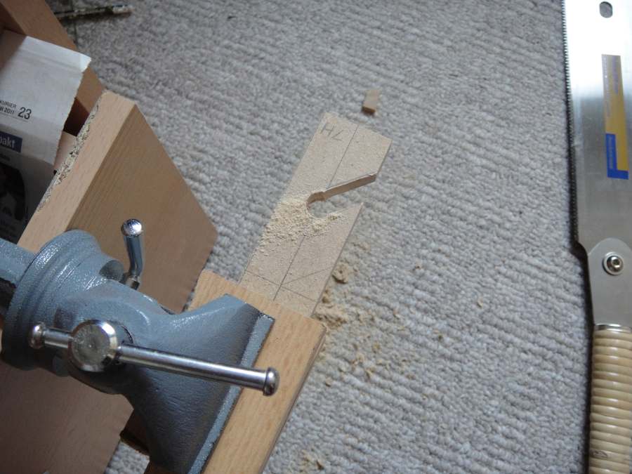

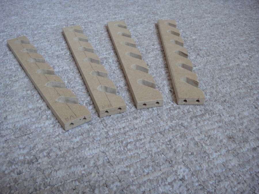

Das zurechtmachen der Stützbalben für das Lochblech ist besser als jedes Hanteltraining.:fresse: (oben links im Bild)

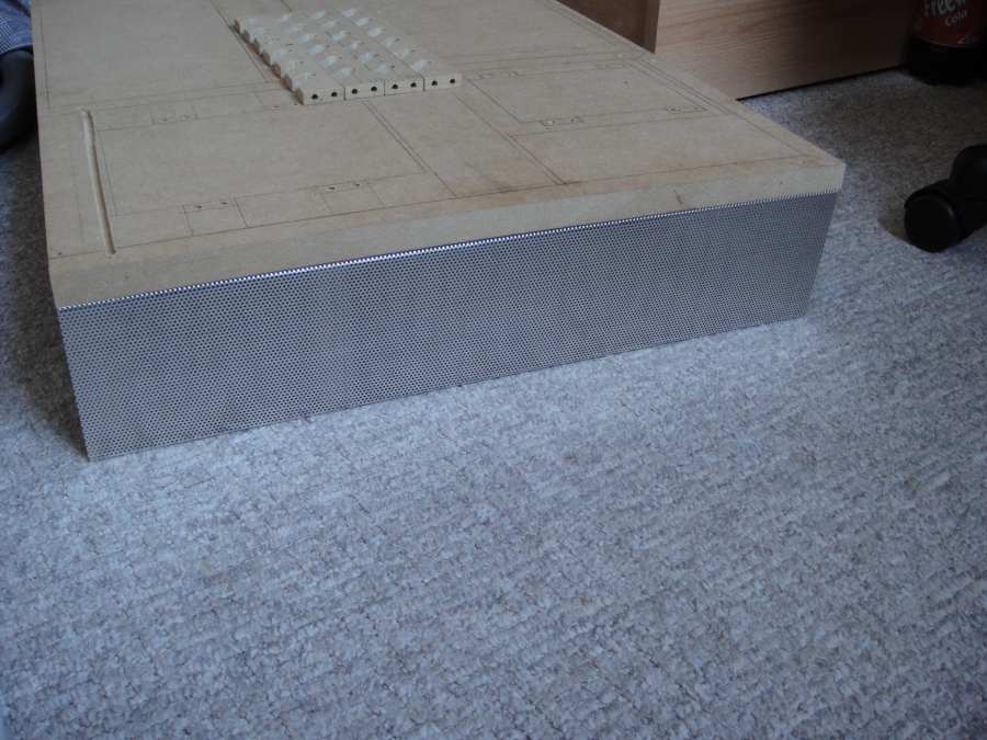

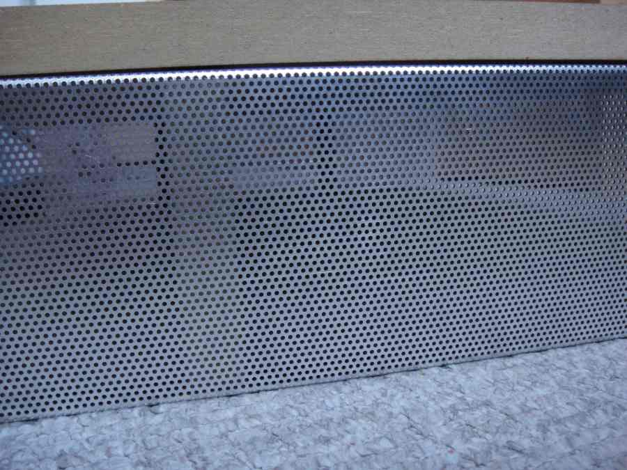

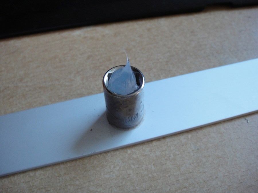

Als nächtes hab ich mich dem Lochblech gewidmet und es auf meiner improvisierten "Abkantbank" bearbeitet.
Hier ne kleine erklärung wie sie funktioniert:
- Lochblech(breite:14cm) genau in die Mitte von zwei MDF-Leisten(10cm) klemmen
- Hammer und altes Holzbrettchen schnappen
- Brettchen anlegen, an alle ungeliebten Verwandten denken und den Hammer schwingen:asthanos:

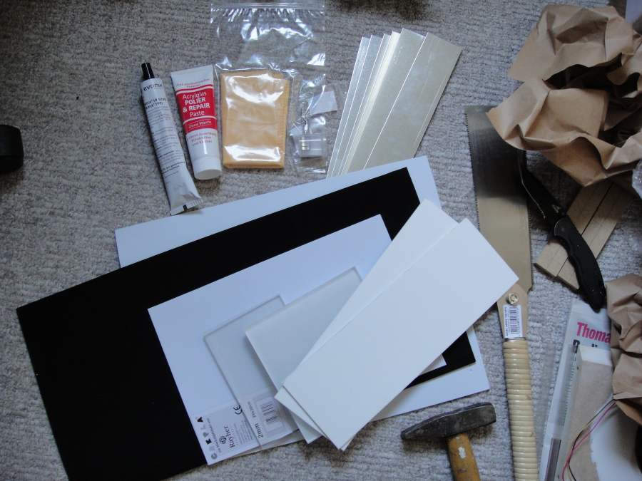

Das nächste auf der ToDo-List war das einspachteln des Lüfters, also musste ich erstmal zum Baumarkt wackeln und Spachtel kaufen (und noch einieges mehr).
Am Ende stand mal wieder ein 3stelliger Betrag auf dem Display der Kasse.:stupid:

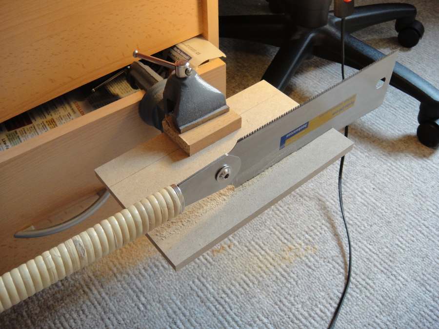

Laubsäge samt Sägeblätter und eine Japansäge:hail:
Natürlich hat es mich mal wieder zur Dremelabteilung gezogen.:asthanos:
Glasfaser- und Füllspachtel(nicht im Bild)
