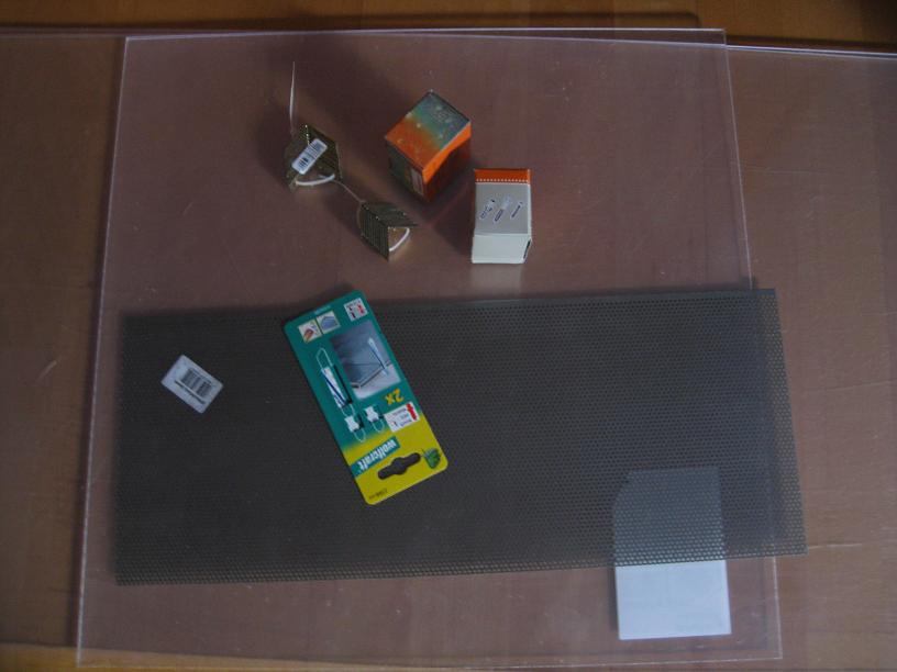

Soo...
Materialupdate für das Grundgerüst
attachment.php
Als erstes musste ein Mainboard schlitten eines alten Gehäses herhalten...
attachment.php
.. allerdings brauche ich nur den Teil der die Karte hält und die I/O Blende - also wech mit dem Rest
attachment.php
mfg

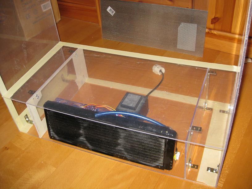

So .. weiter gehts
Hier mal 2 erste Bilder vom Grundgrüst
attachment.php
attachment.php
Hier habe ich schon mal eine Radi probeweise hingelegt - die beiden zusätzlichen Teile link und rechts vom Radi dienen einfach der Stabilität
attachment.php
mfg

Ich bin ja mal interessant was hier bei rauskommt. Mit diesen Messingwinkeln hab ich mein erstes Gehäuse auch gemacht. Deshalb gleich ein Tipp: Du benutzt ja Schrauben plus Mutter. Denke daran, dass wenn alles zu ist du eventuell nicht in der Lage bist die innere Mutter immer festzuhalten! Zusammenbauen funzt immer, aber wenn man dann mal schnell was ändern will, stellt man fest, dass man das ganze Gehäuse zerlegen muss. Ich habe meine Muttern mit Sekundenkleber an dem Messing festgeklebt. Hat aber nicht wirklich gut funktioniert. Heißkleber ist vermutlich besser.
Viel Erfolg und vorallem viel Spaß :d

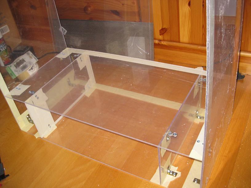

So heut gings weiter...
erstmal das Grundgerüst fertig gebohrt und zusammengeschraubt...
attachment.php
...dann ging es mit den Laufwerksschächten weiter - 8x 5 1/4 Zoll stehen zur Verfügung
attachment.php
attachment.php

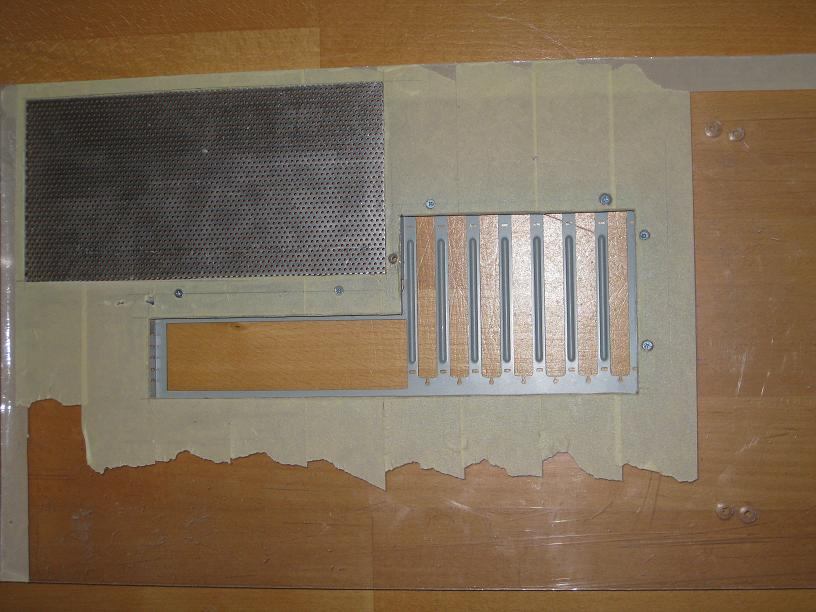

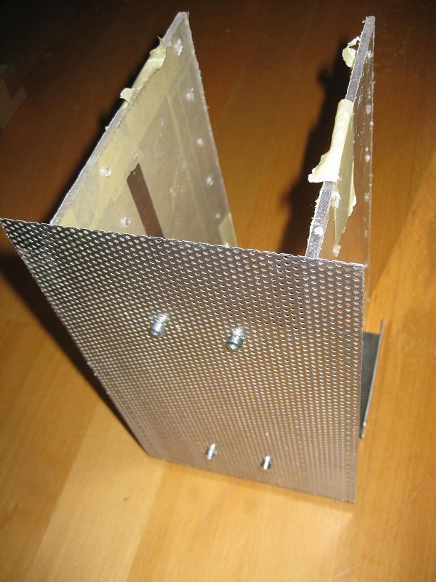

Soo heut gehts weiter mit der Rückwand
zuerst mal die öffnungen für die beiden hinteren Lüfter und die ATX-Blende rausgeschnitten - es fehlt noch die öffnung für die Netzteile
attachment.php
die aus dem gehäuse geschlachtete ATX Blende mal zur Proble montiert und das Lochblech passen zugeschnitten
attachment.php
das ganze dann wieder verbunden - rechts sieht man schon die platte wo das Mobo festgeschraubt wird - noch nicht fertig - da muss ich erst die Abstandshalter besorgen befor ich die ganz fertig machen kann
attachment.php

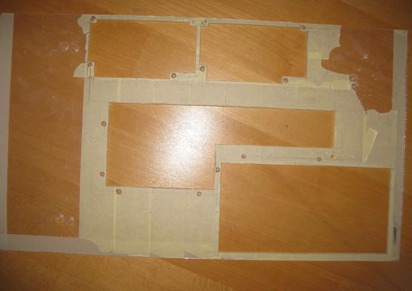

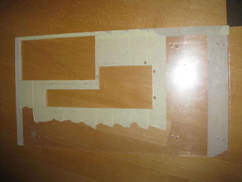

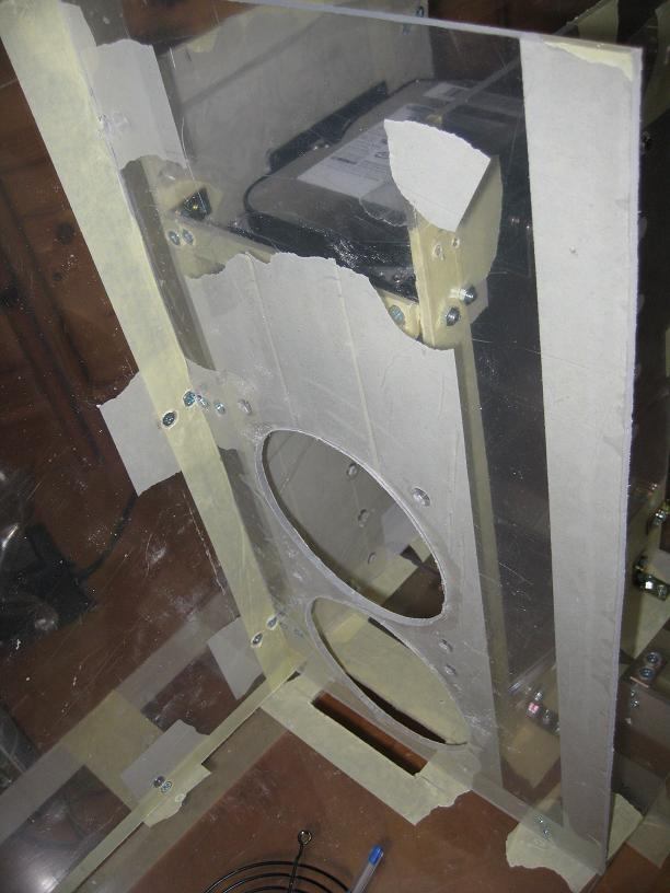

Sooo... heut gibts wieder ein Update
zuerst mal ein Bild von der "Trennwand" zwischen Mobo und Laufwerksbereich - mit 2 Ausschnitten für 120er Lüfter
attachment.php

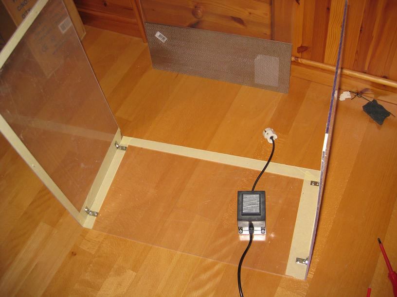

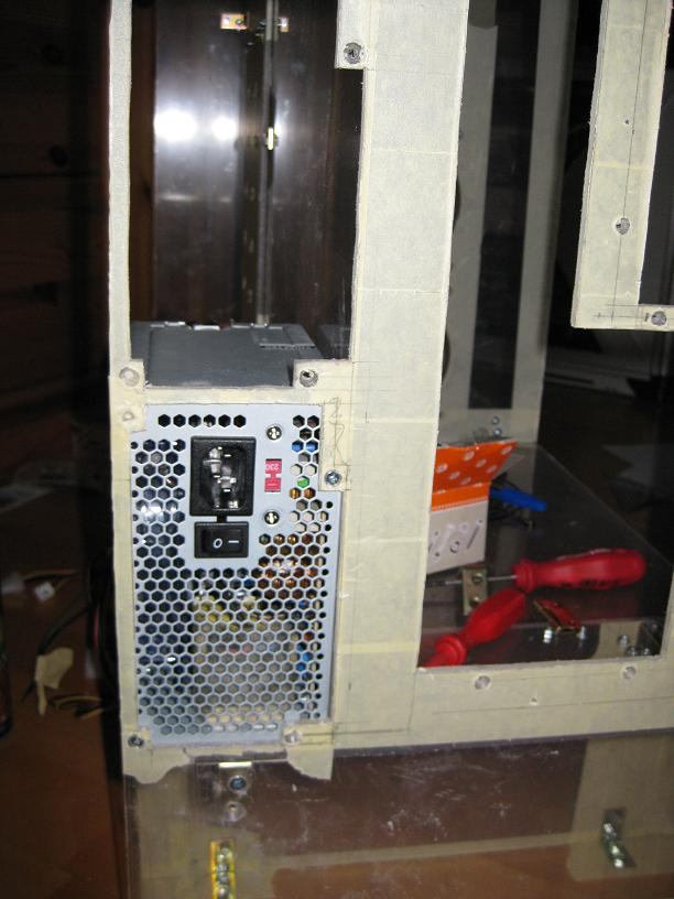

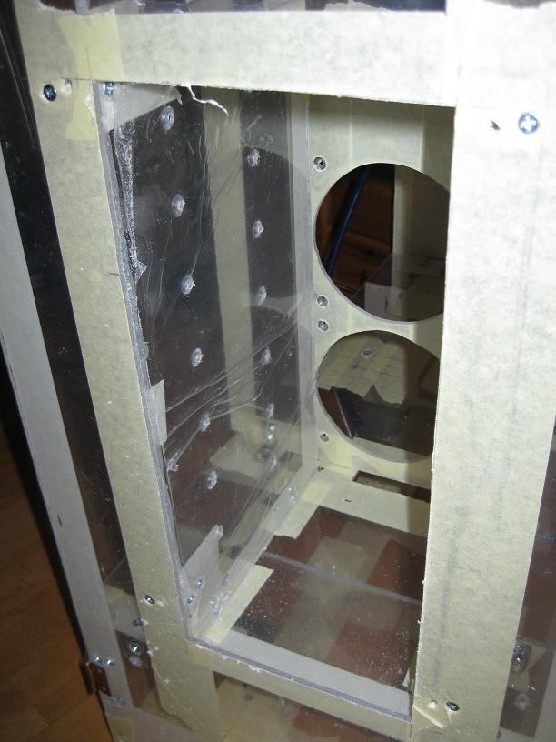

Dann gings am Heck weiter - mit den Ausschnitten für die beiden Netzteile
attachment.php
Hier mit einem testweise eingebauten NT - links ist nicht mehr viel Platz und das ganze etwas filigran - vll hätte ich den Tower 1cm breiter machen sollen - in die öffnungen kommt noch Lochblech - das kann ich aber erst zuschneiden wenn ich entgültig weis welche Nts reinkommen - da ja die Position des Schalters und Stromanschlusses bei jedem NT ein wenig anders ist
attachment.php

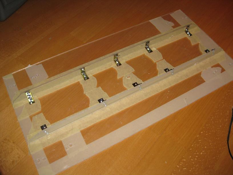

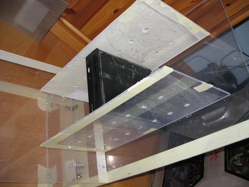

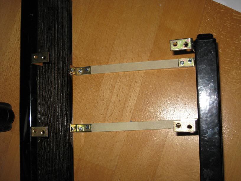

Dann gings mit der Halterung für die beiden Radiatoren weiter - die war einfacher als ich zuerst gedacht habe - da das Packet von Caseking mit dem 2. Radi noch nicht da ist habe ich zum testen nen 240er genommen - wenn der 2. 360er da ist wird das ganze dann in den Caseboden gelegt und dort die Schraublöcher angezeichnet
attachment.php

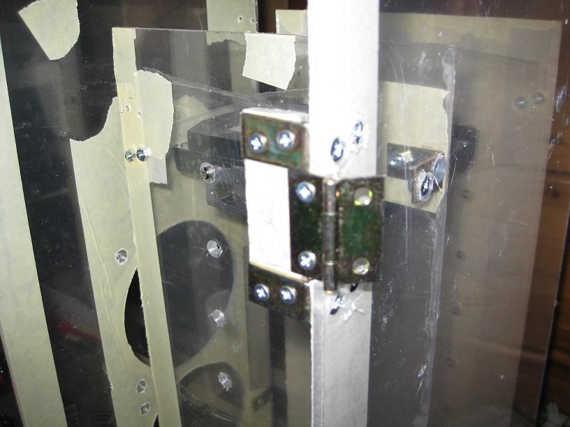

Zuletzt habe ich noch die befestigung für die Schaniere der Frontür gebaut
attachment.php

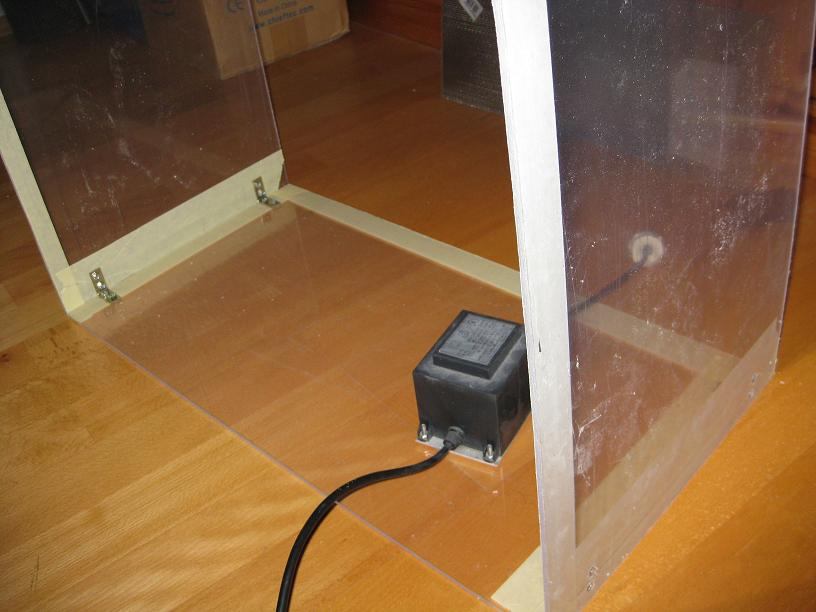

kleines Update...
heut habe ich zuerst mal 2 Streben ausgeschnitten die den Boden verstärken damit das ganze stabiler wird - wird man später aber nicht sehn - ausser man stellt das Case auf den Kopf :coolblue:
attachment.php

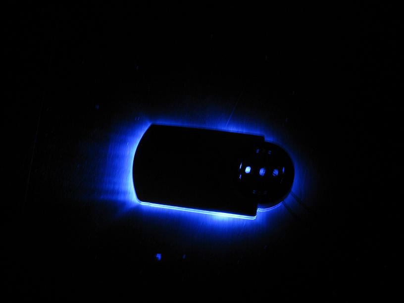

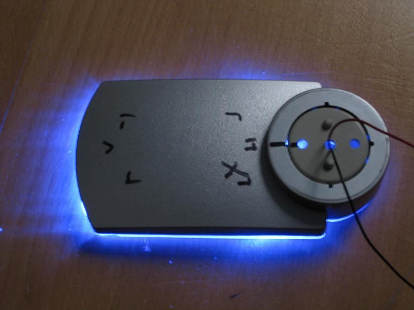

Dann habe ich mich an die "Füsse" gemacht - als Basis mussten die Casefüße eines alten Towers herhalten - die werden modifiziert und angepasst - heut habe ich mal mit der Beleuchtung experimentiert - das ergebnis ist ganz ok denk ich - im gegensatz zum Lackexperiment - da post ich lieber kein Bild denn das Ergebnis ist zum :kotz:
attachment.php
attachment.php

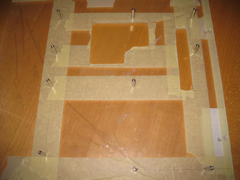

Heute hatte ich endlich die Abstandhalter fürs Mobo da - daher habe ich die mal gleich montiert - Ich habe nicht wie standartmäßig welche mit 8mm genommen - sondern welche mit 30 damit dahinter alle Kabel Platz habe - aber da sleeven ja gerade voll im Trend liegt werd ich das vll auch machen - zusätzlich habe ich gleich die Auschnitte für die kabel im Mainboardträger sowie im Zwischenboden gemacht
attachment.php
Hier noch ein Bild mit probeweise montiertem Mainboard
attachment.php

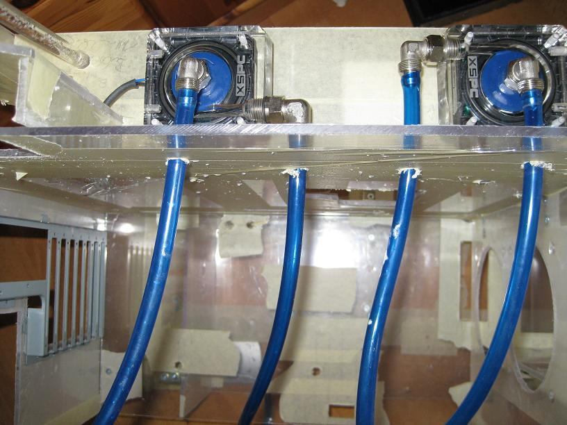

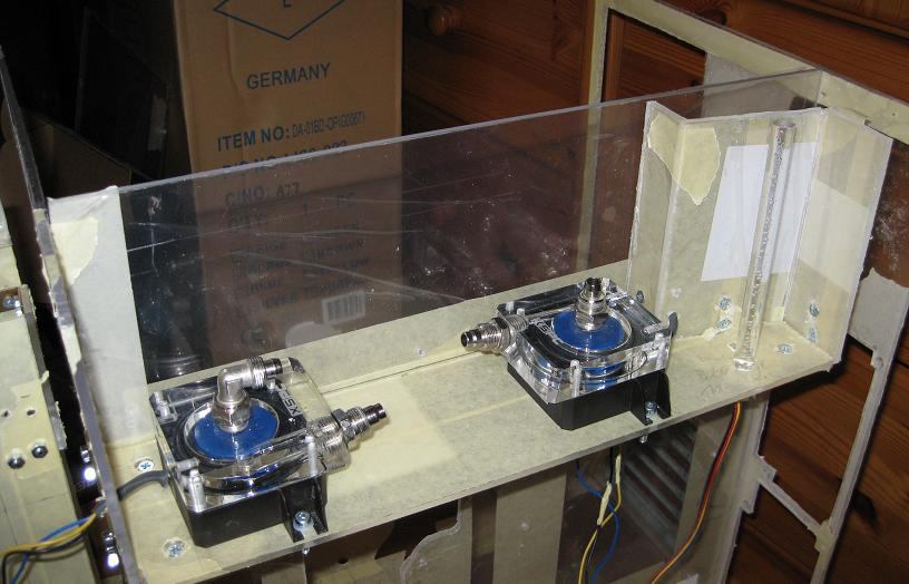

Heut gibts nur ein kleines Update - Ich habe dien Teil gebastelt wo sich die beiden Pumpen befinden - hat einige Zeit in Anspruch genommen - mehr als ich zuerst dachte
attachment.php
mfg

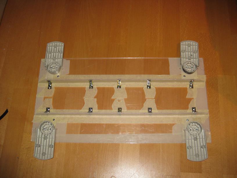

Heut habe ich mal die Befestigung für die Füße gemacht und die dann gleich mal probeweise montiert:
attachment.php
ausklappen kann man sie natürlich auch:
attachment.php

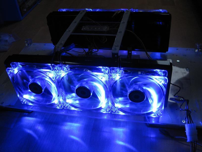

Heut kam endlich das Packet von Caseking mit wichtigen Teilen:
attachment.php

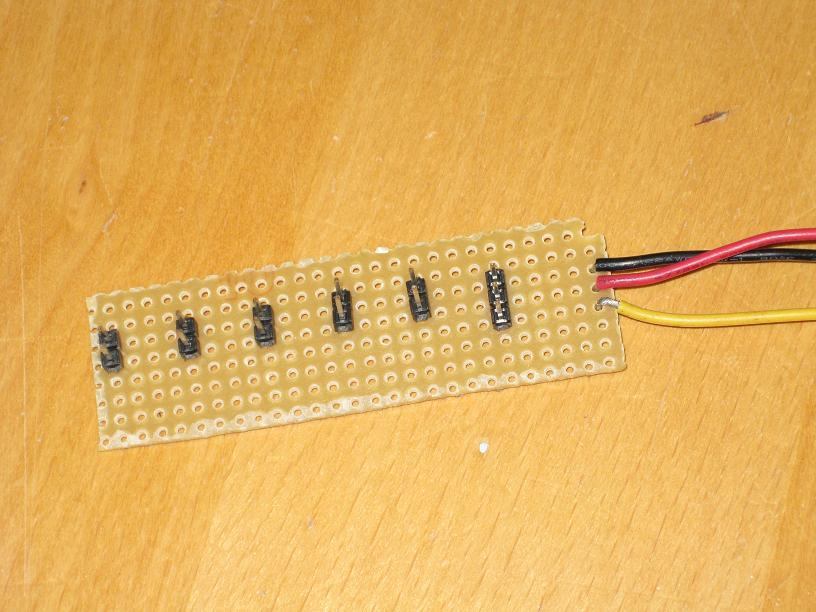

da ich nun den 2. 360er Radi habe hab ich gleich mal die Halterung fertiggemacht - damit die kabel der 6 Lüfter keinen alzu großen Salat ergeben hab ich noch eien kleinen Verteiler gelötet...
attachment.php
...dann das ganze zusammengebaut und verkabelt ...
attachment.php
