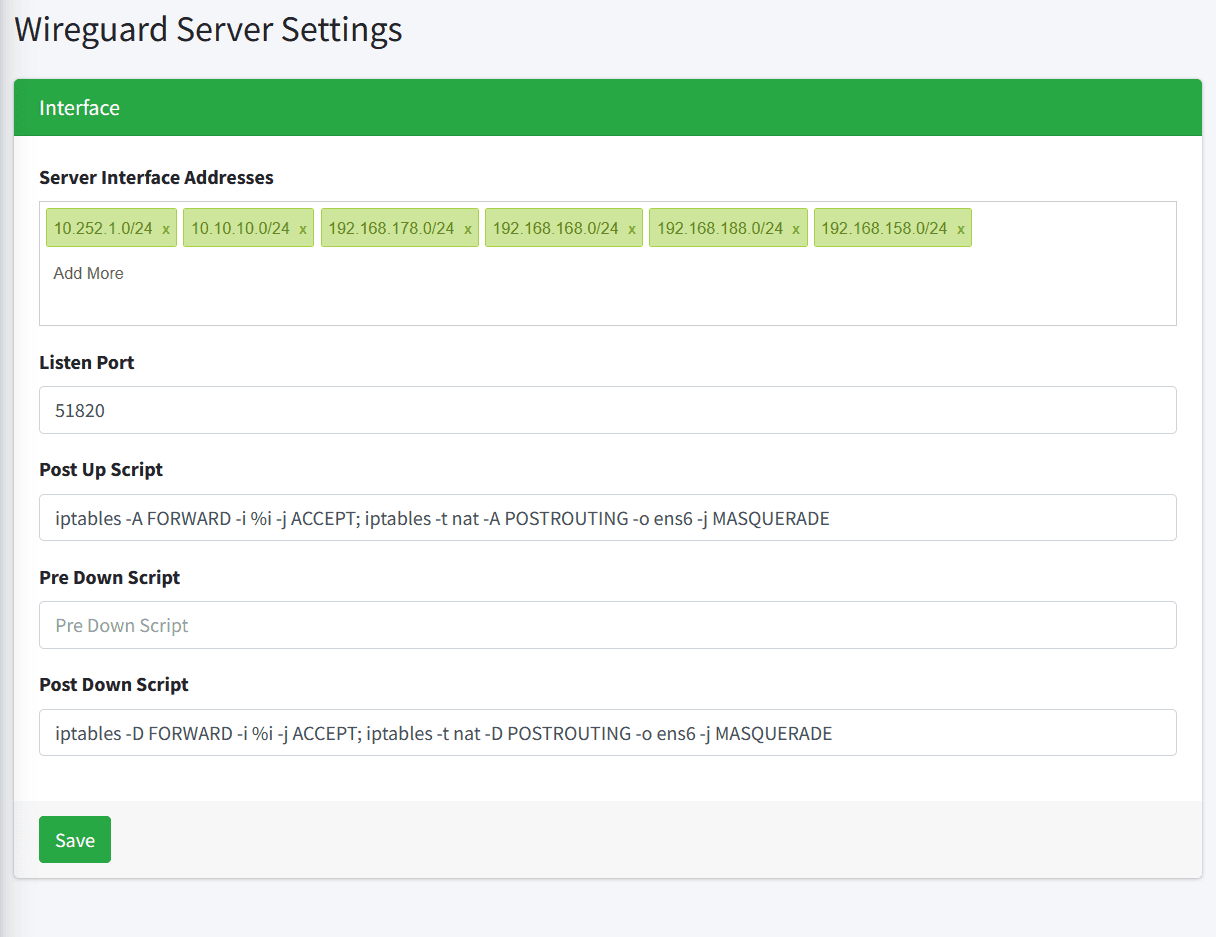

A. Öffentlicher Wireguard-Server mit URL und statischer IP.
Server läuft mit Debian 12 und es ist Wireguard-UI installiert.
UDP 51820 geöffnet.

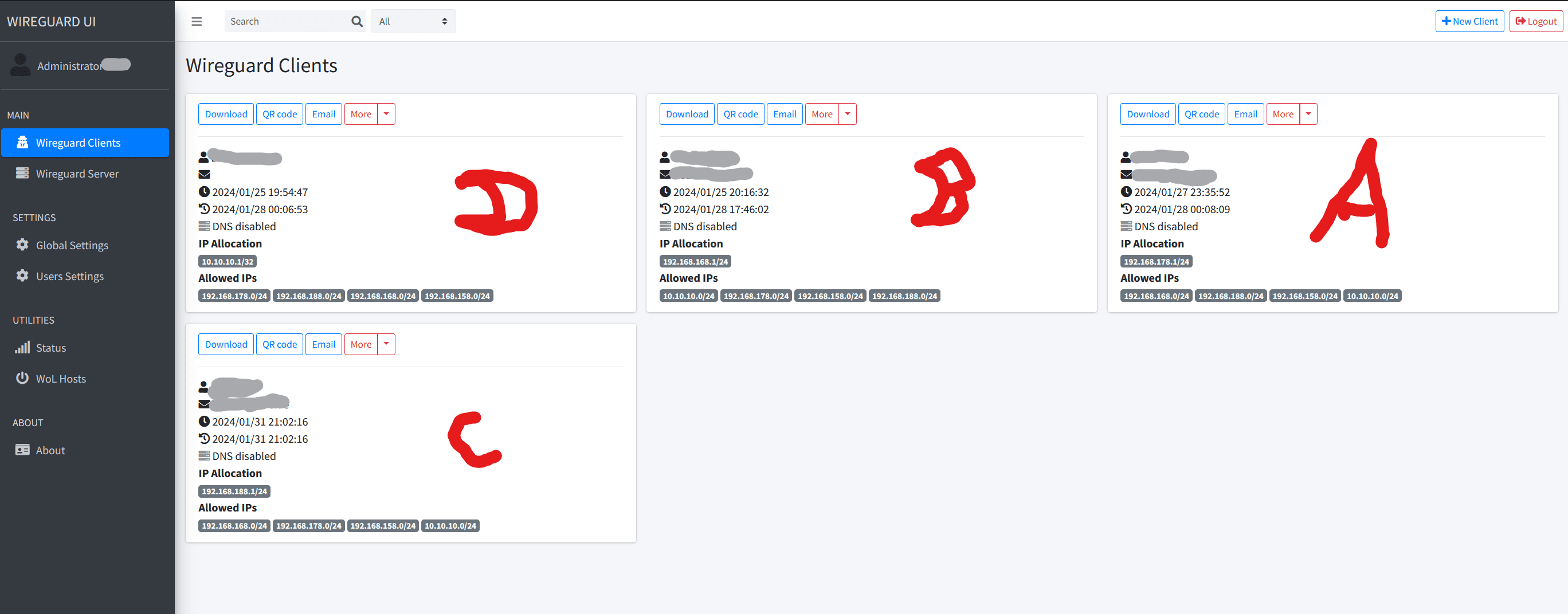

Alle Boxen und das Handy verbinden sich zum Server.
Mit dem Handy kann ich auch alle Boxen erreichen.
Die Boxen erreichen sich untereinander aber nicht.

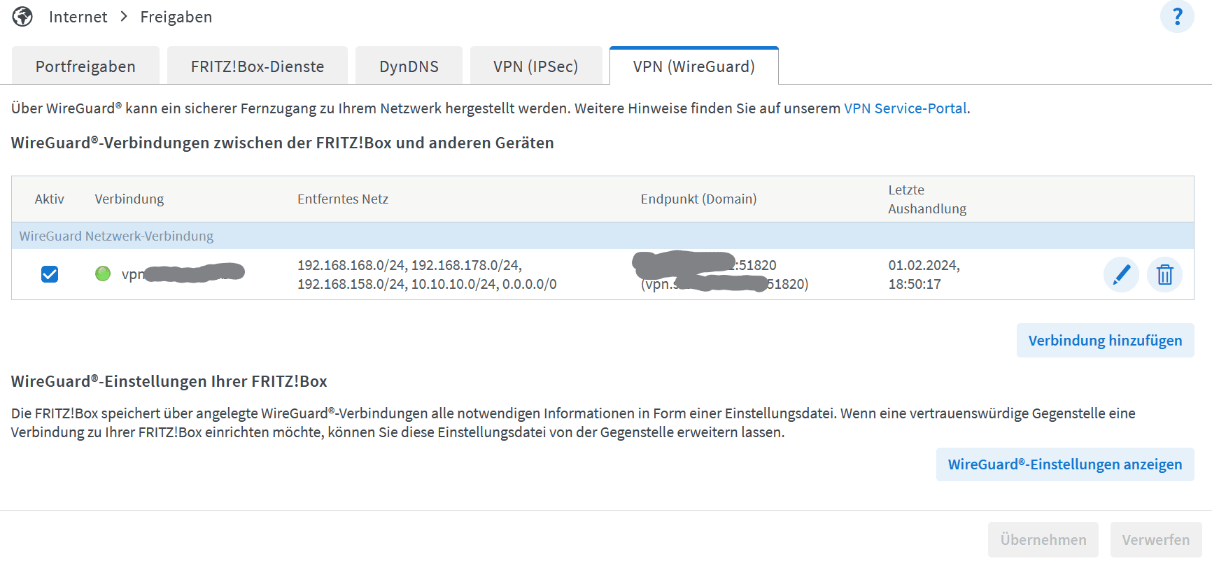

So sieht die Config für die FritzBox aus:
[Interface]
Address = 192.168.188.1/24
PrivateKey = ************************************
MTU = 1450
[Peer]
PublicKey = ***********************************
PresharedKey = *********************************
AllowedIPs = 192.168.168.0/24,192.168.178.0/24,192.168.158.0/24,10.10.10.0/24
Endpoint = vpn.*********.de:51820
PersistentKeepalive = 10
Es scheint für mich alles schlüssig, aber es ist auch das erste mal, dass ich Wireguard einrichte. Und ein Experte bin ich nicht.
Vielleicht gibt es irgendeine FritzBox besonderheit? Oder gibt es noch Tipps was ich prüfen könnte?

Per TCPdump auf Server und Fritzboxen gucken wo der Traffic verworfen wird. Ich Tippe mal auf die Firewall der Fritzbox als Übeltäter.
Bei den Fritzboxen ist die Wireguard Interface Adresse und die LAN IP der Fritzbox die selbe? Falls ja könnte das auch probleme Verursachen (würde es zumindest auf Linux) Keine Ahnung ob Fritzboxen Logik haben um solche Konfigurationsfehler für den User im Hintergrund zu vertuschen. AVM macht ja gerne sowas...
Außerdem wäre es korrekter wenn du auf dem Server Allowed IP = die IP die zu dem Peer geroutet werden soll festlegst. Sobald du mehr als die festgelegte IP Allocation routen willst fällt dir das sonst auf die Füße.
hmm wie heißt es so oft: Reboot tut gut.
Habe den Server heute einmal neugestartet und plötzlich gehen die Verbindungen. Verstehe wer will...
