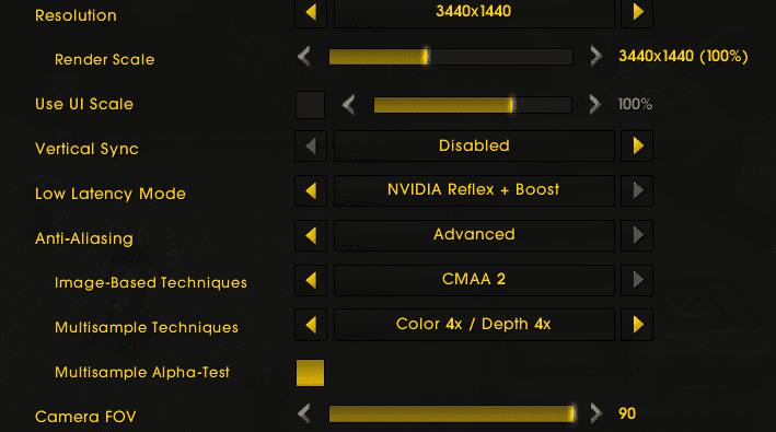

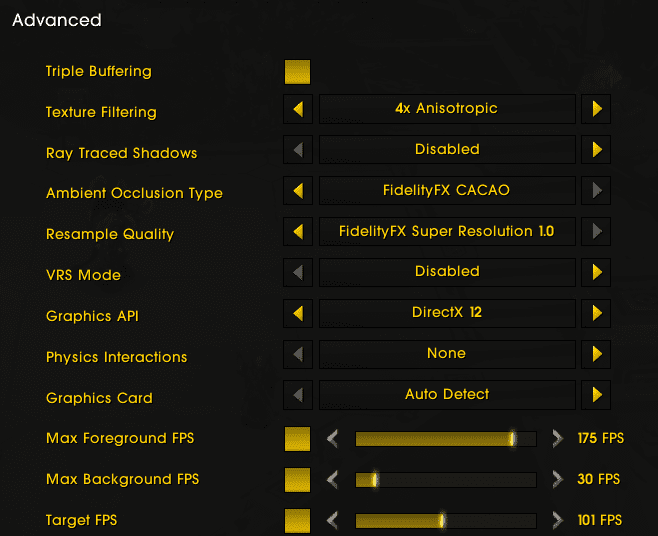

zeig mal die settings ingame.
gerade die sichtweite zieht ordentlich an der cpu
allerdings wirst du in städten nie die performance bekommen wie außerhalb. dazu ist die engine einfach zu alt

Was für mich halt am meisten CPU schreit ist der Fakt, dass die Grafikeinstellungen recht wenig an den FPS Drops im Raid ändern. (Mich interessiert die FPS in der City recht wenig, möchte nur gerne mal konstant 60 FPS im Raid haben :geek: - da habe ich des öfteren Drops unter 30 FPS, was bei manchen Mythic Bossen doch recht uncool ist)
du hast mit low settings in raids trotzdem drops unter 30fps?
wirklich alles low?
kannst du mal deine settings zeigen? mach einfach mit rivatuner screenshots von den settings. dauert 10 sekunden^^
wirklich alles low?
Tatsächlich nicht alles auf komplett low, da particle density und ähnliches leider recht hilfreich sind im Raid, ich hab mal nen Screenshot angehangen. (Ich habs tbh aber auch mal mit Komplett low & jeder Schnick Schnack aus versucht, da wars leider nicht viel besser..)

ok ich kenn wow halt im aktuellen zustand nicht. wenn die cpu sauber läuft ist es wohl aktuell so.
die target fps würd ich deaktivieren.
