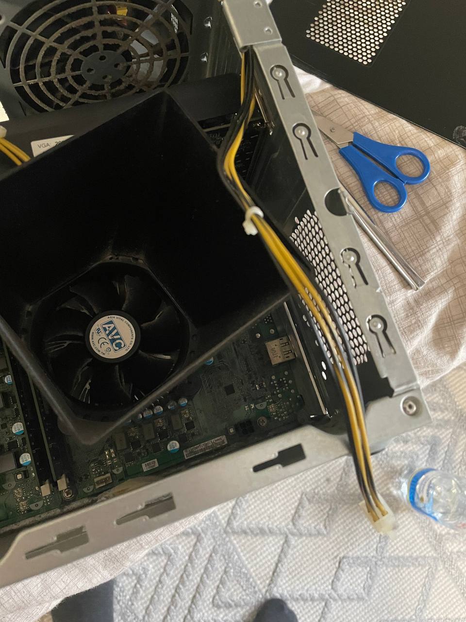

Ich bau das Ding ab und schick die Fotos sobald ich Zuhause bin :-)
So ich hoffe du kannst was erkennen :-)

Jup. Was ich sehe ist ne Katastrophe. Ich hatte den richtigen Riecher.
Der ATX20+4 ist ein 14 Pin.
Das ist kein Standard, sondern irgendein Murks der nur in diesem PC und mit diesem Mainboard funktioniert.
Das Netzteil ist schaut nach ATX Bauform aus.
Das Mainboard ist auch irgendwas, passend zum Netzteilgeraffel. Es ist kein ATX, kein ITX, kein µATX. Es ist was anderes.
Um da ne 3070 reinzubringen brauchst du:
1) Netzteil
2) Mainboard
3) Gehäuse
4) CPU Kühler.
Du kannst nur SSD/HDD, Ram und CPU weiterverwenden.
Du kannst dich im Gebrauchtmarkt umschauen, aber wahrscheinlich ist das nicht sinnvoll.
Meine Empfehlung daher:
Kiste lassen wie sie ist und am Stück weiterverkaufen.
Und dann was komplett neues kaufen.

Es gibt ATX Adapter von 24 auf 14 PIN (z.B. "Strom Kabel Adapter 24 Pin auf 14 Pin Lenovo Medion ATX Netzteil Mainboard" bei ebay suchen), damit würde sich das vorhandene Mainboard mit einem beliebigen Standard ATX Netzteil nutzen lassen. Steckerbelegung vorher noch mal genau prüfen, aber ich habe sowas mehrfach erfolgreich nutzen können.
Sicherlich eine kostengünstige Alternative. Sinnvoll wäre es trotzdem dem PC komplett zu ersetzen, kein Frage.
