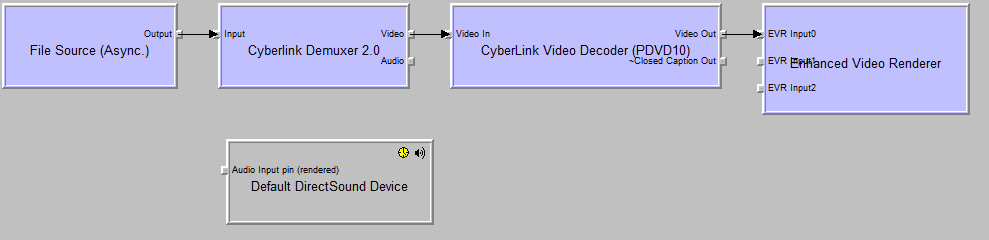

und das könnte ein codec-Problem sein, das eventuell auf falsche Einstellungen zurückzuführen ist.
Deshalb habe ich dich da auch mit einbezogen.
Gruß
g.m
Die Einstellungen habe ich auch so, aber keinen Ton, der ffdshow wird bei PCM nicht berücksichtigt, hier mal der graph. wie bekomme ich den darein?
Wenn ich mich nicht irre, müßte ffdshow für Audio in deinem graph auftauchen. Tut es aber nicht. Audio scheint bei dir als erst gar nicht über ffdshwo zu laufen. Muß mir nochmal einen graph von mir anschauen, wenn ich Zeit habe.

Meine Verdacht hat sich erhärtet. Bei dir müßte ffdshow für Audio im graph auftauchen. Tut es aber nicht, deshalb läuft da wohl irgendetwas falsch.
Hier mal ein graph von mir zum vergleichen:
http://s5.directupload.net/file/d/2269/2jgcqej5_jpg.htm
Hier siehst du deutlich, das ffdhsow als Audio-Decoder auftaucht, was bei dir nicht der Fall ist. Hast du MediaPortal richtig eingestellt? ffdshow muß unter Audio bei TV und Video ausgewählt werden!
