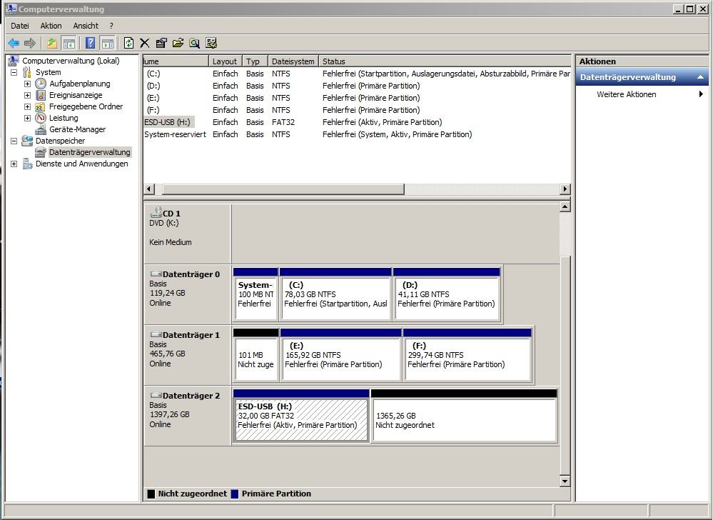

ich wollte gerade Win10 mit Hilfe des Media Creation Tools installieren. Der Rechner soll komplett platt gemacht werden. Backup war bereits auf externer HDD erstellt.
Ich hab die externe vom Rechner abgezogen bevor ich den Stick mit Win10 über das Tool bootfähig gemacht hab.
Während das Tool gearbeitet hat, ist mir aber eingefallen, dass ich evtl. etwas vergessen hatte zu backuppen. Also die externe wieder dran und nachgeguckt.
Nach ein paar Minuten meldet sich das Tool: irgendein Fehler. Alles klar, denke ich. Machen wirs halt nochmal, wird dann halt funktionieren. Wichtige Info hier: Ich habe kein zweites Mal angefangen, irgendwas bootfähig zu machen.
Riesen Problem: Jetzt wollte ich nochmal auf die externe gucken, die war leider nicht mehr unter altem Namen zu finden. Externe ist von 1,5TB auf 32GB geschrumpft und in FAT32 formatiert. Einzige Datei, die drauf ist: autorun.inf
Hab die Platte aus dem Gehäuse ausgebaut und ohne USB-Controller angeschlossen. Gleiches Bild, leider!
Ich habe das Backup zwar kopiert, d.h. alle zu backuppenden Daten sind noch auf der normalen HDD, allerdings waren noch mitunter wichtige andere Daten auf der externen HDD.
Habt ihr eine Idee, wie ich die Daten wiederbekommen kann? Was macht das Media Creation Tool denn da?
Wenn ihr noch Infos braucht, um die Sache zu analysieren, fragt einfach. Ich bin jetzt eh die ganze Zeit am PC und warte auf eure Antworten ;)
Also das gibt's doch nicht! Hoffentlich wisst ihr Rat!
Beste Grüße
Flo
/e: Also ich hätte natürlich gerne alle Daten wieder, die auf der Externen waren, bevor das Malheur passiert ist. Sollten die Daten nicht wiederzubeschaffen sein, brauch ich aber zumindest die leeren 1,5TB wieder, um das Backup erneut aufzuspielen
/e2: Es geht um Datenträger 2 und den nicht zugeordneten Bereich
Auf was sollten denn das Media Creation Tool das Installationsmedium erzeigen? Gab es da auch einen eingesteckten Stick zu dem Zeitpunkt? Offensichtlich hat es sich jedenfalls Deine Backupplatte ausgewählt oder Du hast ihm die Backupplatte ausgewählt oder durch das Einstecke der Platte (wurde dafür vielleicht der eigentlich ausgewählt Stick einfach abgezogen und an seiner Stelle die Platte einzustecken?) wurde für das Tool die Platte zum Ziel.
War zu erwarten, da ja offenbar das Media Creation Tool angefangen hat die USB Platte als Installationsmedium für Windows vorzubereiten.
Backups erzeigt man immer durch Kopieren, sonst sind es keine Backups sondern ausgelagerte Daten, wozu dieses Backup auch in dem Moment geworden wären, wo Du die Platten mit den Originalplatte platt gemacht hättest. Von den anderen Daten die auch wichtig waren und nur auf der betroffenen Platte sthen kein Backup gehabt zu haben und dann diese Platte mitten in einem Vorgang anzustecken bei dem ein Image auf ein USB Gerät geschrieben wird, war grob fahrlässig. Während solcher Arbeiten, Arbeiten an Partitionen etc. darf eine Backupplatte niemals angeschlossen sein!
Probiere ein Recoverytool wie Recuva, Testdisk oder die kommerziellen, von denen gibt es ja i.d.R. eine kosten Demo die anzeigt was gefunden wird und manchmal auch ein paar Dateien zur Probe rettet. Beachte das man beim Retten die Dateien immer auf eine andere Platte kopiert und nicht versucht sie an Ort und Stelle wiederzustellen!
Es bereitet einen über USB angeschlossenen Datenträger als Installationsmedium für Windows vor. Warum auch immer, aber es hat dies bei der USB Platte getan und ist aber nicht weiter als bis zum Schreiben der Patitionsdaten und der autorun.inf gekommen. Hast Du die Platte vielleicht gerade dann einfach abgezogen ohne sie vorher über Sicher Entfernen abzumelden? Das sollte man sowieso nie machen, es geht zwar meistens gut, aber manchmal auch nicht.
