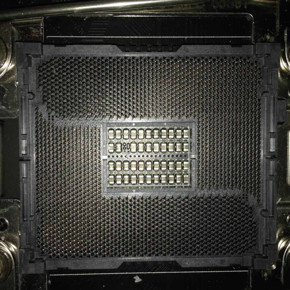

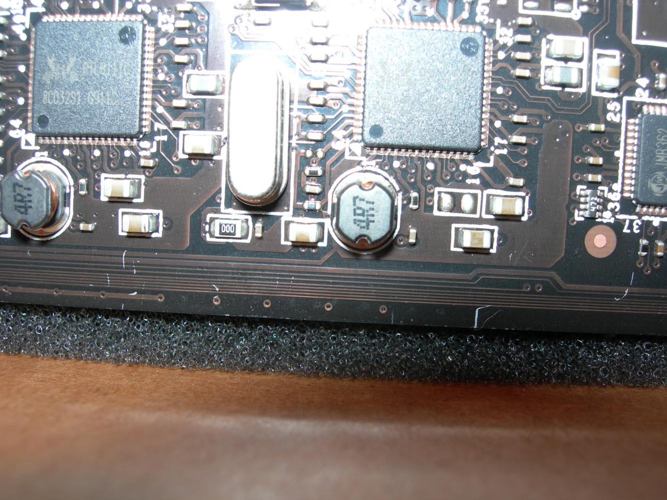

Ich habe mal ein Foto gemacht.
Glaube Links oben stimmt was nicht?
Kann aber nicht glauben, dass mir das passiert ist?

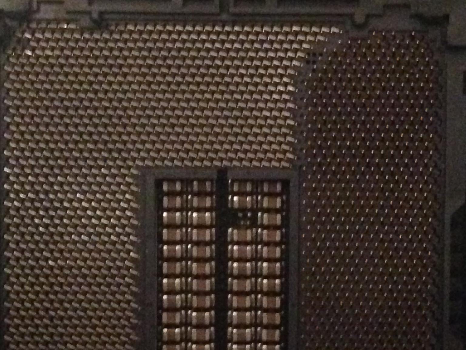

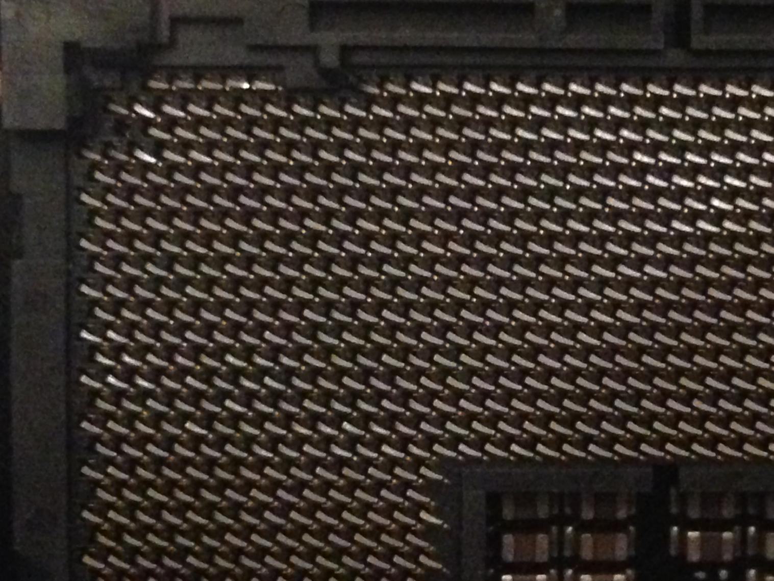

Kannst da nochmal nen Foto 90° gedreht machen? Oben links ist ne Ungleichmäßigkeit aber richtig erkennen kann ich nix.
Falls du eine Kamera mit Makrofunktion hast, dann mach mal ein ganz nahes Bild. 3.Pin oben rechts auf dem Bild sieht irgendwie verbogen aus. Kann genauso Dabbigkeit beim Entfernen(!) der Sockelkappe gewesen sein..
Aber du bist nicht der erste bei gewissen Online-Händlern, wo das Board spontane Pinleiden hatte nach Ankunft..
Machen wirst du da nichts können, falls du keine Fotos VORM Rückversand gemacht hast oder fachkundige Zeugen hast.
Wäre ja Aussage gegen Aussage, wo du nichts beweisen kannst.

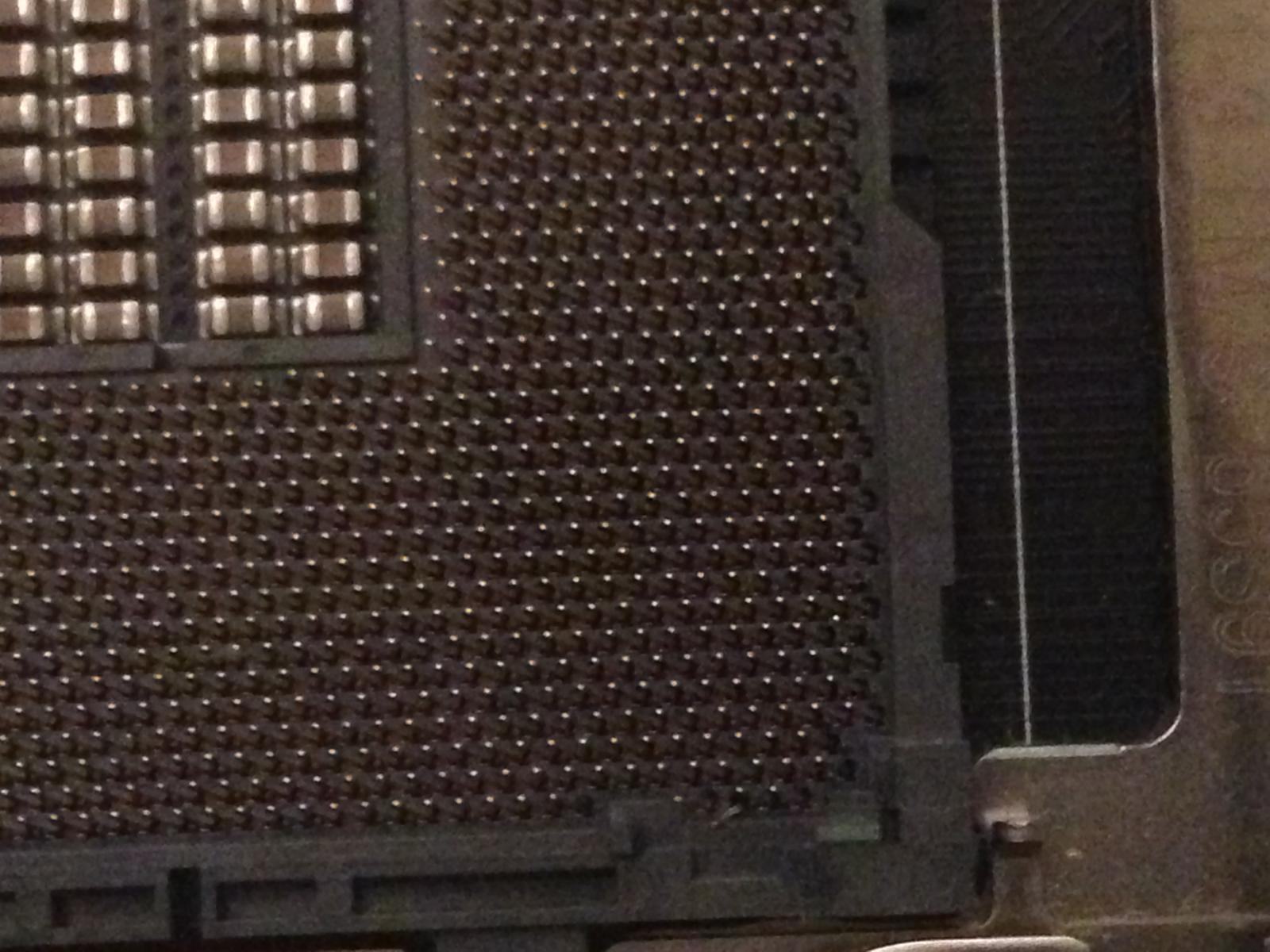

Es sind jedenfalls ne ganze Menge Pins aus der Richtung und auf dem 5. Bild von links sieht es aus als würde einer komplett fehlen. Mein Angebot steht noch, müssten nur schauen was da für nen Pin fehlt. Masse Pin wär nicht ganz so wild, nen Signalführender nen Problem.
Die weggeklappte Reihe sieht für mich so aus als hättest die Pinne beim einbau erwischt und zur Seite gerückt.
Schon Lustig, dass das Board in diesem Zustand 6 Wochen ohne Probleme lief und dann plötzlich ausging.

Kann aber schreiben dass bei dir noch keine Pins verbogen waren und dass du es seltsam findest dass jetzt auf einmal verbogene Pins vorhanden sind.
Was mir allerdings bei deinem Bild auffällt ist das der Sockel ungewöhnlich sauber ist.
Bei mir war beim sauber machen der WLP etwas auf dem Rand gekommen, so dass leichte Rückstände der WLP zu sehen waren.
Habe damals darauf verzichtet die WLP sauber und restlos zu entfernen, da die Gefahr dass ich an den Pins hängen bleibe zu groß war.
Ich würde bei Alternate einfach nichts kaufen. Gibt ja alternativen wie Caseking usw... :)
Um den Pin so zu biegen, müsste man beim Einbau schon ordentlich mit der Kante gegengekommen sein. Also nicht leicht abgerutscht und sanft reinfallen lassen, sondern doch etwas mehr.
Respekt, wenn du das so schön hinbekommen hast ohne es zu merken :d
