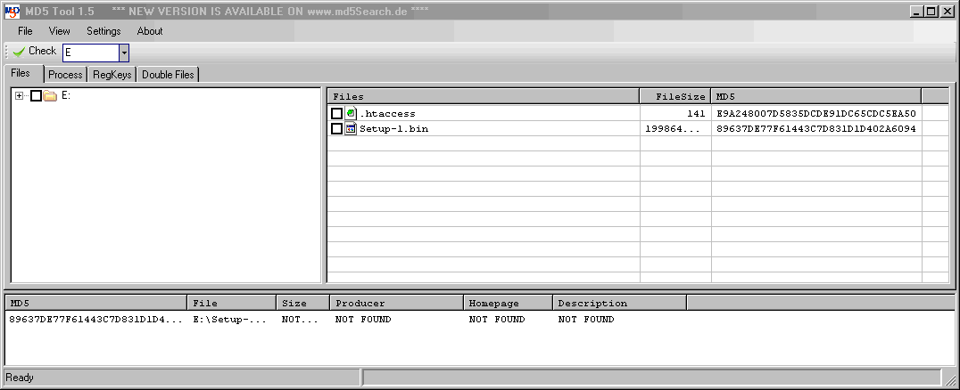

Kannst du mal bitte zwei Screens machen von MD5-Tool mit unterschiedlichen Checksums von Setup-1.bin?
attachment.php
