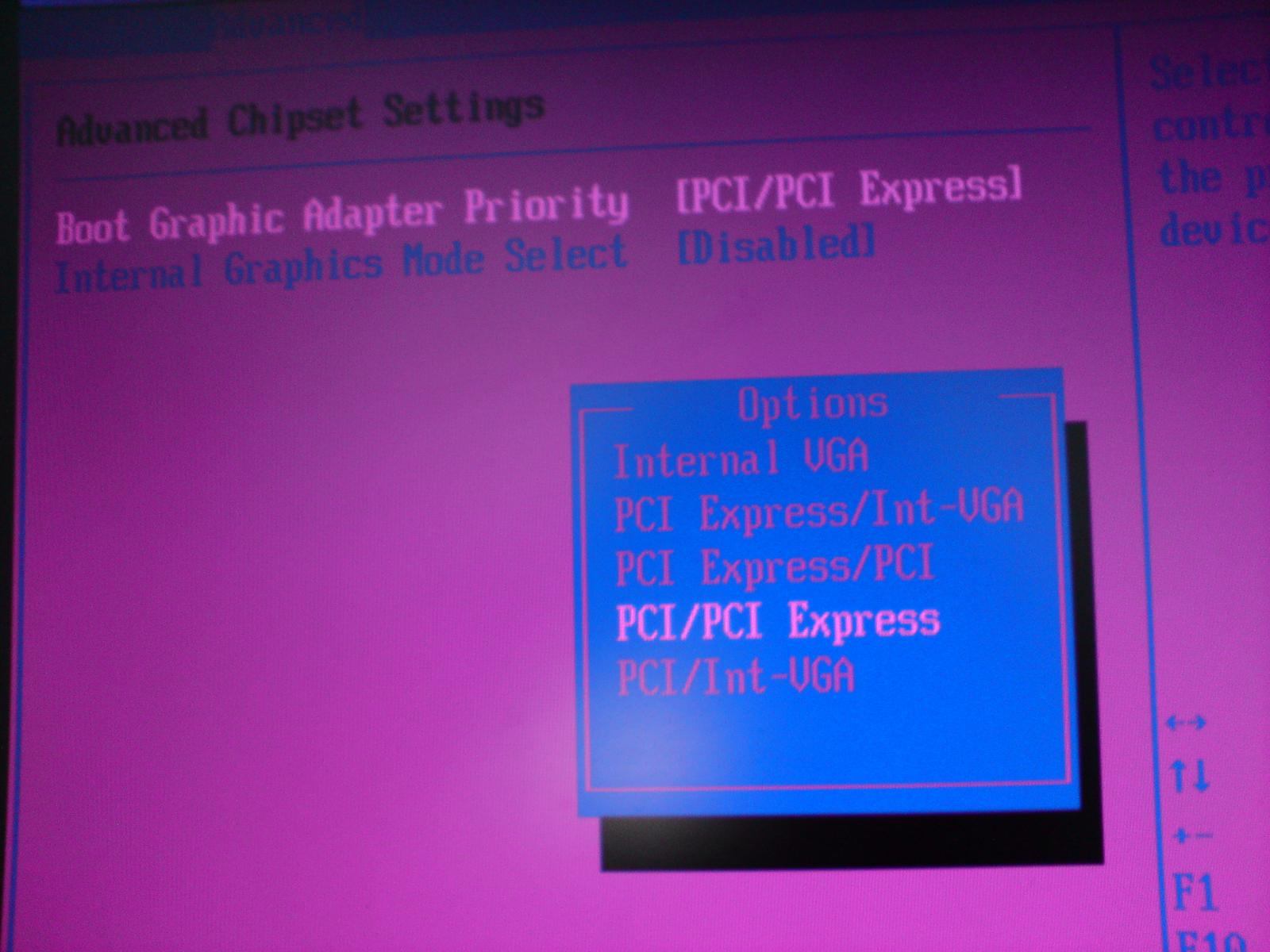

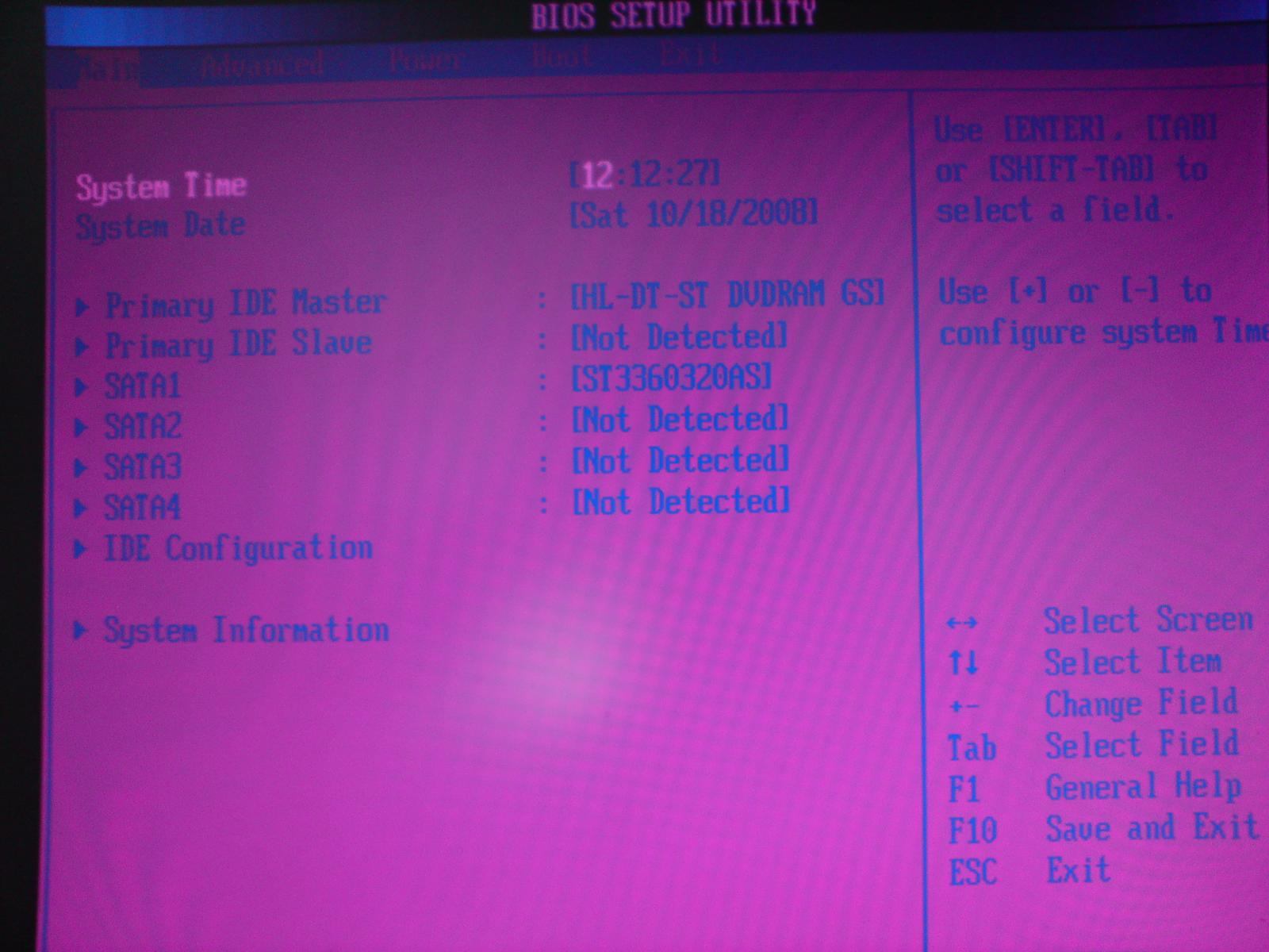

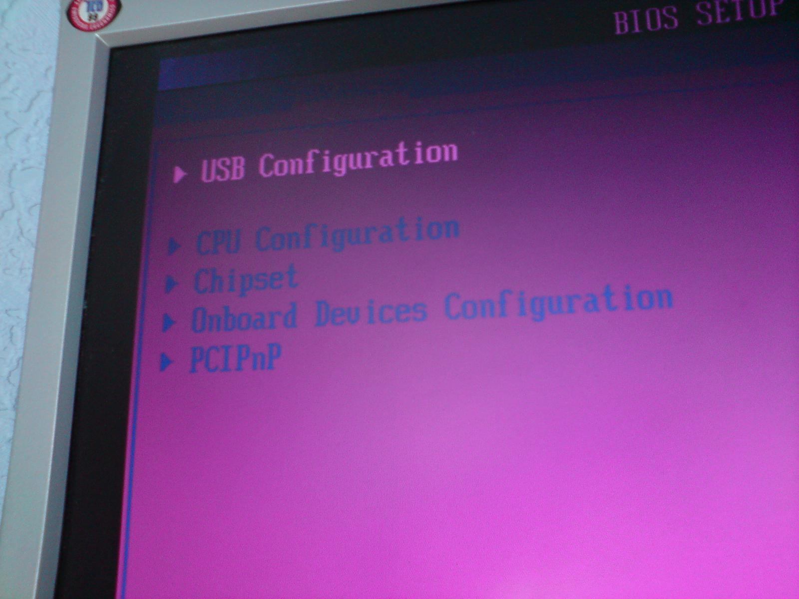

Nun wollte ich ihm eine NV 7600GS einbauen, bei mir funzt sie wunderbar.
Ich stecke sie ins MB, dann schließe VGA Kabel an, und Lila Bild.
Alles lila.
Da kam mir die Idee, mal die Onboard Grafik zu deinstalliere bzw. zu deaktivieren, habe ich im Geräte-Manager gemacht, hat sich nichts geändert.
Treiber runter, nichts geändert.
Im Bios habe ich dann auch mal geguckt, um von onboard auf PCI zu stellen, kaum Möglichkeiten zur Einstellung weiß einer Bescheid???

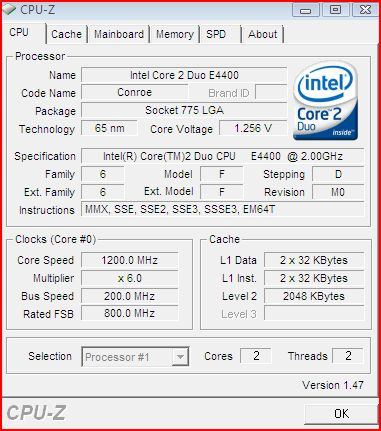

Die CPU-Z Screens sind nur weiß, weil erstmal wieder die Onboard aktiv ist.

Das sieht irgendwie aus, wie ein zu stark geknicktes bzw. kaputtes Kabel. Ich hatte das mal bei meinem altem Monitor.
Dann werde ich mal gucken, ob ich noch ein VGA Kabel habe.
Ich habes auch schon mit einem DVI-Adapter versucht, da habe ich weißes Bild, der TFT schaltet sich aber ab, sobald es in den Desktop wechselt.
Also vielleicht, wirklich eine krummer Pin, aber an der Graka, den bei einem Freund, er hat auch Onboard, ist es auch Lila.
Jupp, sieht nach defektem Kabel oder verbogenem/abgebrochenem Pin aus.
Da das Problem schon im BIOS bzw. beim POST auftritt haben Windows Einstellungen darauf keinen Einfluss.
Stimmt XD
Naja ich werd nachher mal die Kabel tauschen.
Und hier berichten.
Hast du auch den Treiber der Onboardgrafik deinstalliert(In der Systemsteuerung) ?
Der Inteltreiber hat auch Bestandteile für andere Hardwarekomponenten.
Gibt es unter System irgendwelche Ausrufezeichen ?
Auch wenn noch Rückstände vom Treiber da wären, hätte das auf das BIOS keine Auswirkungen.
Ich denke die Treiber haben nichts damit zutun.
Ich werde gleich ma die Kabel tauschen.
Ist bestimmt ein verbogener oder abgebrochener Pin. Ärgerlich ist nur, wenn der in der Karte steckenbleibt ;)
