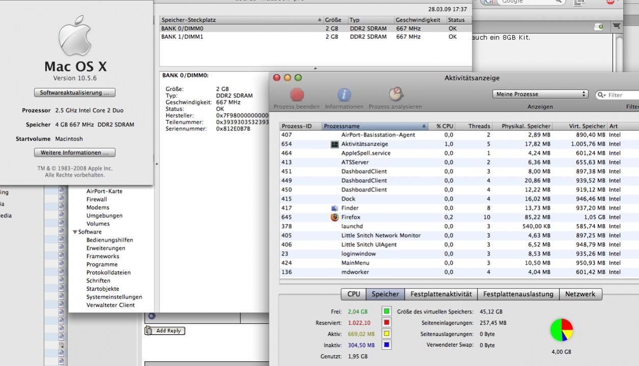

Bei den 07ern MBPs scheinen aber tatsächlich nur 3 GB adressiert zu werden, auch wenn 4 GB verbaut werden können. Bei meinem Early 08er werden dagegen die eingebauten 4 GB auch voll angesprochen. Es sollen sogar 8 GB funktionieren (ab Early 08 mit Penryn-CPUs). Allerdings habe ich das noch nicht ausprobiert und weiß selber auch nur von einem Kollegen, der sein Gerät mit 6 GB ausgerüstet hat. Was aber die Speicher-Empfindlichkeit angeht, ist die bei den mobilen Macs ja fast schon legendär... Bis Early 08 sollte man tunlichst bei 667 MHz-Ram bleiben. Bei mir laufen zwei Kingston absolut komplikationslos.
Grüße, Seemann
