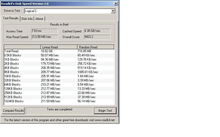

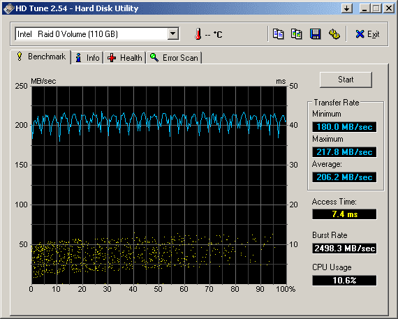

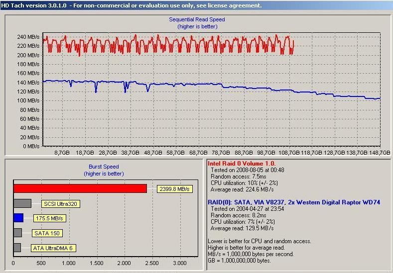

Hier wie versprochen die Benchmarks
Setup: Intel Matrix Raid an ICH9R mit 2*WD6400AAKS
Raid0-> ca. 100Gb
Raid1-> ca. 550Gb
Die Zugriffszeiten sind extrem, da müssen sich auch die Raptoren warm anziehen, von der Burstrate ganz zu Schweigen. Aber auch die durchschnittliche Transferrate ist sehr angenehm und über das Gesamte Raid0 Laufwerk quasi konstant. Das Raid1 ist dafür das es nur zum Datensichern ist auch nicht schwach.
Stripe Size bin ich auf 32kb gegangen, guter Kompromiss und eher optimiert für viele kleine Dateien wie sie bei einer System und Game Partition vorkommen.
Das Problem mit den niedrigen Transferraten oberhalb von Blockgrößen von 64kb ist ebenfalls geschichte
Is da n Auslesefehler drin?
Mir kommt der Burst Speed bei HD verhältnismäßig hoch vor.
Kenn mich da zwar jetzt nich so aus,is aber scho komisch.
Wodurch kommt das zustande?
Nur mal der Erklärung halber. :d
Passt schon, ich hab den Write Back cache im Intel Raid Manager aktiviert
