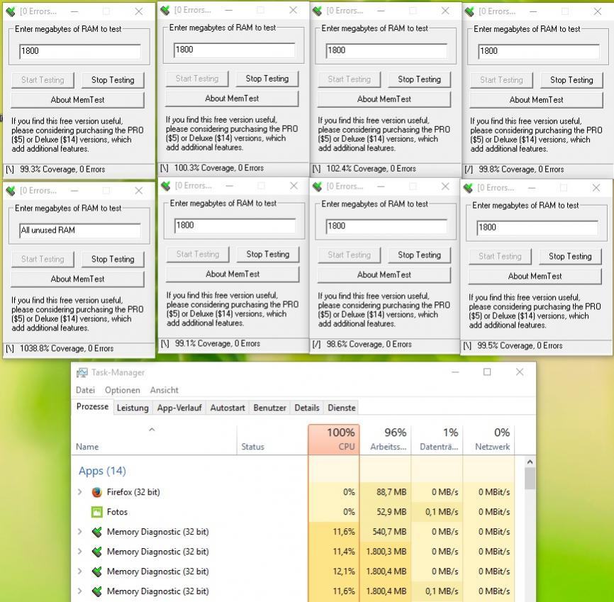

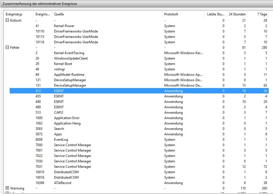

was die lange Bootzeit angeht, hier ist es schwer derzeit etwas zu sagen. Memtest selbst finde ich nicht so toll. Probier mal das Tool HCI Memtest aus ( kostenlos ). In der Free Edition kannst du allerdings nur max. 2GB Ram testen. Wenn du also 8 GB hast dann öffnest du das Programm einfach 4x und trägst bei jedem mal 1700 - 1800 MB ein ( Win brauch ja auch noch ein wenig ). Da merkst sehr schnell ob der Speicher das Problem ist. Glaube ich jedoch nicht, hier würdest du einen Bluescreen bekommen. Ansonsten gucken ob die Ereignisanzeige was notiert hat.
Vielen Dank für die Tipps
HCI Memtest ist runtergeladen und läuft gleich.
Hier schon mal der Screen von der Ereignisanzeige:
Ich behaupte einfach mal, am RAM liegts nicht :)
