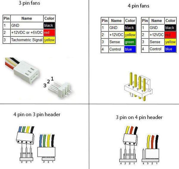

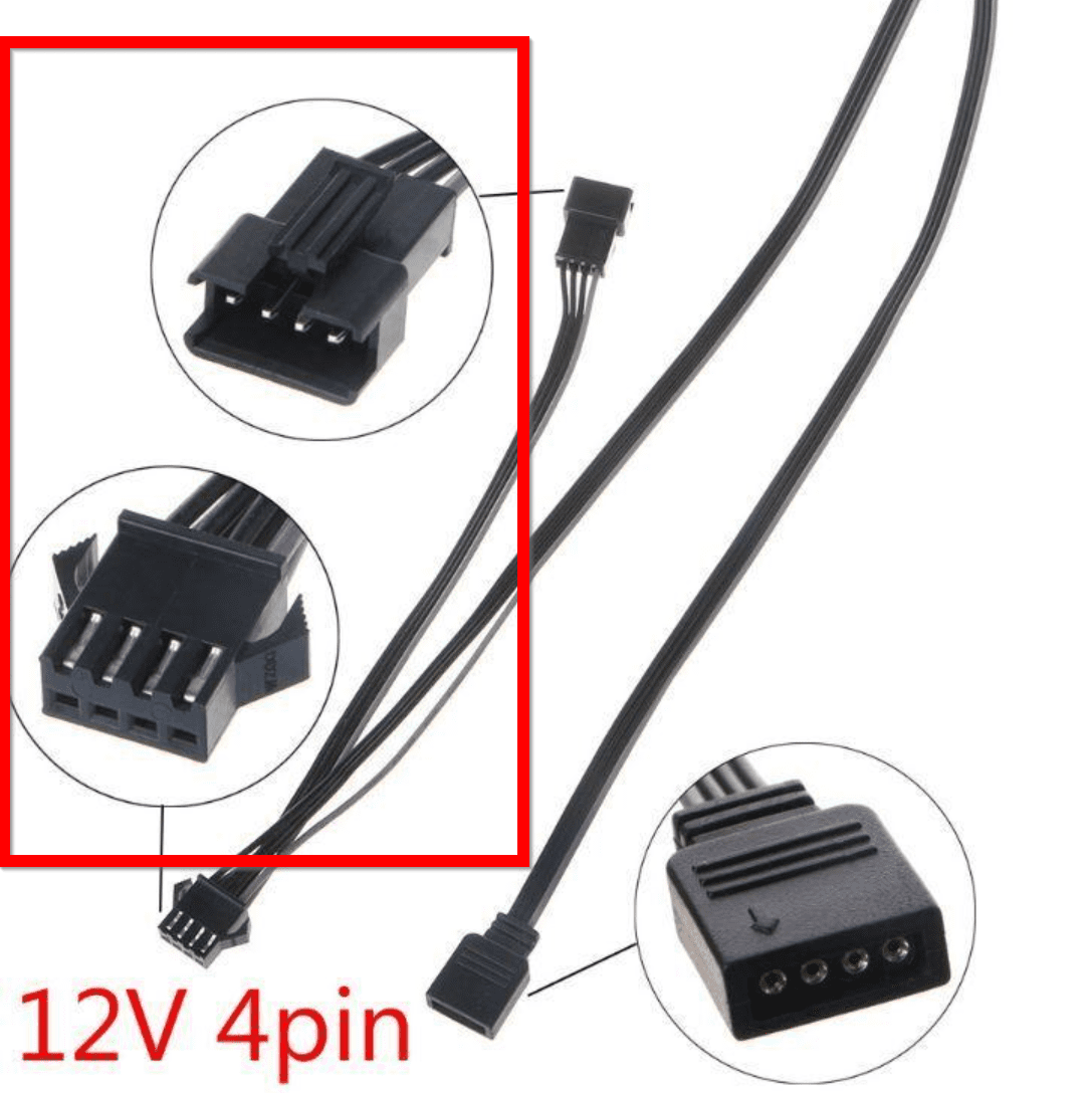

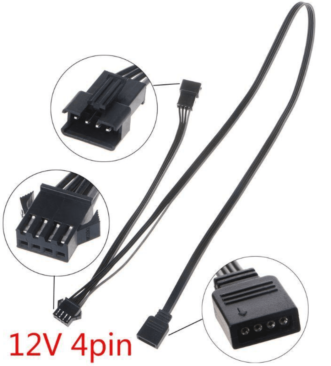

- Dein mittleres Bild zeigt einen Lüfter-Stecker mit PWM (also 4 polig), die gibts noch als 3 polige Version ohne PWM, drum ist diese "Ausnehmung" im Kunststoffgehäuse breiter, weil der 3 polige zuerst da war.
- Das rechte Bild zeigt einen RGB Stecker. Das linke Bild auch.
Ich bin mir nicht sicher, was du da genau für Lüfter hast... die werden wsl. äußerst preiswert gemacht sein, evtl. irgendein proprietäres Konzept.
=> Kauf dir 2x Arctic Cooling PWM für vorn und hinten, bau die ein, fertig. Hast du 12 oder 14cm?
Gruselige Lösung, was auch immer das für stecken sind, PWM ist das nicht.
Lass RGB weg und Pack die rein.

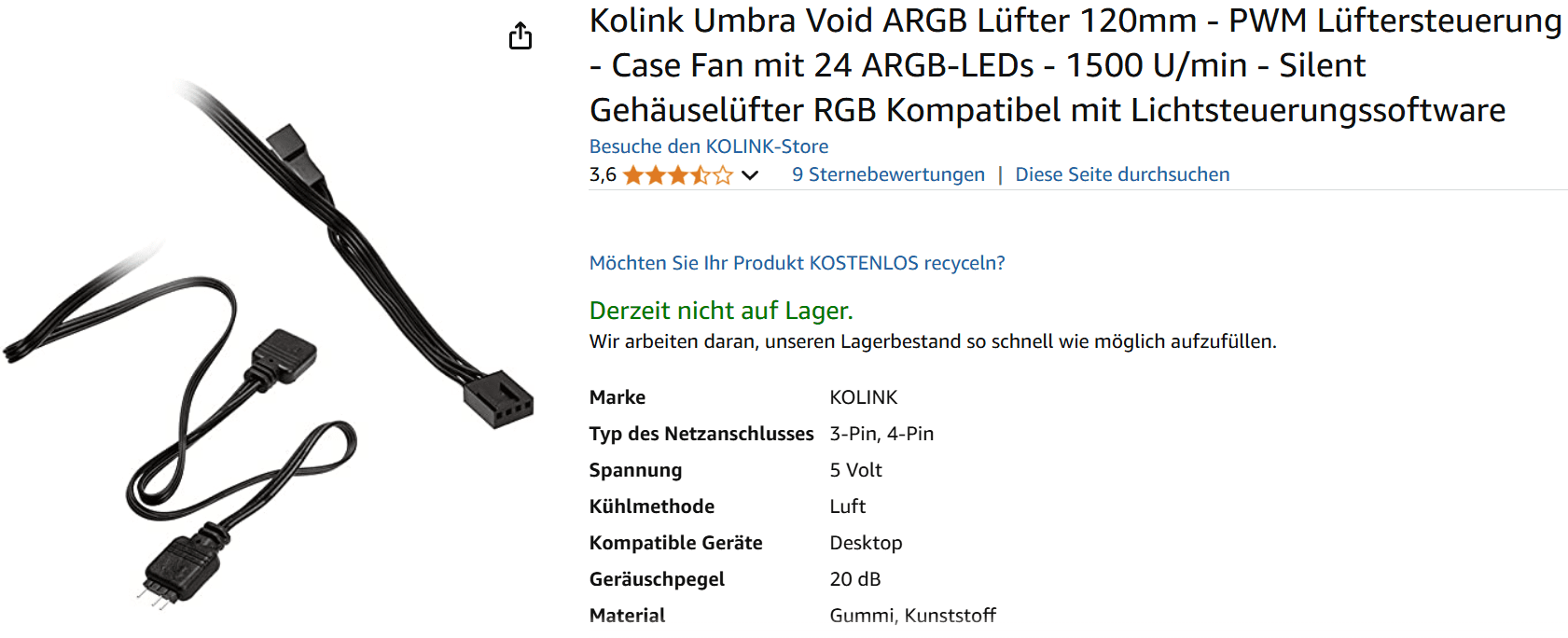

Auf der Kolinkseite steht über den Umbra Lüfter:
Stromanschluss4-Pin PWM
Und bei Amazon:
Das ist definitiv ein anderer Stecker als bei mir verbaut ist, bei mir sieht es doch genau so aus wie auf dem Bild von @pwnbert oben:
Dummer Versuch: kann wenn das ein "5V RGB" Stecker sein soll... passt der female dann vielleicht auf den RGB Header am Board? Aber der müsste dann ja separat Strom bekommen, oder wird das bei RGB gemeinsam gemacht? Aktuell steckt der erste Lüfter ja am ARGB, dadurch leuchtet er, dreht sich aber nicht - dh. das ARGB regelt nur das Licht und die Lüfterdrehzahl wird über das 4polige links im obigen Bild geregelt (was ja auch Quatsch ist, merke ich grad... arrrghh... ich bin lost).

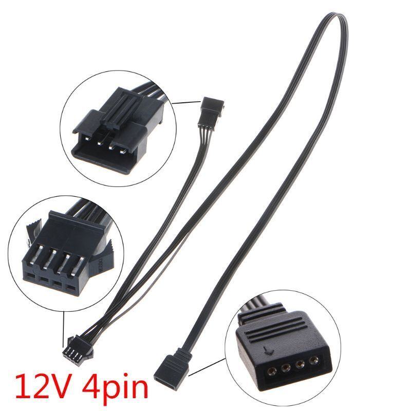

Also: jetzt wo ich die bunten Lüfter schon habe, wäre es cool, zumindest einen oder zwei bei Bedarf zuschalten zu können. Auch die Beleuchtung soll nur auf besonderen Wunsch angehen, sonst dauer-aus.
Wenn das mit nem Adapterkabel oder diesem Kolink Umbra Connector geht - ok. Wenn nicht.. egal, dann hol ich mir die Arctic Lüfter, häng auf den vorgesehen FAN-Header und gut ist.

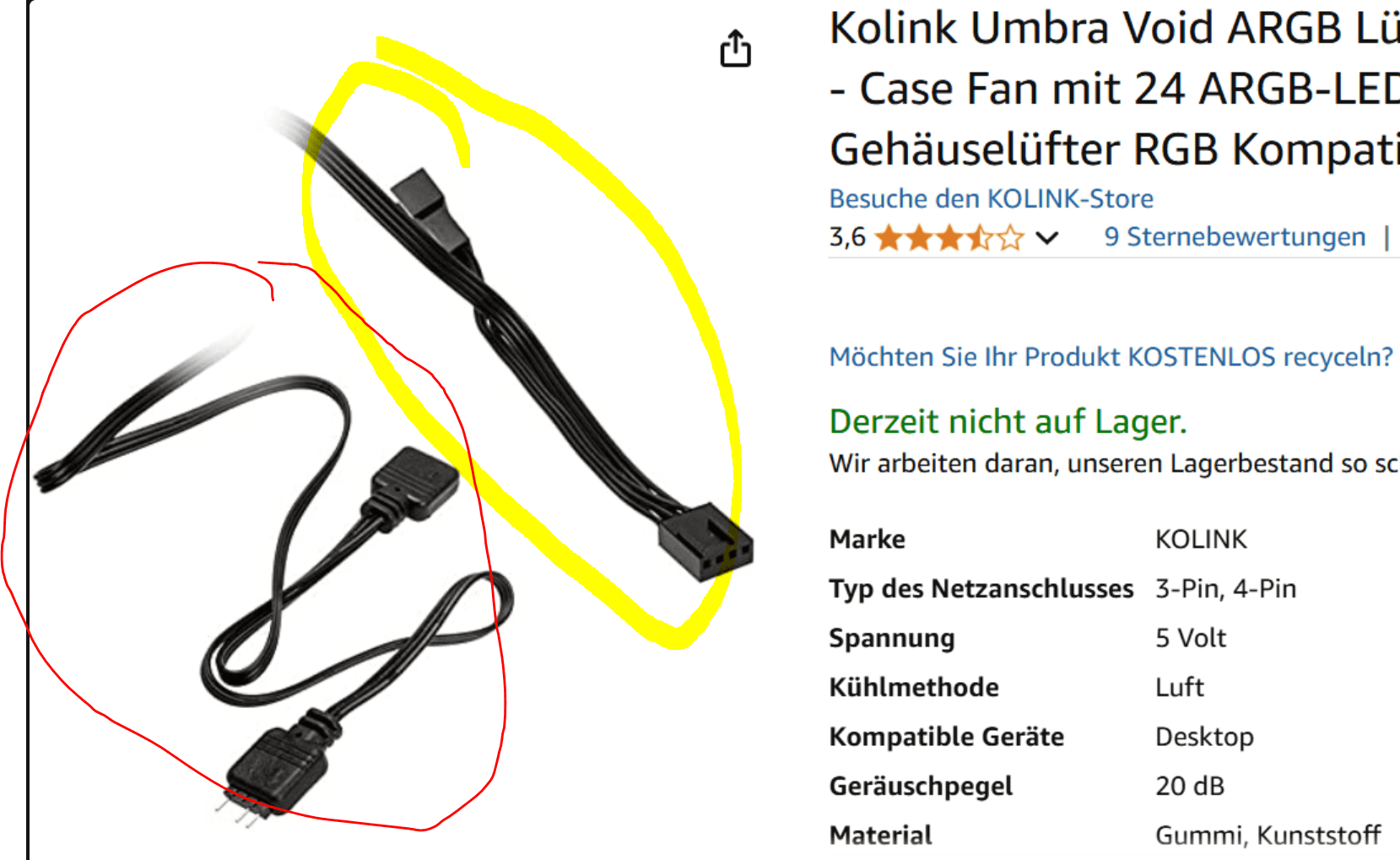

Hier ist gelb der Strom und rot das RGB.
Was man hier wirklich gemacht hat, kein Plan.

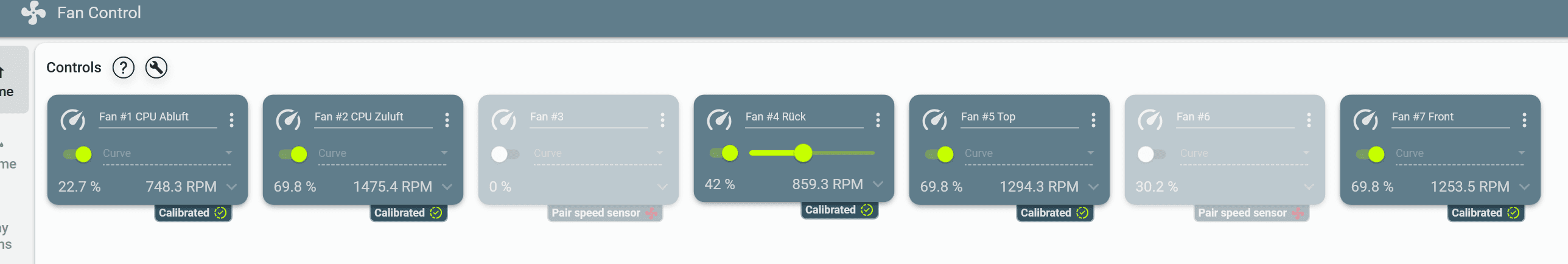

Halluluja... es ist vollbracht. Die neuen Lüfter haben jetzt wohl die Standard-Stecker und passen aufs Board. Jeder Lüfter hat jetzt einen eigenen Strom- und einen ARGB Connector am Board, dh. jeder ist separat ansteuerbar (oben, vorn, hinten, +2 CPU).
Im FanControl kann jeder Lüfter auch tatsächlich geregelt werden, und alle leuchten bunt im Takt.
Warum die Drehzahlen so unterschiedlich und auch z.T. recht hoch (laut) kalibriert wurden, weiß ich noch nicht, aber das wird jetzt dann meine nächste Aufgabe sein, da wohl oder übel ins Lüfter- und Farbtuning einzusteigen. Wie gesagt, eigentlich soll die Kiste leise und ohne Lichter laufen. Ob das jetzt im Bios oder mit einem Windows-Tool am besten geht... mal sehen.

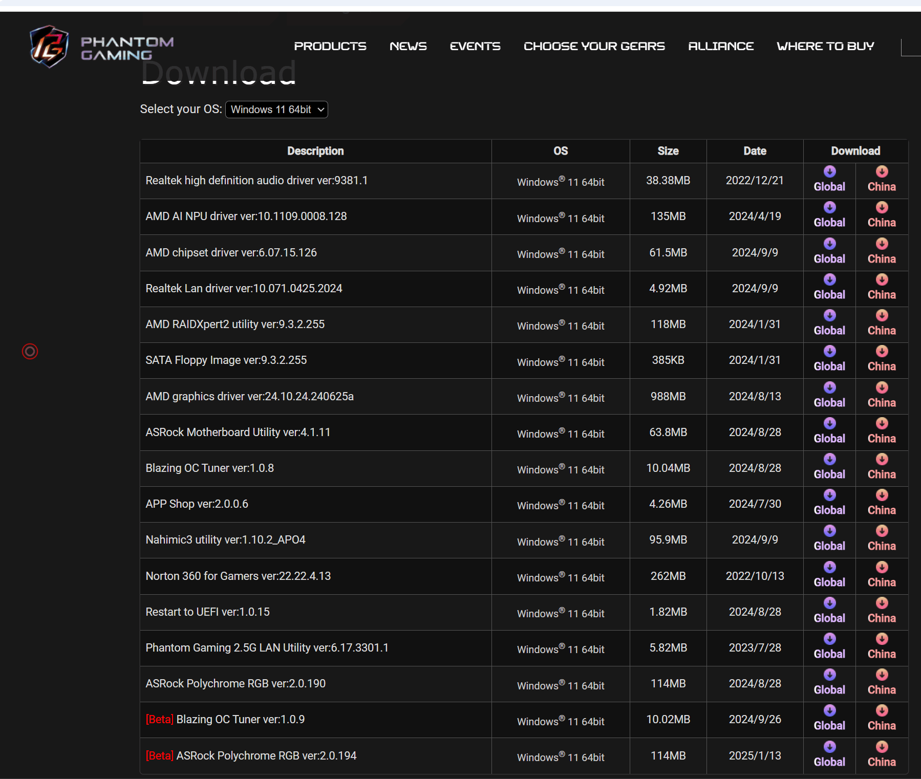

Ah neeee sorry, doch gleich noch ne andere Frage: auf der ASRock Seite gibts ja ne Menge an "Tools" zum Runterladen, manches sieht nach Treiber aus - brauch ich davon irgendwas oder ist das alles unnötig, weil sich das Betriebssystem das selbst holt?
Das "ASRock Polycrhome RGB" ist das Tool für die Lichtsteuerung der Lüfter, oder? Nehm ich das oder was von nem anderen?
Sollte Polychrome sein, ja. Die Mainboard Utility hast du ja schon. Der Rest sind Treiber.

Lüfter würde ich ja im BIOS einstellen, kann dir später mal mehr dazu zeigen, wobei das eh selbsterklärend sein sollte.
Oder halt auch über Fancontrol. Musst halt händisch einstellen und nicht die Auto-Tuning-Werte nehmen.
Das sind i.d.R. Treiber, aber auch Anwendungen. Die Treiber wirste nicht brauchen, weil die wie Du schon gesagt hast, beim Setup eh geladen werden. Wenn es im Gerätemanager keine Auffälligkeiten gibt, ist alles im Grünen. Was Du Dir mal anschauen kannst, sind Restart to UEFI und das Mainboard Utility. Ersteres bootet per Klick ind BIOS und das Zweite stellt Powerprofile, Lüfterkurven etc bereit...

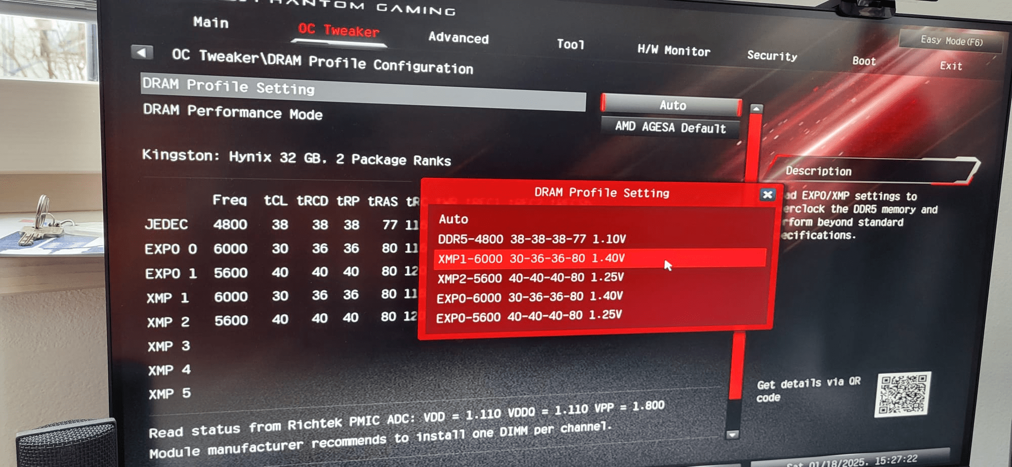

Btw.... Hast du schon das EXPO-Profil im UEFI geladen? Wenn nein > noch nachholen, sonst läuft der RAM nicht auf 6000MTs 😉
Das ist keine Bloatware, sondern ein nützliches Hilfsmittel für Leute, die mit shutdown nichts anzufangen wissen. Kann man ja bei Bedarf installieren, ist aber kein Zwang; deswegen ist Bloatware hier deplatziert...

Ansonsten: im Bios hab ich jetzt ne Customkurve für die 3 Gehäuselüfter, damit sie erst bei 45° angehen. Jetzt im quasi idle sind sie aus, das ist ok.
LED hab ich mit dem ASRock Polychrome tool deaktivieren können. Hab mal nach einer Möglichkeit gesucht, selber Effekte zu erzeugen (was gaaaanz dezentes) - aber das scheint nicht zu gehen. Das hier steht auf reddit: "Polychrome is widely considered one of the worst RGB software out of the major board manufacturers. You can only pick its preset modes. You can't assign different profiles. You can't program each LED, or make your own modes. "

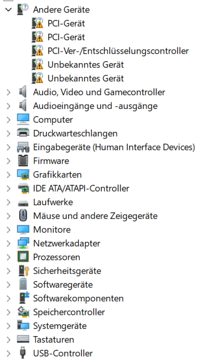

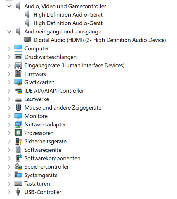

.. na so ganz ohne Ausrufezeichen ist es nicht:
Bei den Ereignissen steht "Das Gerät "PCI\VEN_1022&DEV_14EC&SUBSYS_14EC1022&REV_00\4&1be72dc0&0&0043" erfordert weitere Installationen."... also lad ich halt doch mal die Treiber runter (CPU, CPU, LAN). Wird schon.
Chipsatztreiber wäre wichtig....
Geht doch.... :sneaky:
Ja, da EXPO 6000 auswählen 👍
