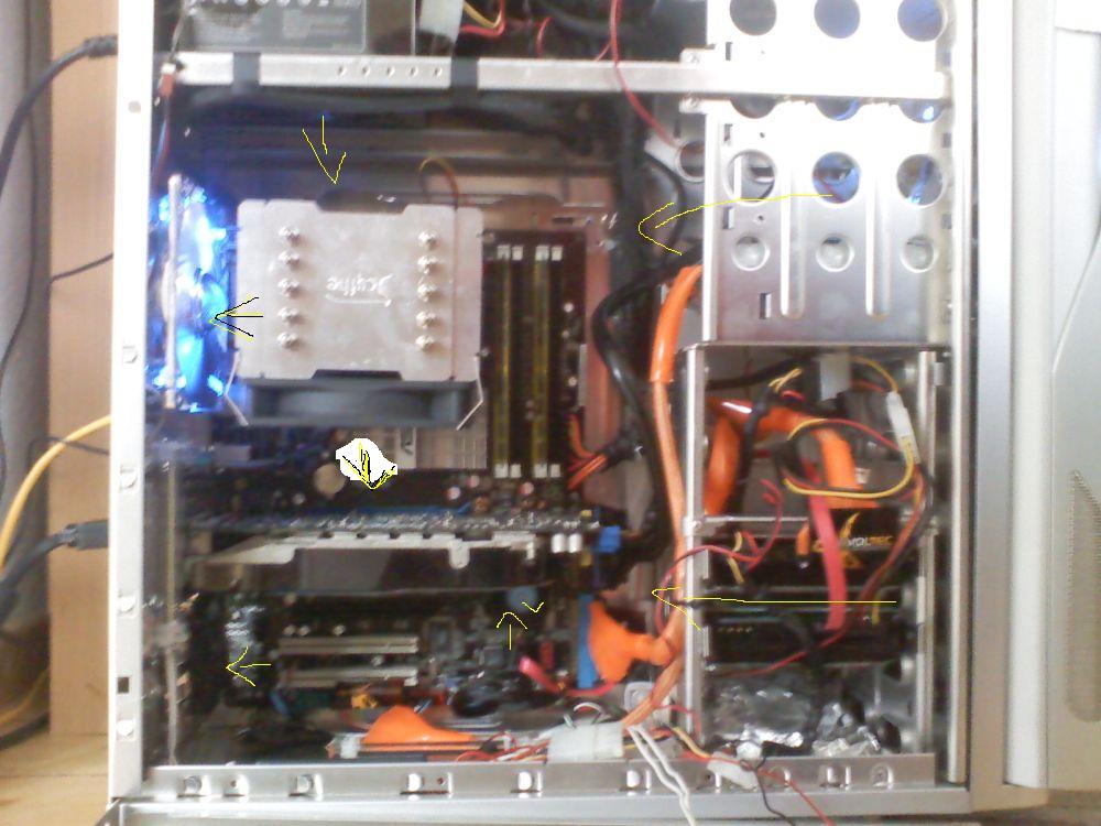

Hallo Leute, seit ca 2 Wochen bschäftige ich mich mit meinem MB. Die Tempdes MB ist +-2 bei 35° und die Temp des CPU´s E6600 2,4 GhZ +-2 bei 32°. Ich habe auf meinen P5N-E SLI noch den Originalen NB Kühler passiv laufen und habe seit gestern einen 40x40mm lüfter drauf gebaut. Aber ich sehe bei der MB Temp keinen unterschied ausser vielleicht 1 oder 2 ° runtergegangen ist. Ich habe auch eventuel vor für den SB den ZALMAN ZM-NB47J un für den NB den Thermalright Northbridge Chipsatz Kühler hr-5 zu kaufen. Aber ich weis eigentlich nicht ob die temp jetzt so gut sind bzw was der unterschied wäre, wenn ich mir die Kühler kaufen würde und ob sie passen würden? Ich will die kühlung so niedrig wie möglich machen.
Als gehäuse Lüfter habe ich vorne einen 120er 12v der reinbläst und einen 120 7v der rausbläst. Als CPU den E6600 mit Scythe Infinity Kühler.

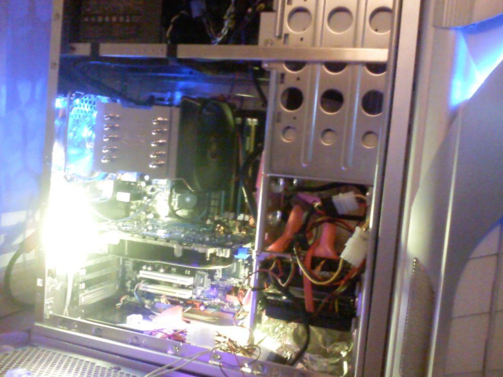

Wenn Du den 40er Lüfter mal einzeln nimmst und die Hand davor hältst, wirst Du merken, warum die Temps nicht wirklich runtergehen :d Der Luftstrom der Mini-Lüfter ist, milde ausgedrückt, n Witz.
Allerdings frag ich mich, was es bei ~35°C zu kühlen gibt? Ist doch vollkommen in Ordnung so.
die temperatur ist völlig in ordnung, würd vielleicht die kabel noch einwenig besser verlegen! Vielleicht erreichst du dadurch noch was, aber mehr lüfter brauchst nicht! ;)

dein Pic ist aber auch fürn Arsch vlt solltest du mal die lampe aus machen da sieht man ja sonst nix
Als gehäuse Lüfter habe ich vorne einen 120er 12v der reinbläst...
Wie soll der denn da durchblasen wenn ich mir so das "Kabelkneul" da auf deinen Screenshot im vorderen Bereich anschaue?! :haha:

so habe noch mal ein Foto gemacht zwar nicht vom feinsten aber naja

Also, wenn ich mir das Foto so anseh -wenn die Pfeile den Luftstrom darstellen sollen, ist das schon mal nicht so der Hit.
Denn das Netzteil pustet keine Luft rein, sondern saugt sie raus. Also hast Du jetzt den Infinity, der Luft auf die Grafikkarte pustet, das Netzteil, was von oben saugt, den Lüfter hinten, der auch noch vom Infinity wegsaugt.... Was soll das bringen?
Die Temps sehen doch wirklich ok aus - das einzige, was Du tun solltest, ist, den Infinity mal zu drehen, verstehe eh nicht, warum Du ihn so aufgebaut hast. Als Sockel 775-Nutzer kannst Dir doch die beste Richtung aussuchen, oder? Drehen sollte schon sein - und zwar um 90° gegen den Uhrzeigersinn und den Lüfter ebenfalls umdrehen. Macht Sinn - Luft kommt vorn ins Gehäuse, trifft auf den Lüfter am Infinity, der pustet die kalte Luft durch den Infinity durch und der Lüfter hinten zieht die Luft aus dem Case. So sollte es eigentlich sein. Wenn Du keine Lust hast, das Teil erstmal zu drehen, bau den Lüfter testweise doch mal rechts an die schmale Seite des Infinity, und zwar so, das er IN die Lamellen reinbläst. Lüfter auf der schmalen resultiert aber in etwas schlechteren Temps als auf der breiten Seite, deshalb mein Tip -> abbauen und drehen.
Den 5400-U/min-Luftquirl kannst ruhig etwas drosseln, denke ich - ich hab das aber ähnlich gemacht da unten, die GTS heizt das Case enorm auf.
Und ja, es ist normal, das sich das MB so langsam abkühlt.
Also deine aussage hat mir echt weitergeholfen. Ich habe es nie geforscht bis eben und bin echt überrascht. Dachte das der Kühler vom netzteil reinbläst aber ganz im gegenteil. Jetzt muss ich wie u schon gesagt hast den Lüfter vom Infinity umdrehen so das er an der gleiche stelle nicht rausbläst sondern reinbläst.
man man man. Das ist mir jetzt aber echt peinlich hehe.
Is ja kein Problem :d

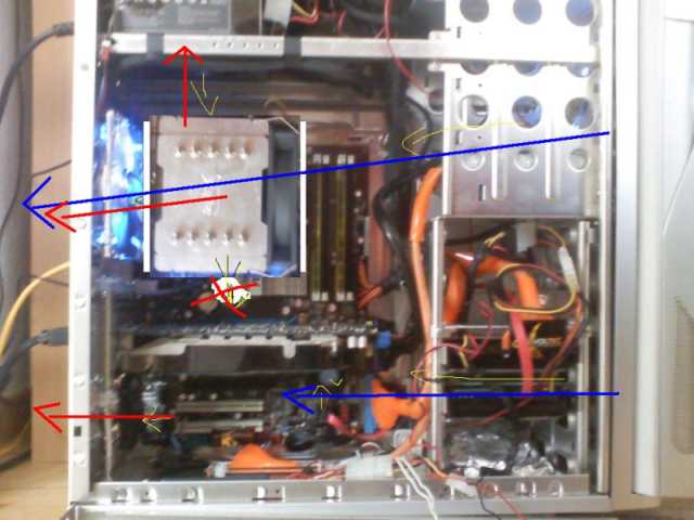

Wenn Du demnächst mal etwas bastelfreudig bist, versuchs mal so - hab dein Bild mal als Vorlage genommen, denk Dir alle deine gemalten Pfeile weg. Das weisse um den Infinity ist nicht so schön, aber ich hab das einfach nur mal fix mit Paint gemacht. So zumindest wärs der optimale Luftstrom. Frontlüfter bringt Luft Richtung Infinity -> Infinity-Lüfter saugt diese Luft an und pustet sie durch die lamellen vom Infinity -> hinterer Lüfter saugt sie ab, Netzteil auch noch ein wenig. Die breitere Seite vom Infinity deshalb Richtung Lüfter, weil so die Kühlwirkung noch ein wenig besser ist.
Im Moment ziehst Du nämlich warme Luft von der Rückseite der Grafikkarte an und pustest die durch den Infinity. Von vorn hättest Du kalte bzw kühlere Luft.
