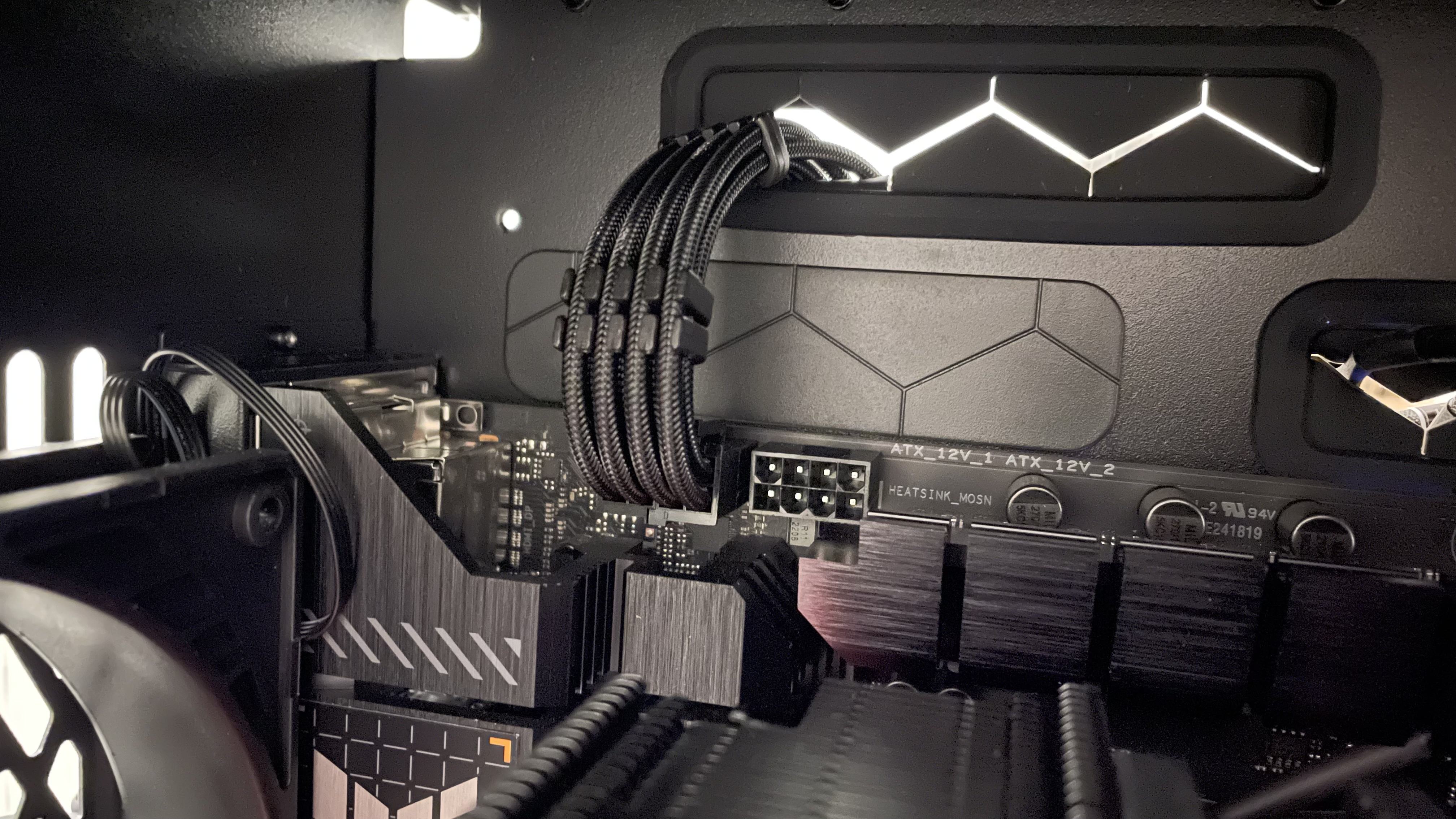

liegt es eventuell daran, das ich am Mainboard beide 8P Anschlüsse mit Strom versorgen sollte ?

Wenn ich später eine 7900 XTX in das System packe, sollte ich dann den 2ten P8 Stecker mit Strom versorgen ?
Ich würde den immer versorgen. Egal was Du Dir anschaffst.
Aber ... das ist was ganz persönliches^^

Ich würde den zweiten 8 Pin CPU EPS Stecker ebenfalls immer einstecken, auf das Spulenfiepen vom Mainboard, Grafikkarte oder Netzteil hat das aber keinen Einfluss.
Hier im Video ab Minute 15:55 erklärt der Der8auer welche Funktion der zusätzliche 12 Volt CPU ATX Stecker hat.

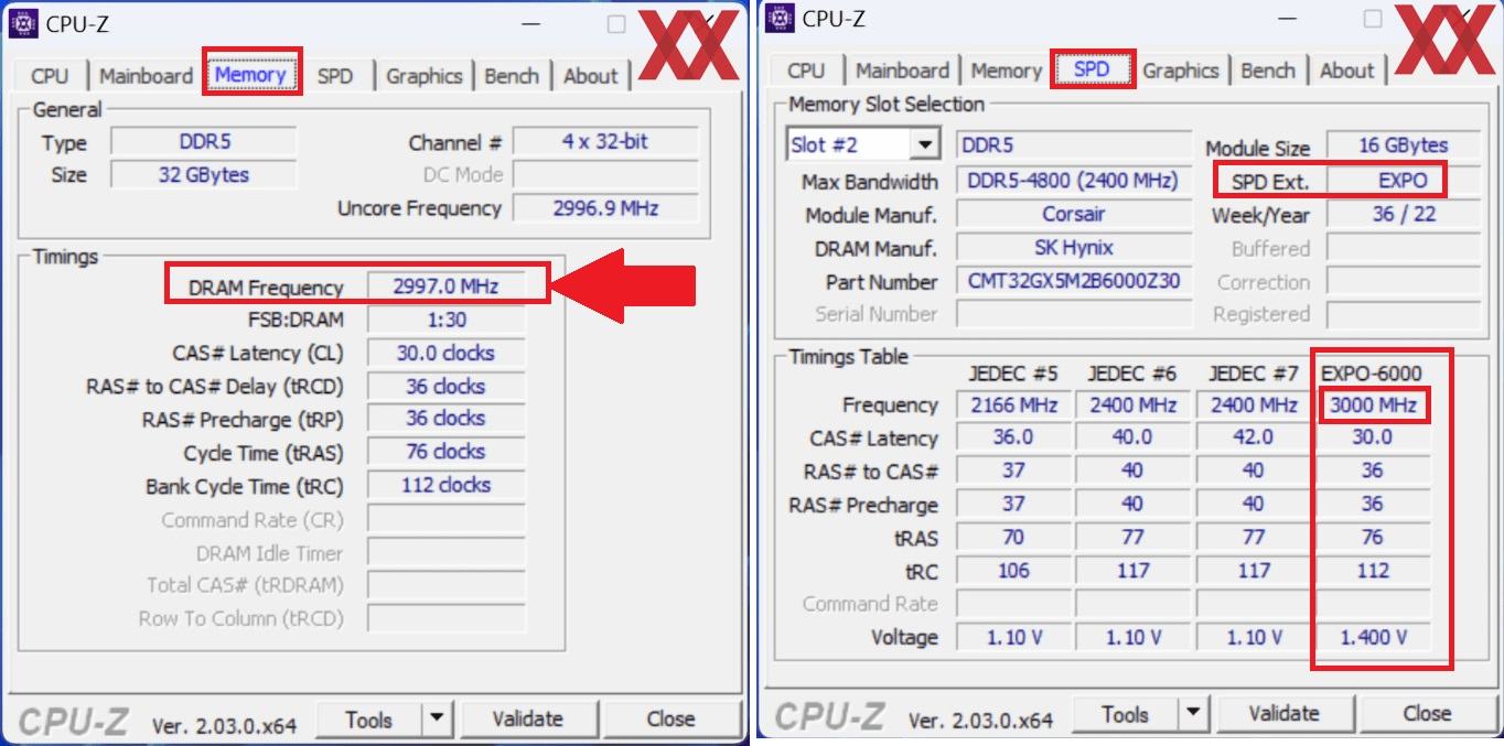

Mit dem Speicher gibt es auch Probleme, bei 3100 MHz ist Schluss!!

Mit dem Speicher gibt es auch Probleme, bei 3100 MHz ist Schluss!!...Corsair DDR5 6000 32GB C36 Vengeance...
Wo wird 3100 MHz angezeigt, in CPU-Z?

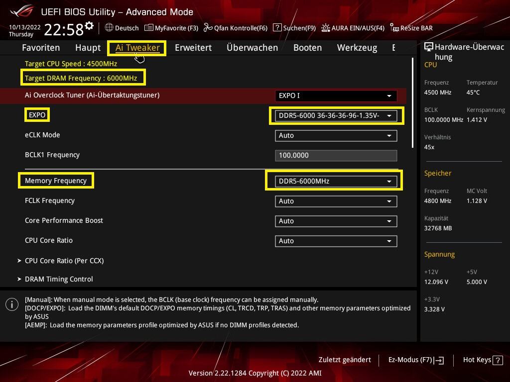

3000 MHz Ram takt in CPU-Z ist korrekt, Bild im Spoiler unten, im Mainboard Bios sollte 6000 MHz stehen.
Genau so habe ich das. Und das ist dann definitiv korrekt und richtig so?
Bei mir sieht das so aus: CPU-Z
Dein 6000 MHz Ram läuft jetzt auf 6200 MHz, also alles OK mit deinem Ram.
6200 MHz ist meistens die Grenze, ob mehr als 6200 MHz geht ist abhängig von der Ryzen 7000 CPU.
