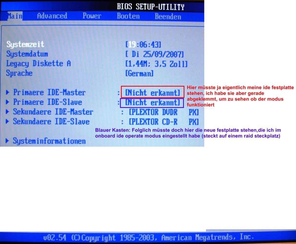

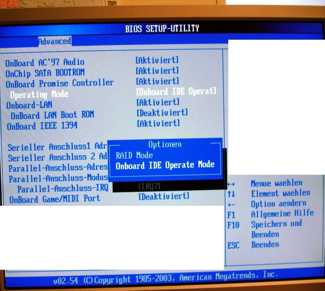

hallo zusammen!
ich habe folgendes problem:
ich besitze ein asus mainboard vom typ a8v deluxe. ich habe folgendes eingebaut:
2 ide brenner
1 ide festplatte
1 sata festplatte
mein mainboard besitzt 2 "normale" anschlüsse sata geräte sowie 2 für raid mode. jetzt das problem:
vor ungefähr jahren habe ich mir einen normalen steckplatz abgebrochen, folglich konnte ich nur noch eine sata festplatte einbauen. da ich jetzt aber ein lukratives angebot bekommen habe (500gb sata platte für 80 euro) habe ich die genommen weil ich davon ausging dass ich die im raid steckplatz benutzen kann (möchte aber kein raid modus benutzen, sondern als normale 2. sata festplatte).
das funktioniert aber irgendwie nicht. bin jetzt auch nciht der größte kenner. es gibt 2 mode die ich für meinen promise controller einstellen kann: 1. raid mode (den ich ausgeschaltet habe) und 2. onboard ide operate mode. den raid mode möchte ich ja nicht, also stelle ich auf onboard ide operate mode. boote ich jetzt windows, erkennt er die platte nicht. ich denke mir da die ja jetzt als ide platte gehandelt wird, wird die auch als ide master oder slave angezeigt (primär)... aber das tut sie nicht. wenn ich im windows bin habe ich ja meine raid utilities. da zeigt er die platte auch nciht an (vielleicht weil sie nicht im raid modus sind?).
als raid controller kommt übrigens son promise controller zum einsatz (onboard) mit via's chipsatz VIA VT8327.
könnt ihr mir helfen? vielleicht muss ich nur was umstellen (jumper, vielleicht treiber neu installieren ich weiß es nicht...)
viele grüße
roundabout
du hast normalerweise einmal den via controller mit deiner bootplatte,diese müsste im normalen bios sichtbar sein. dann hast du einen extra promise controller,der hat auch ein eigenes bios,welches zumindest im raid modus zugänglich sein sollte,wird die hdd dort erkannt ?
wenn nicht,setze mal den jumper,um die hdd von sata2 auf sata1 zu bekommen,kostet keine performance,bringt aber kompatibilität !
