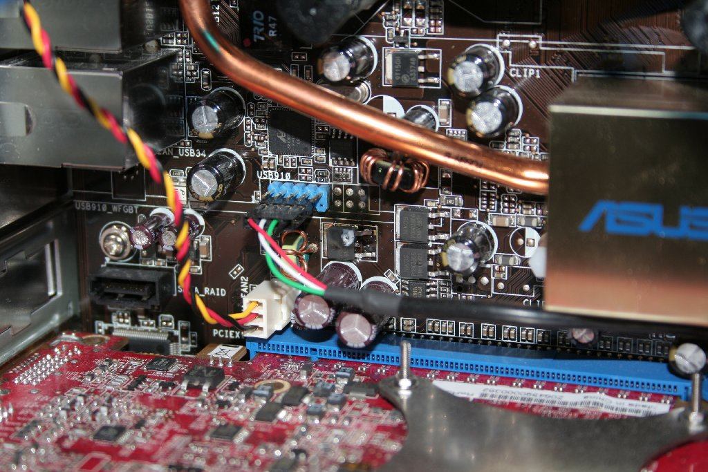

Was genau geschah:
Gestern Abend habe ich mich wieder ans oc gewagt.Erreicht habe ich bis dahin 3120mhz bei 1.2125V Vcore FSB (390X8).Der Rechner lief auch 2,5h unter Prime.
Hab den PC dann ausgemach und bin was fernsehen.
Eine Stunde Später wollte ich ein wenih bf2142 zocken.Also Rechner eingeschaltet und das Game gestartet.Nach einer halben Stunden blib das Game hängen und der Pc ging aus.:eek: Nach 2 sec. startete aber wieder.Ich natürlich direkt vom Sessel gesprungen und den Hauptschalter am NT ausgeschaltet.Da bemerkte ich den beißenden Geruch.Erstmal dachte ich na schön NT abgeraucht, aber dann viel mir das weggeschmorte Bauteil auf dem Mainboard auf.
Habe na Wakü verbaut.CPU,Graka und HDD stehen unter Wasser.Den beigelieferten Lüfter für die Heatpipe habe ich montiert gehabt.
Die Temperaturen betrugen:CPU 45°/Mainboard 42°.
Wie konnte es also zu so etwas kommen?Lag der Fehler bei mir oder war es ein Hardwarefehler?Was meint ihr habe ich da Garantieanspruch?
Es ist devinitiv kein Wasser oder kein metallisches Teil mit dem Board in Behrürung gekommen.Es ist ja erst nach 1/2 Stunde passiert.Das übertakten war ebenfalls nicht extrem, daß sollte das Board doch ohne Problemem packen.
Anbei ein Foto:

Im Handbuch steht doch, daß wenn man wakü verwendet, man den mitgeliefeten Lüfter verwenden sollte.Was für ein Teil ist denn da durchgeknallt?, siehe Foto.
Was hast du eigentlich an dem interen USB-Port betrieben (der mit dem schwarz ummantelten Kabel) zu dem Zeitpunkt als das Ding abgeraucht ist? Der Position des abgrauchten Bauteil nach zu schließen könnte dass der Spannungswandler für den USB-Port gewesen sein. Wenn du da ein Gerät angeschlossen hast, das deutlich mehr als 500mA zieht könnte es daran gelegen haben.

Es ist ein Cardreader dran angeschlossen.Der ist aber schon seit Anfang an dran.
Weiß denn jemand genau ob es sich um einen Spannungswandler handelt, der mit dem OC etwas zu tun hat?
Oder ist es wie Vjoe2max schrib der Spannungwandler für den USB Port?

ich denke eher mal einer fürs board, also oc

Also wie gesagt es ist 100%ig kein Wasser oder ähnliches aufs Board gekommen.Die Spannungen für die NB waren alle auf standard.Die CPU lief mit ausgelesenen 1,18V!!! Unter Auto Vcore lief die Cpu mit 1,22V.Also daran kann es nicht gelegen haben.

Sorry aber die Verfärbung ist bildtechnisch irgendwie reingekommen.Sie ist also auf der Heatpipe nicht drauf.Desweiteren Wird der NB chip viel heißer als die Heatpipe.Das heißt das der Kupferklotz müßte blau angelaufen sein.Dazu braucht man aber wohl ein wenig mehr Temperatur.Außerdem war der Lüfter drauf und die Temp ****** 42°C

Hattest du noch weitere lüfter oder nur die Wakü, die Asus Mobos sind in Sachen Mosfettkühlung alle nicht der hit, bin da von DFI viel mehr angetan aber egal, sieht nämlich nach mangelndem Luftstrom aus, abgebrannte MOsfetts kann man ohne Probs wieder erneuern also irgendein Board welches schrott ist oder eben bei Conrad schauen und das teil auswechseln. Der Mosfet könnte auch in der Standartkonfig gestorben sein, ich würde mir bezüglich oc keine Vorwürfe machen allein schon weil die Hersteller ja geradezu dazu Provozieren und es oft selber auf Messen zeigen was machbar ist und du nun nicht gerade stark übertaktet hattest.

Hier in diesem Fall ist´s sicher nicht die feine englische Art einen Austausch zu erwarten, weil es übertaktet war. Trotzdem sollte das mit dem Wandler nicht passieren. Weit höher übertaktete Boards halten das klaglos aus. Da ist schon auch ein wenig Kundenfreundlichkeit gefragt. Man hat als Hersteller ein Image zu verlieren. Die Qualtiätskontrolle der Bauteile ist nicht 100%ig das wissen die auch. Ausserdem bleibt auch der Händler normalerweise nicht auf den Kosten sitzen sondern gibt das an den Hersteller weiter.
Man kann hier wirklich schlecht einschätzen ob der Schaden durchs übertakten hervorgerufen wurde, oder ob es ein schwaches Bauteil war (Garantie). Für mich sieht es nach schwachen Bauteil aus. Daher würde ich zumindest mal beim Händler checken ob er es ohne Weiteres austauscht. Ich finde zumindest dagegen ist nichts einzuwenden.
