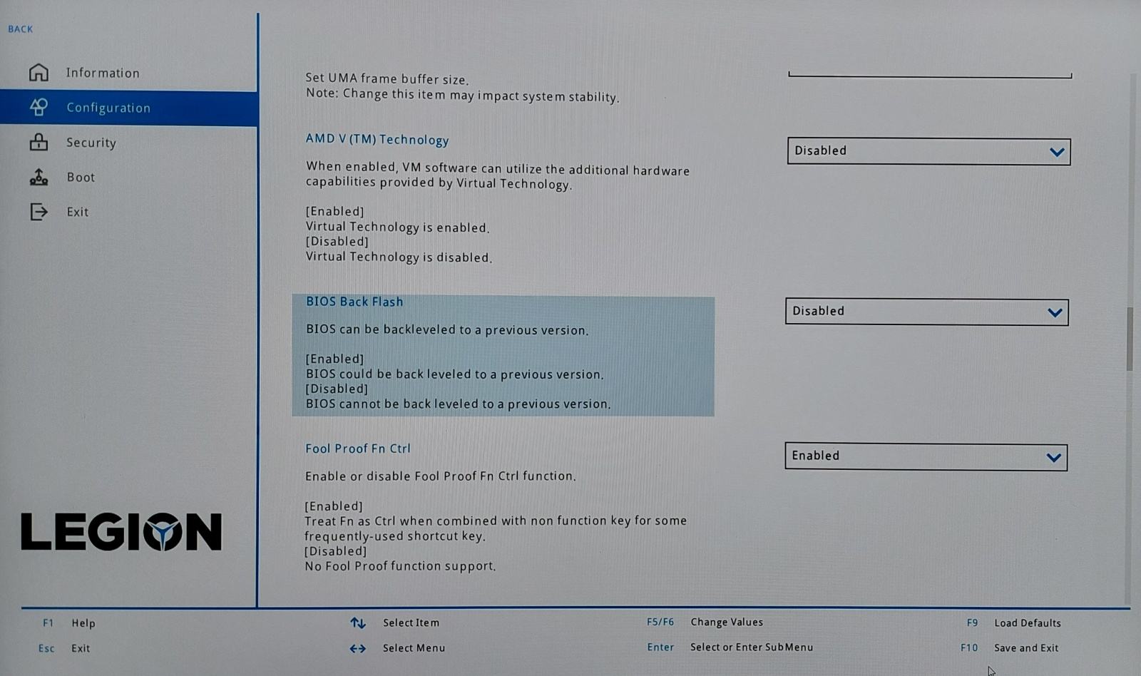

So allgemein, wie du das behauptest, ist das aber nicht richtig. BIOS-Flashback Funktionalität bei jedem Desktop-Mainboard? Ja, dann viel Erfolg bei den OEM-Kisten (Desktop) von Lenovo, HP und Dell. Nicht jeder baut sich sein PC hier selbst.
BIOS-Flashback-Funktion bei einem Notebook gibt es definitiv nicht? In meinem BIOS vom Lenovo Notebook steht aber was anderes drin:
Ich vermute mal, dass du mit BIOS-Flashback an der Stelle die Funktion meinst, wo man ein irgendein BIOS einspielen kann, ohne dass die Kiste wirklich laufen muss. So wie Q-Flash und wie die alle heißen. Wahrscheinlich wirst du es nicht glauben, aber auch das AMI BIOS, welches in fast allen Notebooks vorkommt, hat so eine ähnliche Funktion. Ob die Funktion vorhanden ist und wie sie implementiert ist, hängt natürlich immer von Hersteller des Notebooks ab.
Das läuft gar nicht so viel anders ab als beispielsweise die Q-Flash Funktion von Gigabyte, die ich bei meinem B550 im Übrigen auch schon machen durfte (CPU war zu neu). Man muss ein USB-Stick mit den benötigten Daten speziell vorbereiten. Diesen steckt man in einen ganz bestimmten USB-Port und startet das Gerät mit einer bestimmten Tastenkombination oder einem Knopf. Ich weiß jetzt nur wie das Alienware/ Dell Notebooks aussieht.

Du bist schon wirklich ein Hugo, USB Bios Flashback ist sowas von was anderes und da braucht man natürlich nicht Windows oder ein anderes OS...
Und wer da mit ner EXE Datei ankommt hat von der ganzen Materie (inkl. Betriebssystemen) definitiv keinen blassen Schimmer und das ist so sicher wie das Amen in der Kirche!
Janz allein ein Teil des Bios (schimpft sich Bootblock) ist da für USB Bios Flashback zuständig (der bei nem Biosupdate nicht überschrieben wird) und dazu braucht man immer einen entsprechenden Button an Mainboard/Kiste.
Aber dir das zu erzählen...
Ist übrigens schon allgemein uralt, nur mit Button und quasi immer laufend relativ neu...
Wobei es die Funktion bei sehr guten Boards schon über 7 Jahre gibt!
