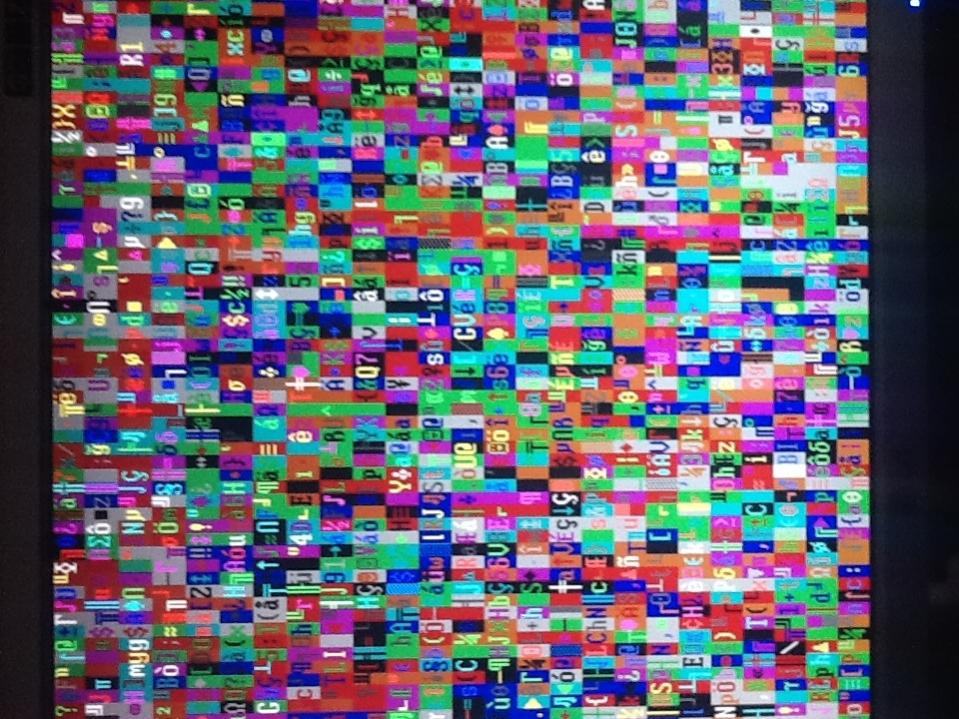

Hallo Leute...
Bin seit Tagen im Netz unterwegs und finde einfach keine Lösung...
Der Rechner den ich versuche mit Windows zu bespielen ist ein Business-PC von HP.
HP Compaq DC7900 sff.
Beim ersten Start sah ich kurz das HP-Logo und danach blieb der rechner stehen und zeigte mir ein kompletten bildschirm mit bunten blinkenden cursor...sah aus wie ein buntes schachbrett...
Ich komme auch nicht ins bios.
Batterie bereits getauscht, Ram-Speicher einzeln getestet, grafikkarte eingebaut(onboard chip nicht defekt),
Festplatte abgeklemmt. Hilft alles nix. Nach Entfernen der Batterie, zählt er wenigstens die Speicher nach und zeigt unten rechts f10 für bios an...tastatur reagiert aber nicht...und der rechner bleibt nach dem zählen wieder stehen.
Hat sowas schon jemand gesehen, besser noch, hat jemand dafür ne Lösung?
gruß an alle da draußen
Das hört sich nach ner defekten Southbrige an aufen Mainboard .. ich würde mir nen neues mainboard besorgen, Oder alles um die Southbridge mit alufolie abkleben und mit ner Hotgun ca 15 cm weg 5min reflown und testen.
Hast du ähnliches schon erlebt?
Wie kommst du auf die Southbridge?
Wenn ich reflowe, nur von der unterseite des boards?
Hat nicht funktioniert...:shake:...sofern ich es nicht vermasselt habe...Fehler leider immer noch vorhanden

Schon versucht...ging auch nicht.
Ich werd mir einfach ein neues gebrauchtes board der reihe steigern.
Danke für eure Hilfe...
