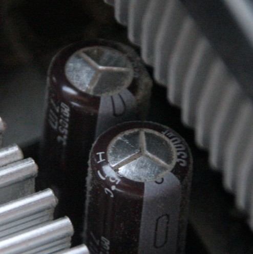

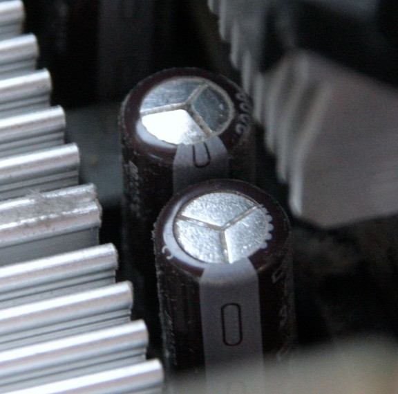

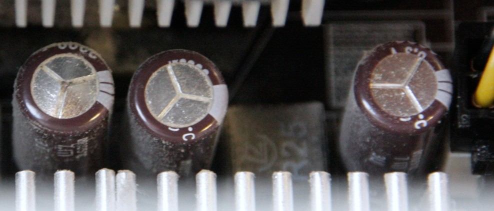

Hallo zusammen,
ich habe hier ein MSI MS-7280 v1.0, welches Zicken macht. Das äußert sich darin, dass der Rechner startet, Windows mal weit, mal weniger weit bootet und die Kiste dann ausgeht und sich eine Weile nicht mehr anschalten lässt. Nach einer Weile lässt er sich wieder einschalten, bis er sich dann während des Bootvorganges wieder abschaltet. Manchmal bootet er aber zuende und läuft dann den Rest des Tages.
Das Netzteil wurde bereits getauscht.
Nun sind mir die Kondensatoren am Spannungswandler aufgefallen. Drei davon sind oben ein wenig nach außen gewölbt, während alle anderen plan sind (s. Bilder). Erkennbar explodiert ist keiner der Kondensatoren.
Was meint ihr?

Klassischer MSI Boardschaden. Mit neuen Kondensatoren läuft das Ding wieder.
Hi
jupp sollte so sein
vorsichtig mit geeignetem Gerät auslöten und neue rein alle 5 oder 6 stk net nur die gewölbten und auf verpolung achten
kannst ja mal schreiben was auf denen drauf stehen tut
sind nicht alle einfach zu bekommen kostenpunkt ca 40-60Cent das Stk
gruss
UBI
