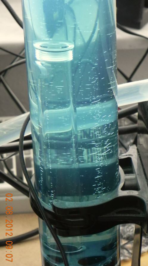

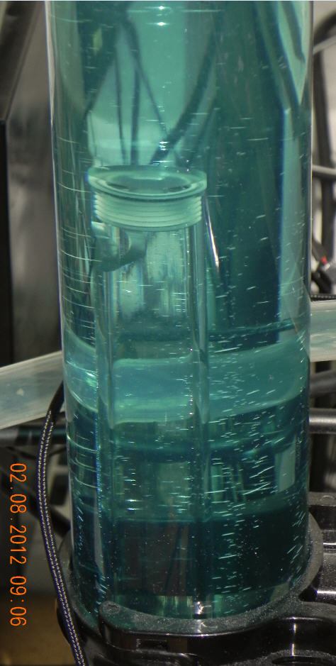

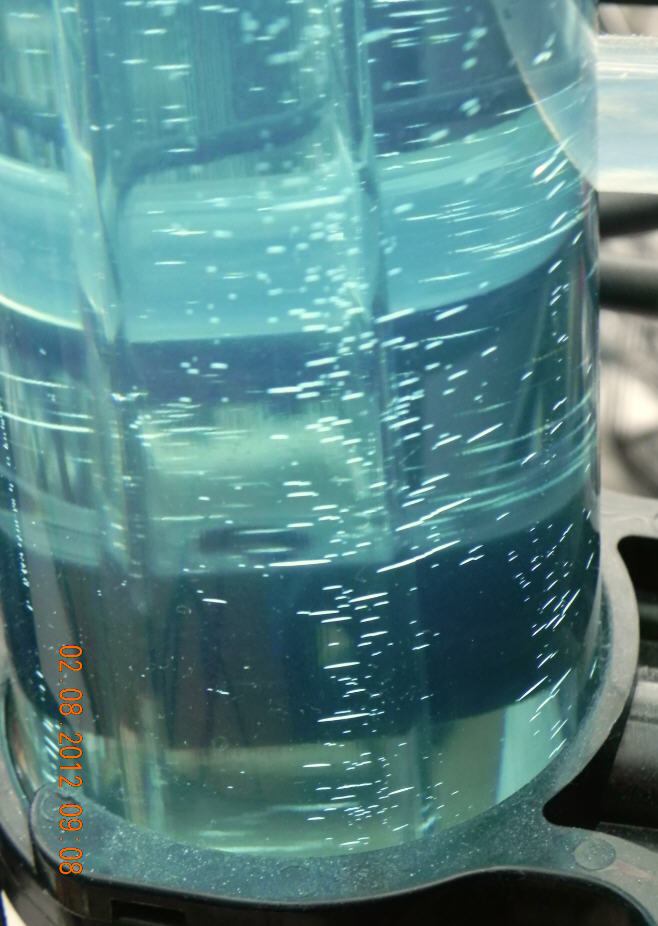

Erstmal hallo an alle hier ;)
Leider hab ich mir meinen ersten Post etwas anders vorgestellt, allerdings muss ich mich gleich mal hier einreihen.
Ich hab mir letzte Woche meine Wakü eingebaut (das hardwareluxx 240er set [ja ich weiss, im nachhinein mach ich eh den :wall:]) und gestern in der Früh sah mein AGB dann auf einmal so aus. :heul:
Das ganz hat nicht mal EINE WOCHE gehalten :fire:
AGB is ein Magicool Plexiac 150 und gefüllt wurde der mit der DP Ultra!
Achja und Schlauch hab ich den Masterkleer PVC 16/11

Hallo Ruefl2x!
Auch bei dir kann ich nicht viel zu sagen. Ich denke wir gehen hier den Standardweg, schick uns den ein und wir lassen das dann von Magicool begutachten.
Hier findest du mehr über unseren Reklamationsweg:
Aquatuning - Der Wasserkhlung Vollsortimenter - Vorgehensweise bei Reklamationen
Unter Downloads einfach das Serviceformular ausdrucken, ausfüllen und in die Rücksendung packen.
Und hier mehr über die kostenlose Rücksendung:
Aquatuning - Der Wasserkhlung Vollsortimenter - Rcksendung
Hier ebenfalls einfach alles ausfüllen und ausdrucken. Das dann mit zur Post nehmen und das Paket dort kostenlos abgeben.
Die Idee von JojoTheMaster kriegen wir auch hin, wenn du lieber einen anderen Hersteller vorziehst. Allerdings müssen wir erst einmal abwarten ob Magicool das als Garantiefall so annimmt bevor wir dir den Betrag Gutschreiben können.

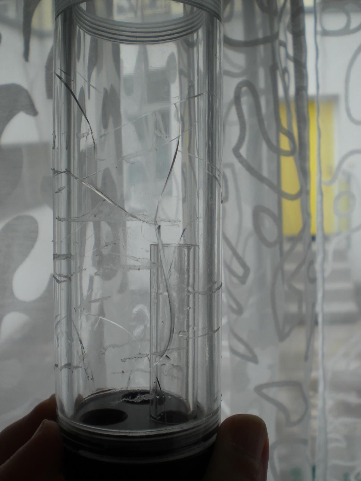

Damit es nicht in Vergessneheit gerät...
Alphacool AGB mit Dest Wasser und 15% G48
Ach: Ich warte jetzt auf den AC AGB aus Glas.

Das passiert wenn man die Röhren nicht tempert. Ich halte von Röhren-AGBs sowieso nichts und dieser Thread bekräftigt meine Abneigung nur. Schön nen Aquatube oder Swiftech MicroRes oder 5.25" aus POM.
@fuSiOn
Du kannst vermuten, das die Röhre nicht getempert wurde.
Ich habe die neuen Röhren AGB's (davon habe ich auch einen 2. noch rumliegen)im Umluftherd viele Stunden getempert (allerdings ohne ein Protokoll zu machen). Was ich nach dem glühen nicht gemacht habe, ist das ich langsam abgekühlt habe. Ich habe den Herd einfach ausgestellt, anstatt langsam die Temperatur zu senken. Vielleicht hätte ich auch noch länger tempern sollen. Aber wnn ich mich recht entsinne, hatte ich die Röhren 4 Stunden im Ofen bei ca. 100°C, das sollte reichen.
Das die Risse so fein sind anstatt durch das ganze Material zu gehen beweist mir, das das Tempern was gebracht hat. Nur noch nicht ausreichend war.
