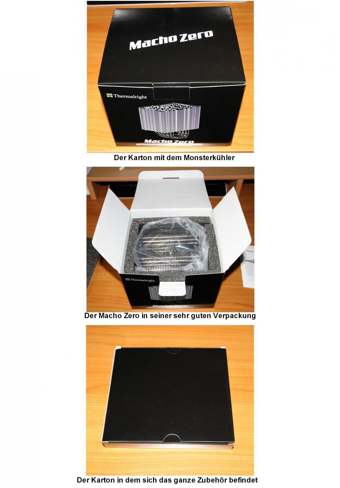

Alles kam zusammen in einem großen Paket. Towerkühler und FanDuct.
Nun, die Teile vorsichtig ausgepackt und zuerst einmal etwas verdutzt aus der Wäsche geschaut.
Der Tower ist groß, sehr groß.

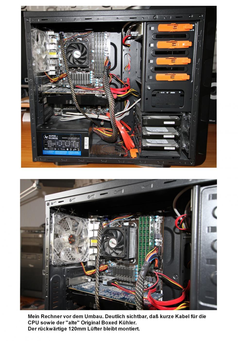

Nachdem ich mir die Anleitung genau durchgelesen habe, fing ich an meinen PC Kühler zu demontieren und alles vorzubereiten.

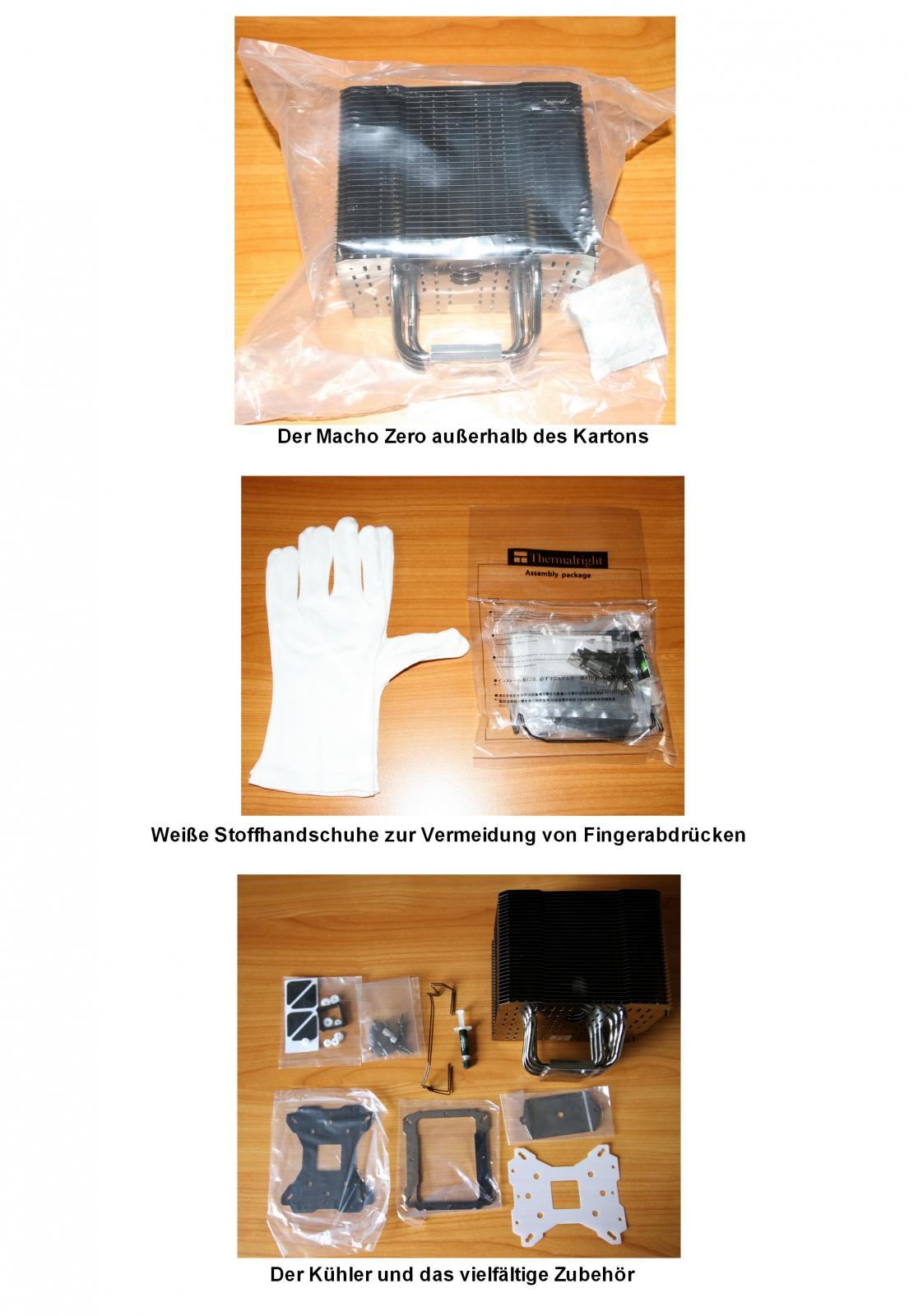

Alle mitgelieferten Teile vor mir ausgebreitet und der Anleitung zugeordnet. (ich baue einen solchen Tower das erste mal ein)

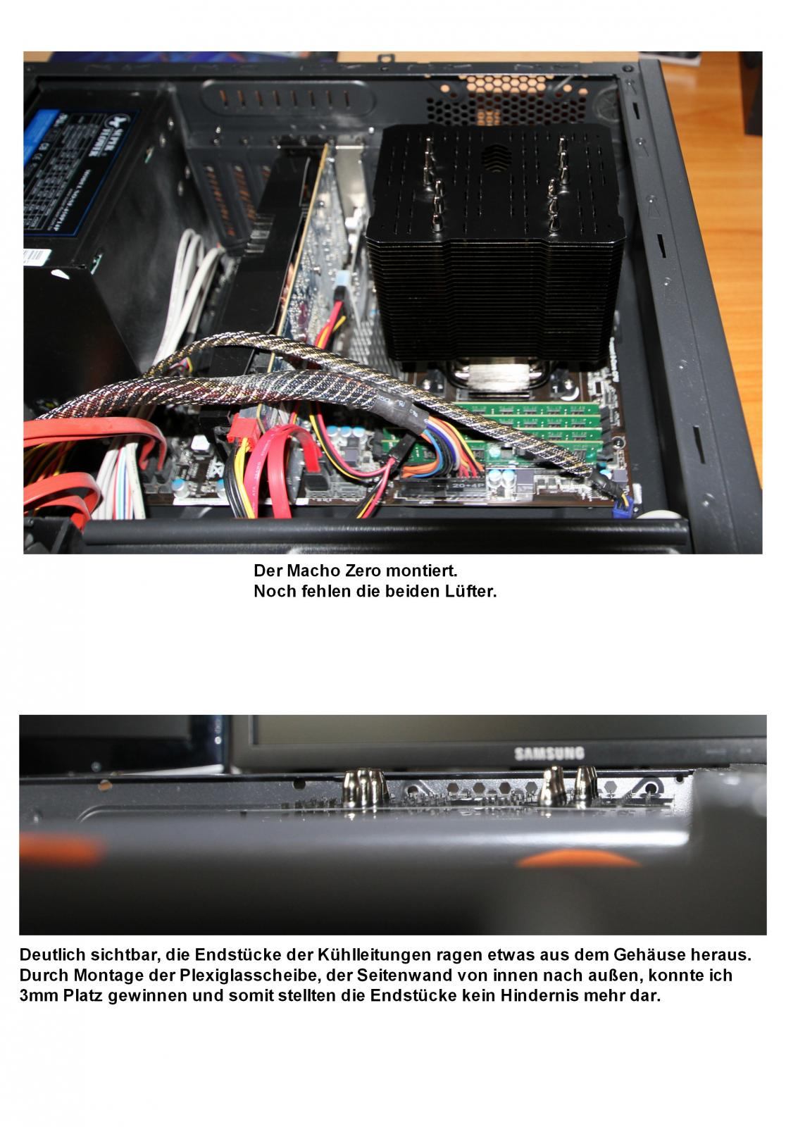

Nachdem ich den Standart Lüfter und die Kühlkörperhalterung der CPU demontiert hatte, legte ich den Tower Kühler mal vorsichtig an. (Schutzfolie war noch drauf)
Ups, die Seitenwand des Gehäuses passte nicht mehr drauf. Die Verschlußstutzen der Kühlleitungen das Towers, schauten aus dem Gehäuse raus. Ca. 3mm waren diese zu hoch.
Also habe ich das Sichtfenster der Seitenwand etwas umgeändert, sodass ich das Sichtfenster von außen an die Seitenwand montieren konnte.
Dennoch liegt die Seitenwand sehr leicht auf den Stutzen auf. Damit kann ich leben, die Funktionsweise des Lüfters wird nicht beeinträchtigt.

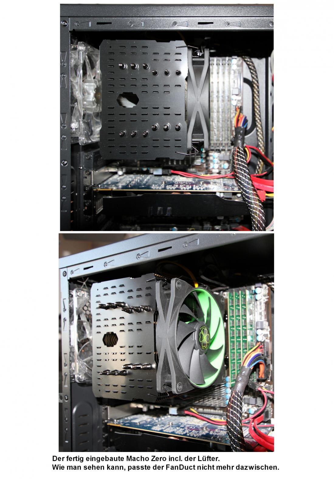

Als ich dann den FanDuct einbauen wollte, gab es wieder gab ein Problem.
Der FanDuct ist aus einem weichen aber dennoch in der Form nicht anpassbaren Gummi gefertigt. Der Balg des FanDuct ist in seiner Form bereits festgelegt und lässt sich nicht so montieren wie vom Hersteller bebildert, bzw. vorgesehen. Ich kann ihn nicht so "verbiegen und anpassen" wie man es von einem Luftschlauch gewohnt ist.
Er passt nicht in die schmale Öffnung zwischen Kühler und rückwärtigem Lüfter. Selbst wenn ich den TowerKühler drehen würde, dann passt der FanDuct zwar von der Breite in die freie Öffnung, jedoch kann ich den Balg nicht anpassen.
Also habe ich den FanDuct weggelassen. Schade drum.

Der Lüfter wurde mittels der beigelegten Halterklammern an den TowerKühler geklemmt.
Mit etwas Fingerspitzengefühl ging das dann auch.

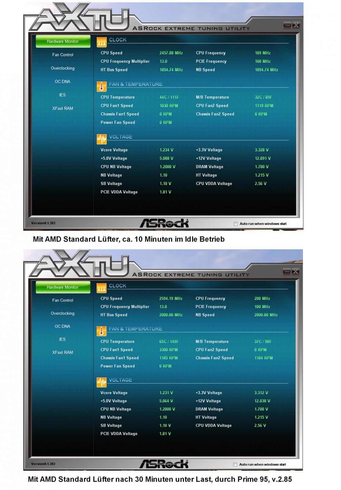

Mein Rechner hat folgende technischen Daten:
CPU - AMD Phneom II X4 810
Motherboard - AsRock 970 Pro3, Rev.02, mit AM3 Sockel
Die CPU läuft im Normalbetrieb ungedrosselt mit 2,6 GHz.

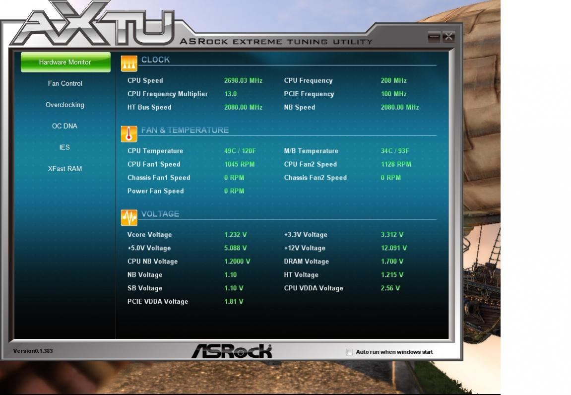

Um die Kühlleistungen des Macho Zero zu testen habe ich zuerst ein paar Messungen mit dem Standard Lüfter gemacht.
Das sah dann so aus.

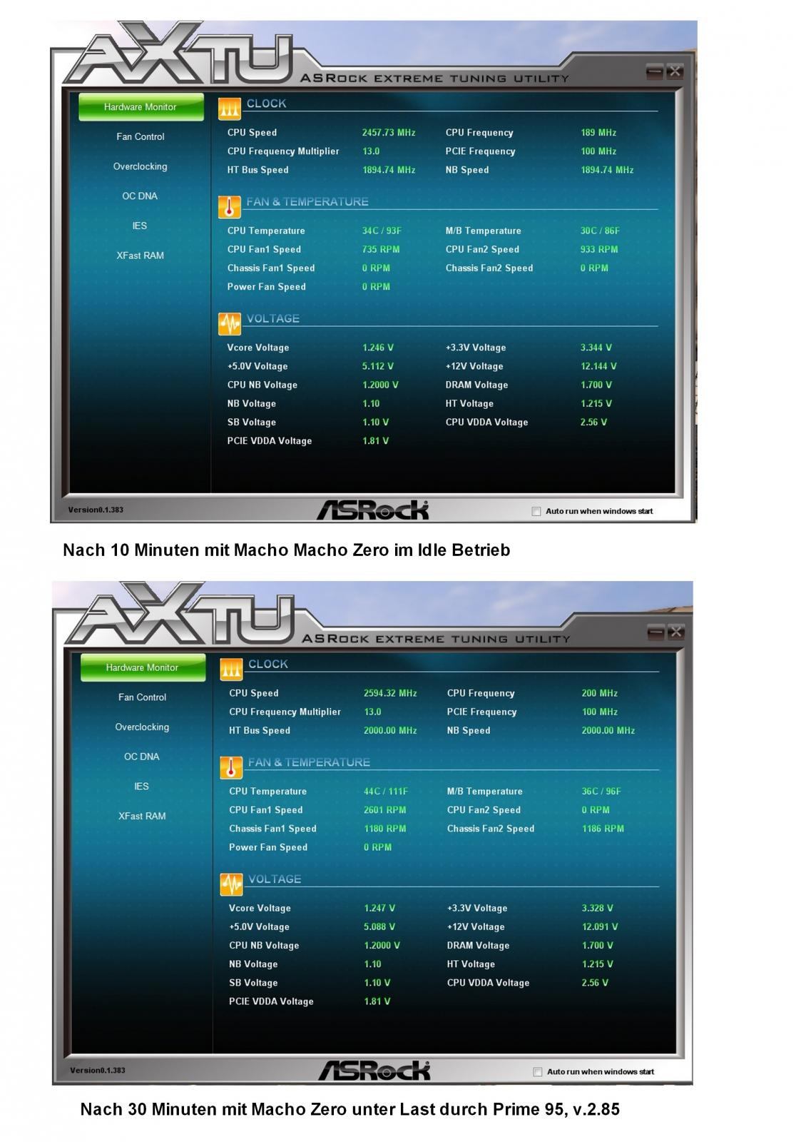

Nach dem Einbau des Macho Zero, wiederholte ich die Messungen.
Wie man deutlich sehen kann, blieb die CPU Temperatur bei Belastung ca. 20° unter den Werten des Standard Lüfters.
Dabei liefen die Lüfter noch im flüsterleisen Idle Betrieb. Wenn ich die Regelung der Lüfter etwas "aggressiver" einstellen würde, wäre die Temperatur noch niedriger.
Nur um mal zu schauen, setzte ich die CPU Frequenz um etwa 100 MHz höher.
Doch auch das ließ die CPU und damit auch den Macho Zero kalt - im wahrsten Sinne des Wortes.

Der Tower Kühler ist sehr gut verabeitet, alles dabei was nötig ist für die Montage. Sogar weiße Handschuhe wegen der Fingerabdrücke.
