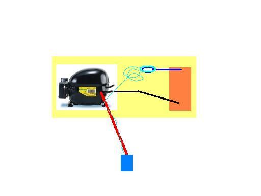

Hallo Ich möchte hier den Bau meiner ersten Single-Stage-Anlage dokumentieren, es geht los sobald ich meine Mach los bin
Die Anlage wird auf einen 600mmx400mm Holzbrett auf 2 Etagen montiert bzw installiert, auf der einen die Anlges selbst , auf der anderen Mainboard und anderes.
Die Anlage wird mit R404a befüllt, das KM findet Platz in einen NL11F
Zum abdrücken der Anlage benutz ich Stickstoff
Als Verflüssiger benutz ich nen 0,69kW von Ice-Man, der von einen Hausüblichen Verflüssigerlüfter gekühlt wird.
Als Verdampfer kommt kommt ein Eigenbau vn Omera1 von Extremecooling
Restliche Komponenten werden denk ich mal für euch nicht so wichtig sein
Falls ich was vergessen haben sollte , einfach posten
Gruß Paul
Hier mal erste Versuche mit Paint ;);)
Erste von oben die Ansicht und das andere von der Seite

Ich sehe grad auf dem pic, dass du druck und saugleitung vertauscht hast.
zudem würd ich das rohr vom nl11f zum verflüssiger oben und nicht unten anlöten.
nen enthitzer ist sicher auch nciht verkehrt
Edit: So in etwa
Naja ins Detail bin ich ned gegangen , aber gewusst hab ich trotzdem Danke áber
Gruß Paul
