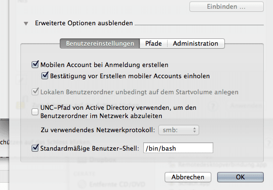

Hast du die Rechner an eine AD angebunden und vielleicht deren Home Ordner auf dem Server abgelegt?
Mit dem AD sind sie verbunden. Aber mit dem Home Ordner bin ich mir nicht sicher. Wo / Wie kann ich das kontrollieren bzw. falls vorhanden, ändern?
Ich besitze kein mac und bin absoluter Laie, deswegen entschuldigt wenn ich nochmal nachharken muss ;-)
In den Verzeichnisdiensten.
So sollte man das einstellen.
