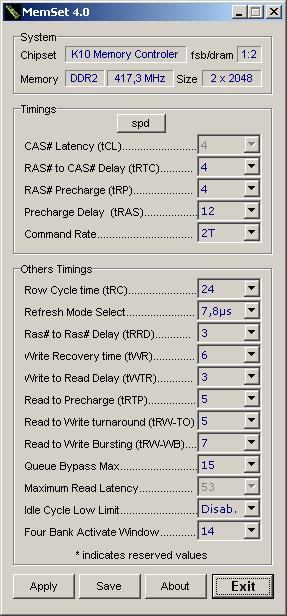

Hab gestern versucht mit memset einen screenshot zu machen. Leider Funktioniert Memset nicht, da er den Chipsatzt nicht unterstützt (780a-sli):confused:.
Ich habe dann die Speicher mal auf 800MHz 4-4-4-12 gestellt, auch da funktionieren sie ohne Probleme. Die NB Spannung hab ich auf 1,35V gestellt und die Speicherspannung auf die Empfohlenen 2,1. Wie gesagt 800 rennt, 1066 5-5-5-18 nicht.
Werd heut mal versuchen das Betriebssystem neu aufzusetzen, da es meiner Meinung im Moment auch zu instabilitäten beiträgt. Melde mich dann wieder wenn das mal erledigt ist.
So die version 4.0 von memset läuft nun.
Hier das bild meiner aktuellen Einstellungen.
Die ersten timings hab ich per hand eingestellt also 4-4-4-12 der Rest kommt wenn man im Bios auf Autowert stellt. Wie würdet ihr das jetzt einstellen um den 1066 Betrieb möglich zu machen?

Erst mal über den teiler und dann den trc wert angleichen und mal mit 5.5.5.18
dem speicher 2.1v oder wenn nötig 2.2v geben.

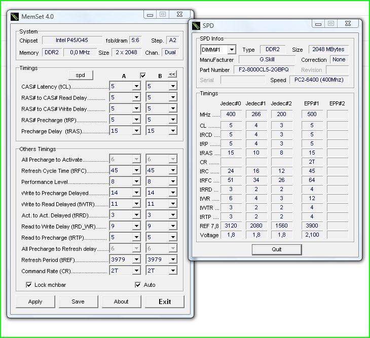

Gut ich hab nen intel system aber schau mal auf meine einstellung ist speicher von g.skill.
Schau unter EEP#1.
