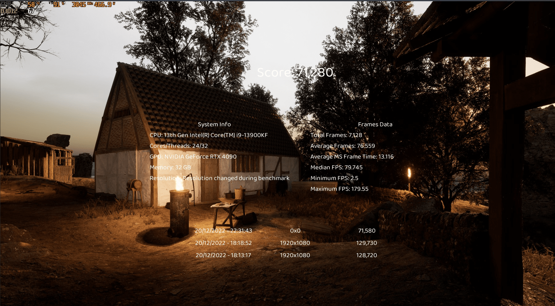

er läuft aber da steht dann Resolution changed und man erhält kein gültiges Ergebnis.

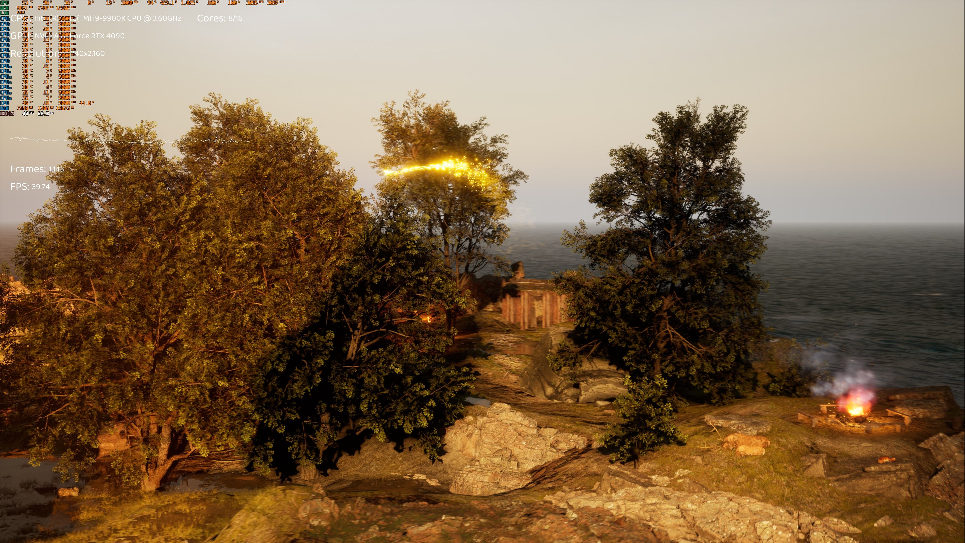

Bei mir nich ... er startet und zeigt das Bild dann nur oben Links an wenn ichs auf meinem 1080p Monitor in 4K starte aber ich bekomm nen Score .. hatte auch nich grad gesehen das da stand ungültig
ich mal nen run in 4k und poste den screen ....
Phoenix2000/RTX 4090/1080p/135.520
mal ohne OC in 4K auf meinem 1080p BenQ Moni und da steht nix von ungültig ... skalierung is im Nvidia Treiber bei mir aus und hab DSR an
4k DLSS off
oh okay jetzt seh ich das grad erst 0x0 okay kein Wunder das du da soviele Punkte hast

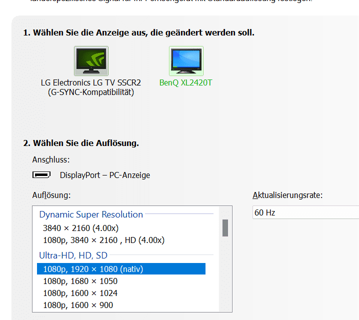

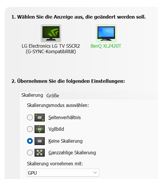

Also stell mal DSR auf 4x ( falls du ein 1080p gerät hast ) und deaktiviere mal die Skallierung im Treiber ( warscheinlich nich notwendig aber dennoch ) .. das muss gehen bei mir gings ja grad auch
auf meiner 1080p BenQ Möhre von 2012 ... die 4K müssen halt in der Auflösungsliste im Nvidia Treiber vorkommen damit er dann auch nich umschalten muss also DSR is der Schlüssel

Wird dir aber auch im Treiber angezeigt welche auflösung das dann is .. bei einem 1080p Gerät sieht das so aus .. und rechts siehst du ja die Auflösung die es dann mit dem jeweiligen Faktor wird
also such dir halt die raus die 4K ermöglicht mit deinem 2560 x 1440 Gerät

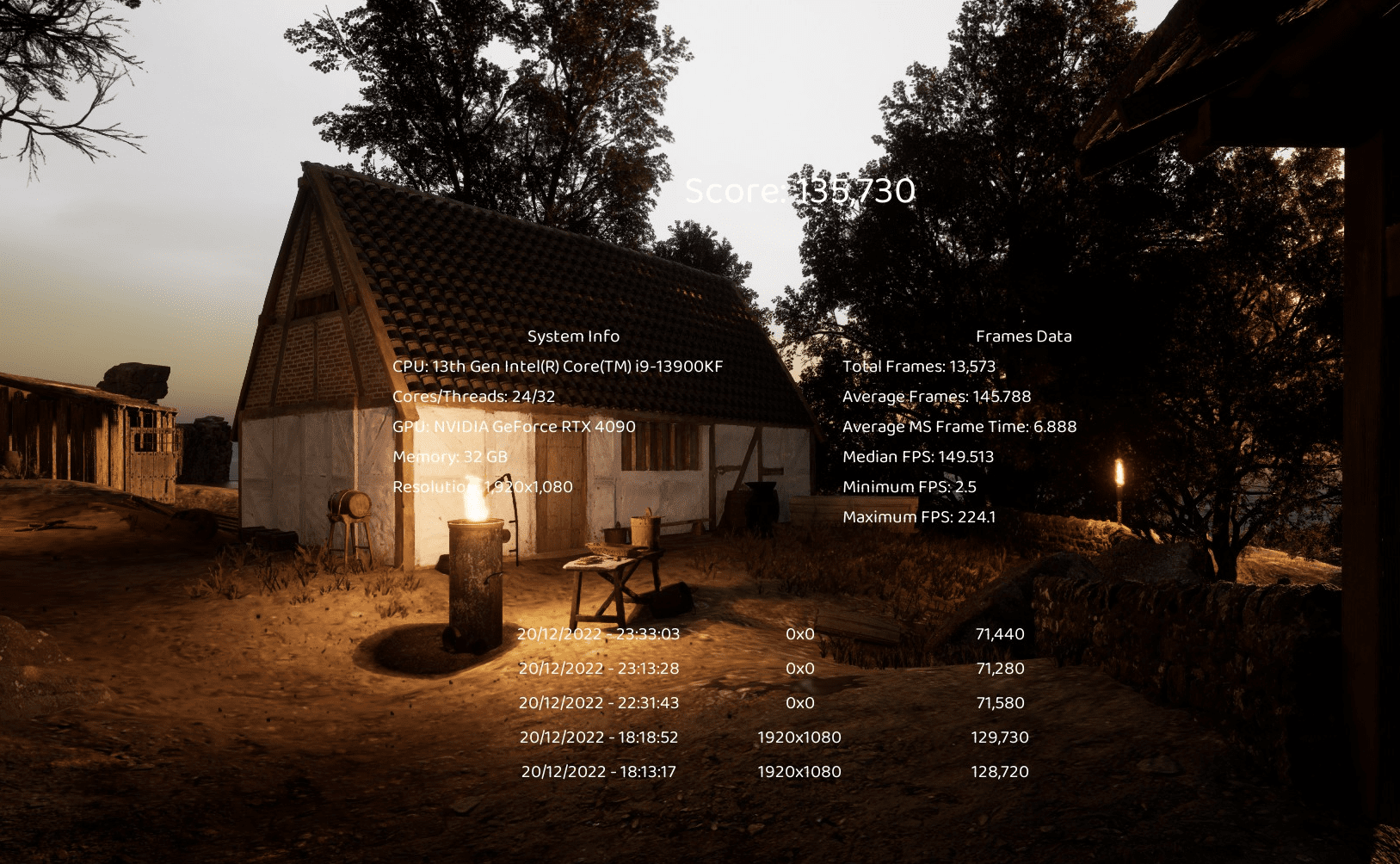

klappt irgendwie nicht das 0X0 auf 2x DSR ging nicht weg /:
Holzmann/RTX 4090/1080p/135.730 post161

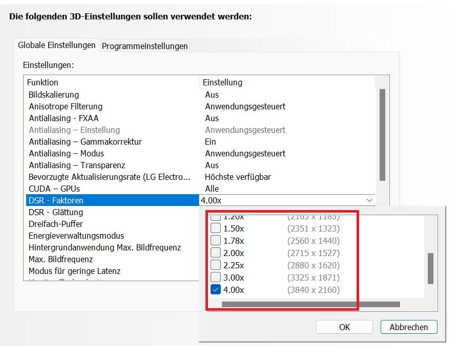

Zeig mal deine Nvidia DSR Settings und schau nochmal oben 2,25x dürfte richtig sein und nich 2x hatte oben noch mal korrigiert
Correct way to reach 3840x2160 is indeed using 2.25 DSR factor with 50% smoothness (because 50% of 2560 is 1280, and 2560+1280 is 3840, also 50% of 1440 is 720, and 1440+720 is 2160).
also mit 2.25x probieren?
ja so könnte man das dann vergleichen ....

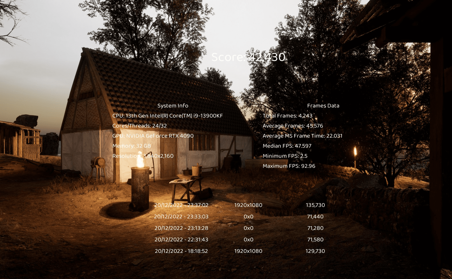

stock:
Holzmann/RTX 4090/4k/DLSSoff/42.430
Na also geht doch (y) .. wie gesagt DSR is your Friend :d

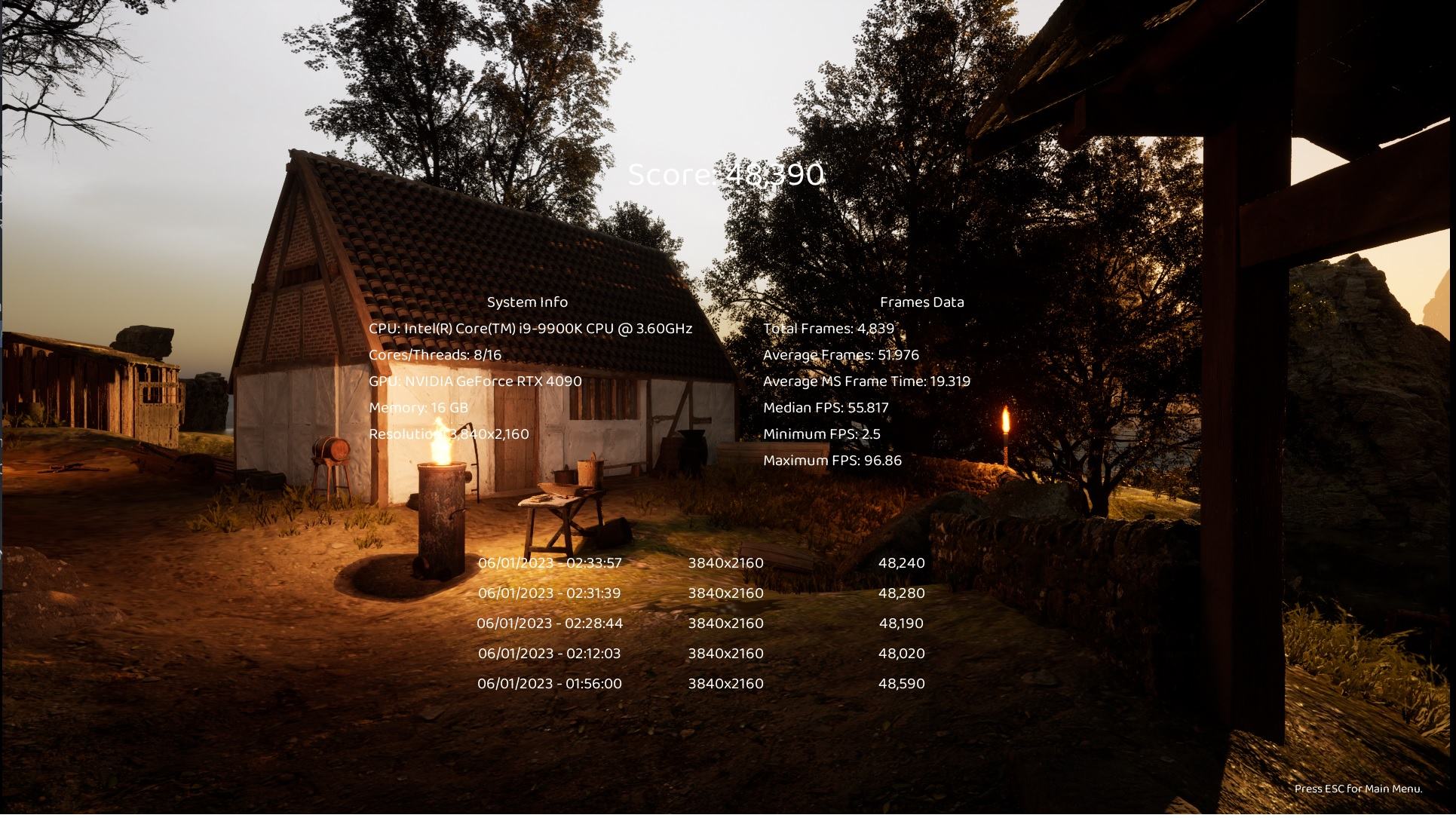

Stagefire / RTX4090 EK Wasserkühler / 9900K / 4K / DLSS Off / 48,390 / post#176

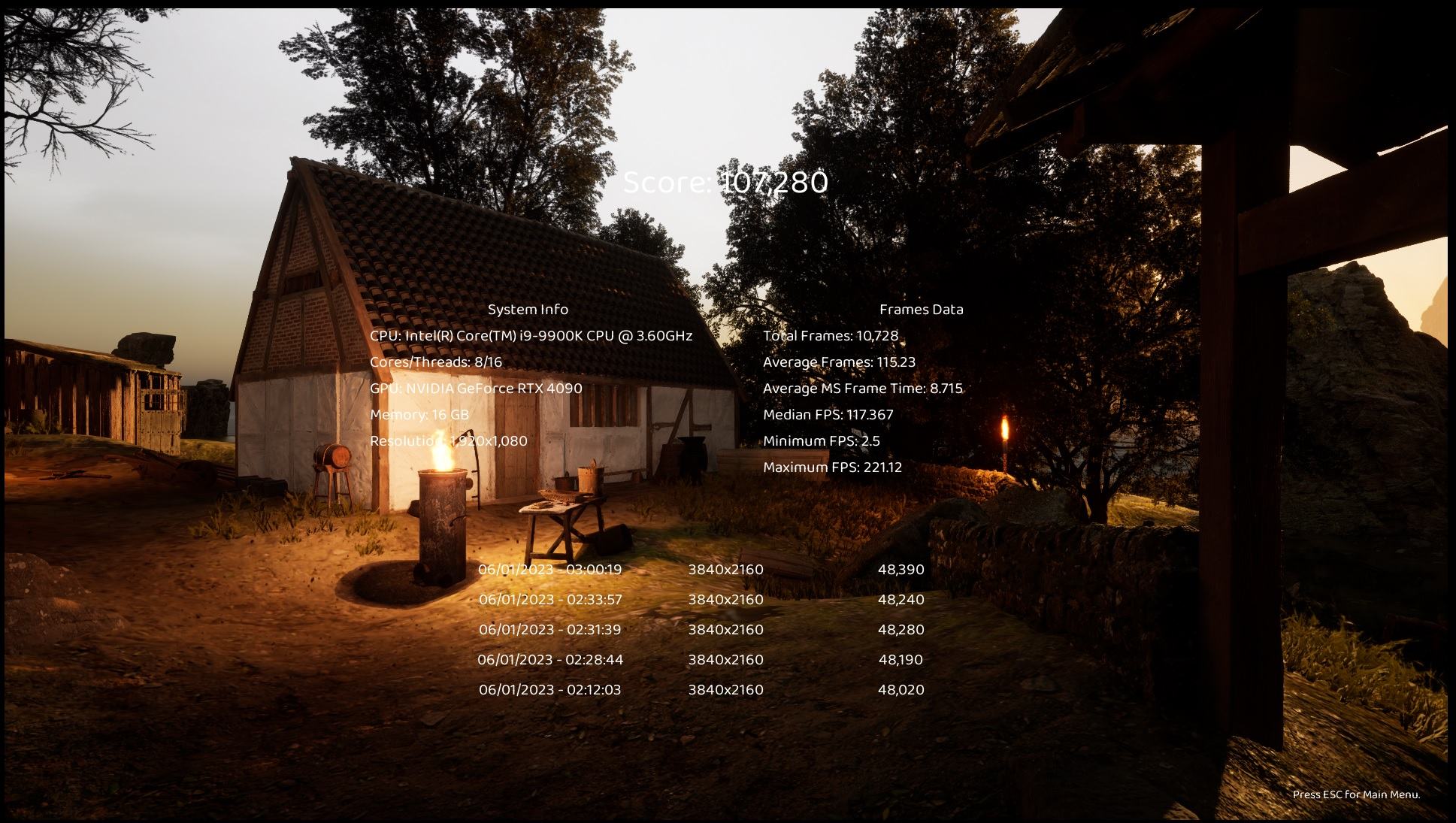

Stagefire / RTX4090 EK Wasserkühler / 9900K / 1080p / DLSS Performance / 107,280 / post#176

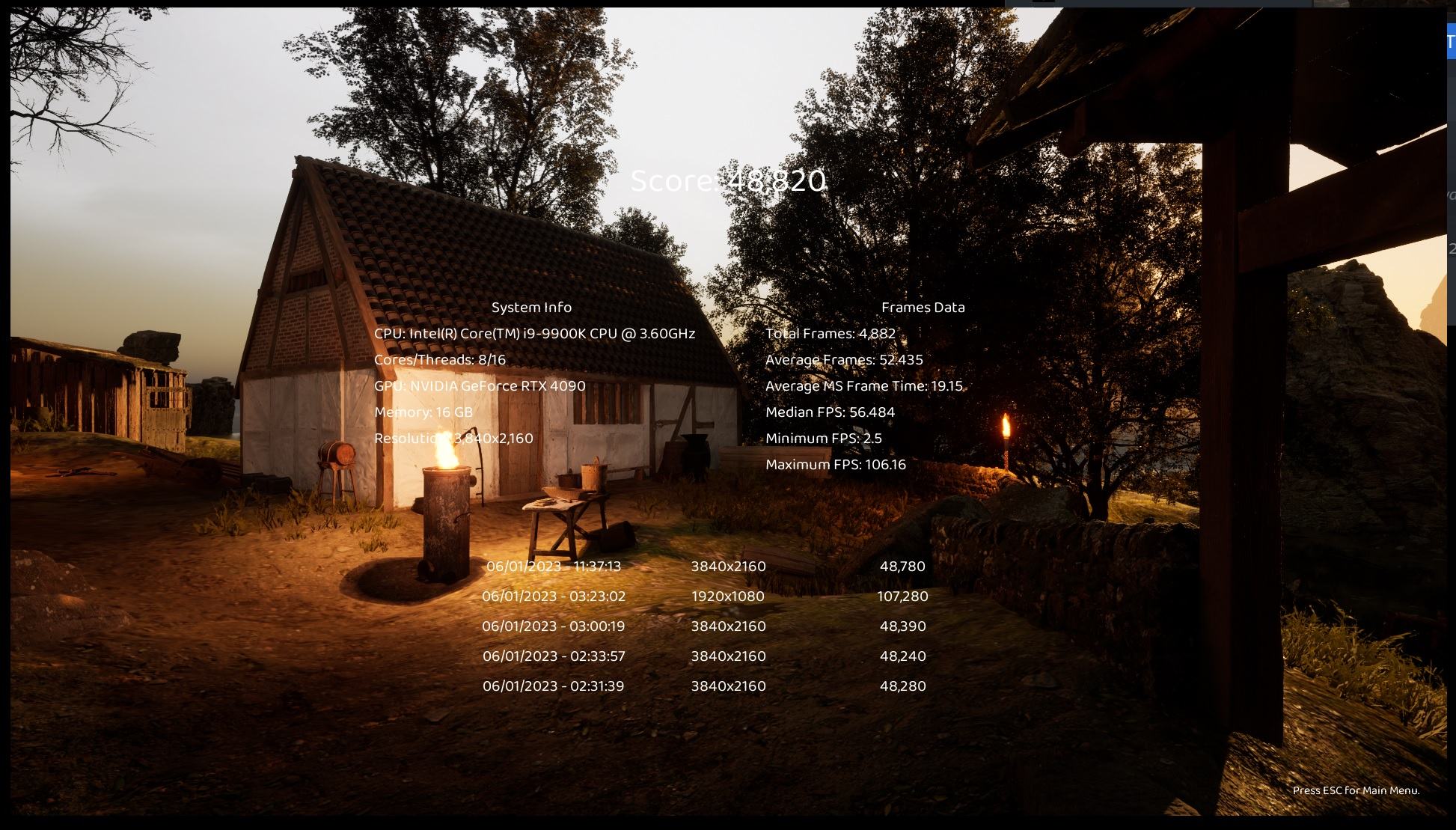

Stagefire / RTX4090 Strix EK Wasserkühler / 9900K / 4K / DLSS Off / 48,820 / post#177

+250mhz Core + 2000mhz VRAM und diesmal mit 19 Grad Wassertemp
Stagefire / RTX4090 Strix EK Wasserkühler / 9900K / 1080p / DLSS Performance / 107,680 / post#177
Mehr bekomm ich da nich raus da hällt mich mein 2018er 9900K zu sehr zurück und is halt wie ihr ja wisst mehr ein CPU Benchmark mit dieser 1080p Einstellung
Aber auch bei 4K wird von mir nich mehr kommen da bin ich nun echt am Limit mit den 48,820 bei meinem System und Kühlung
