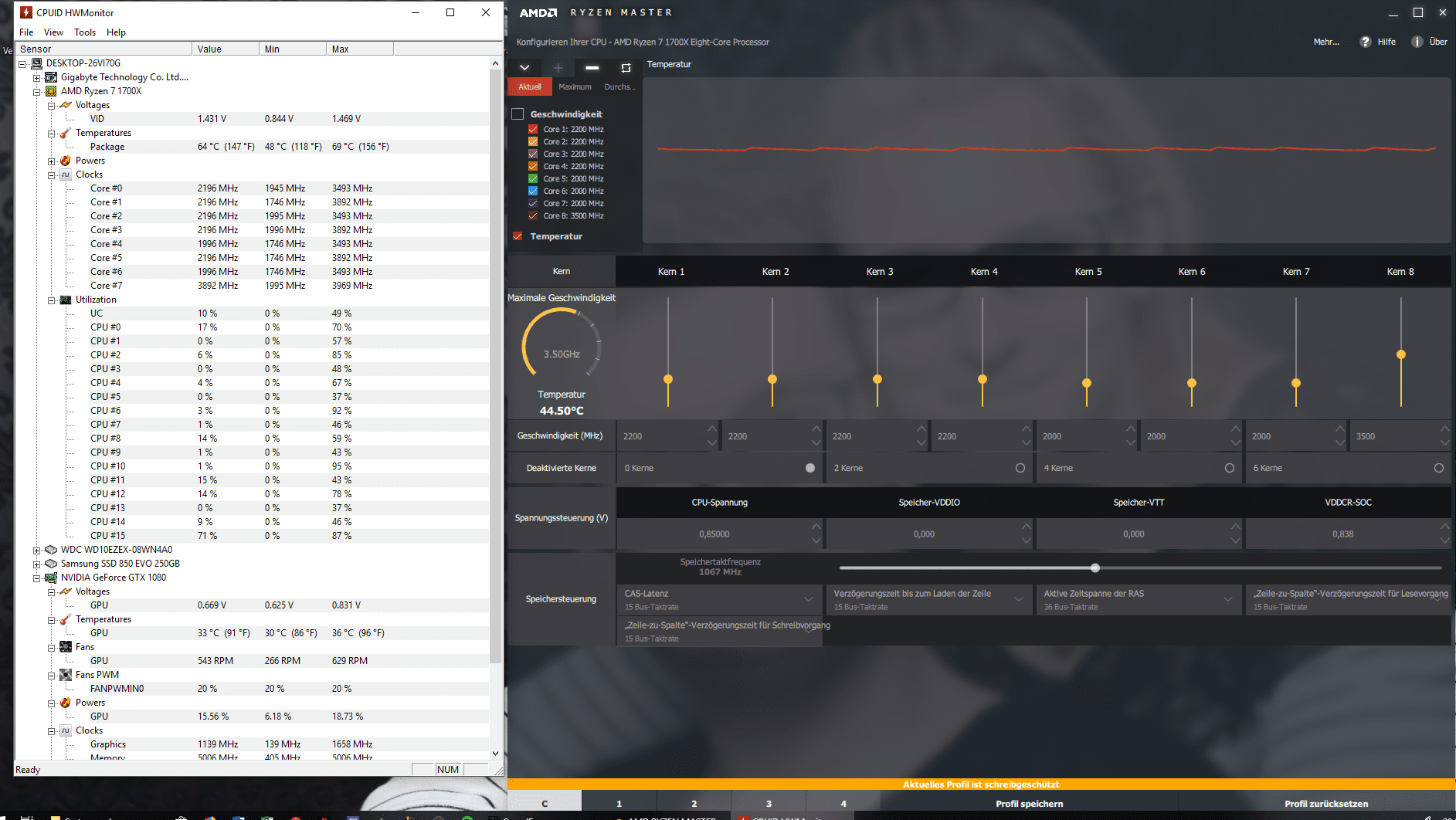

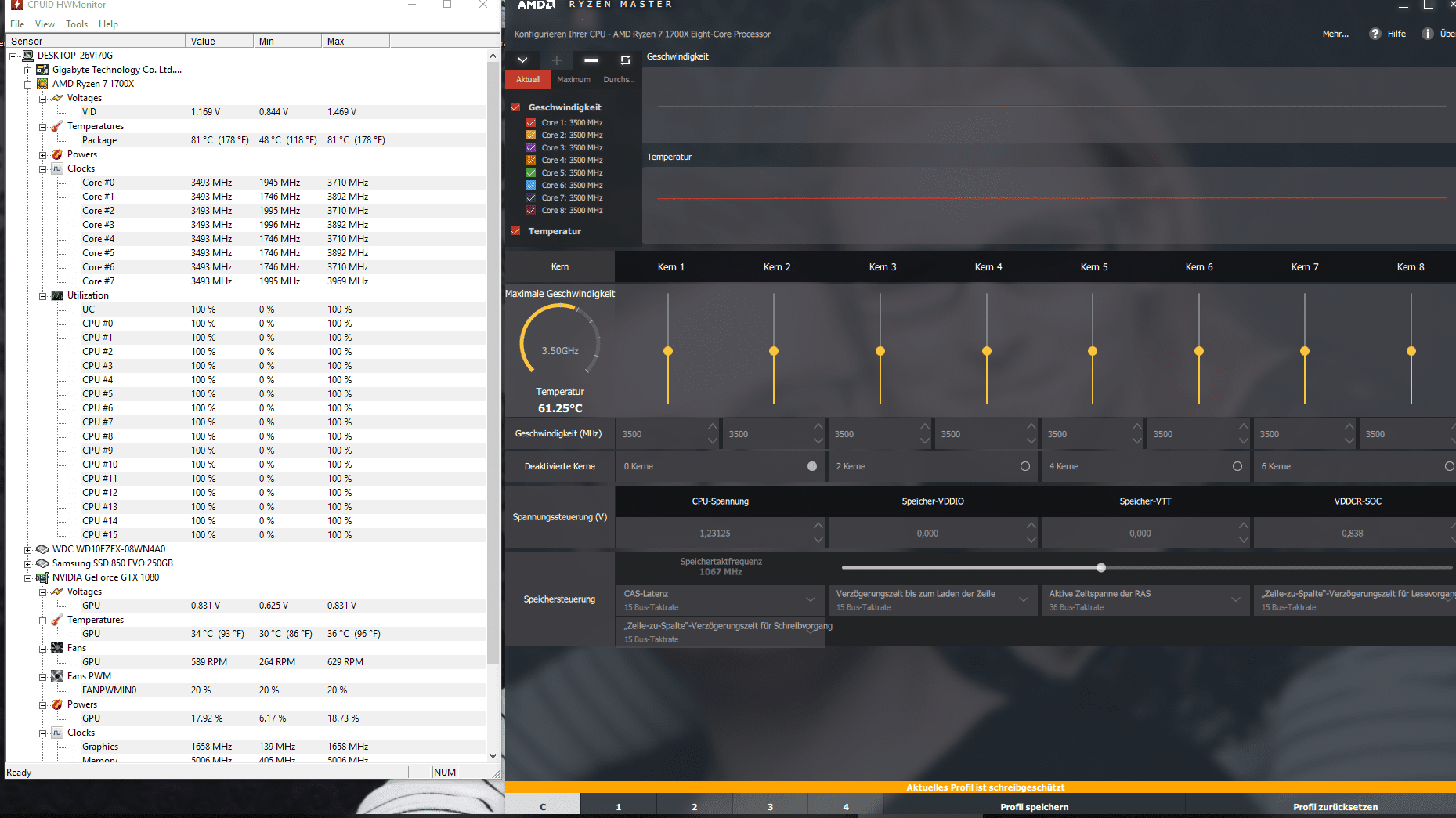

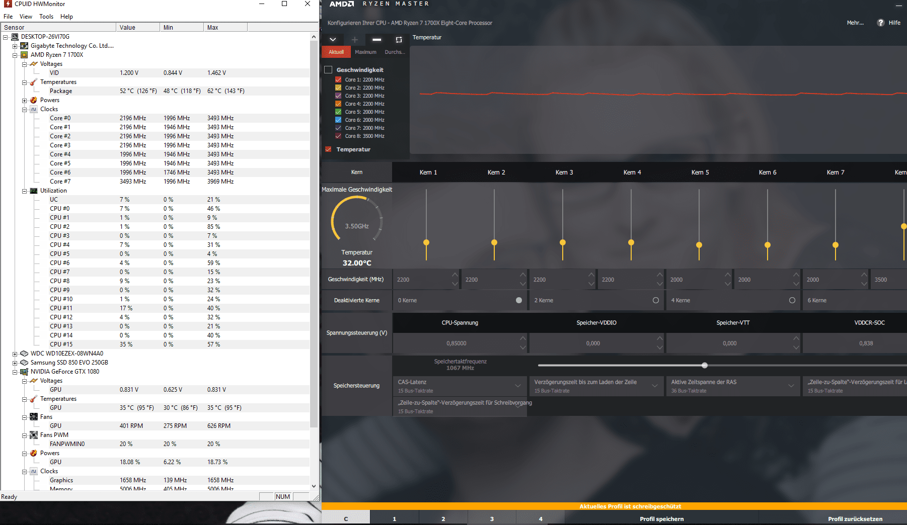

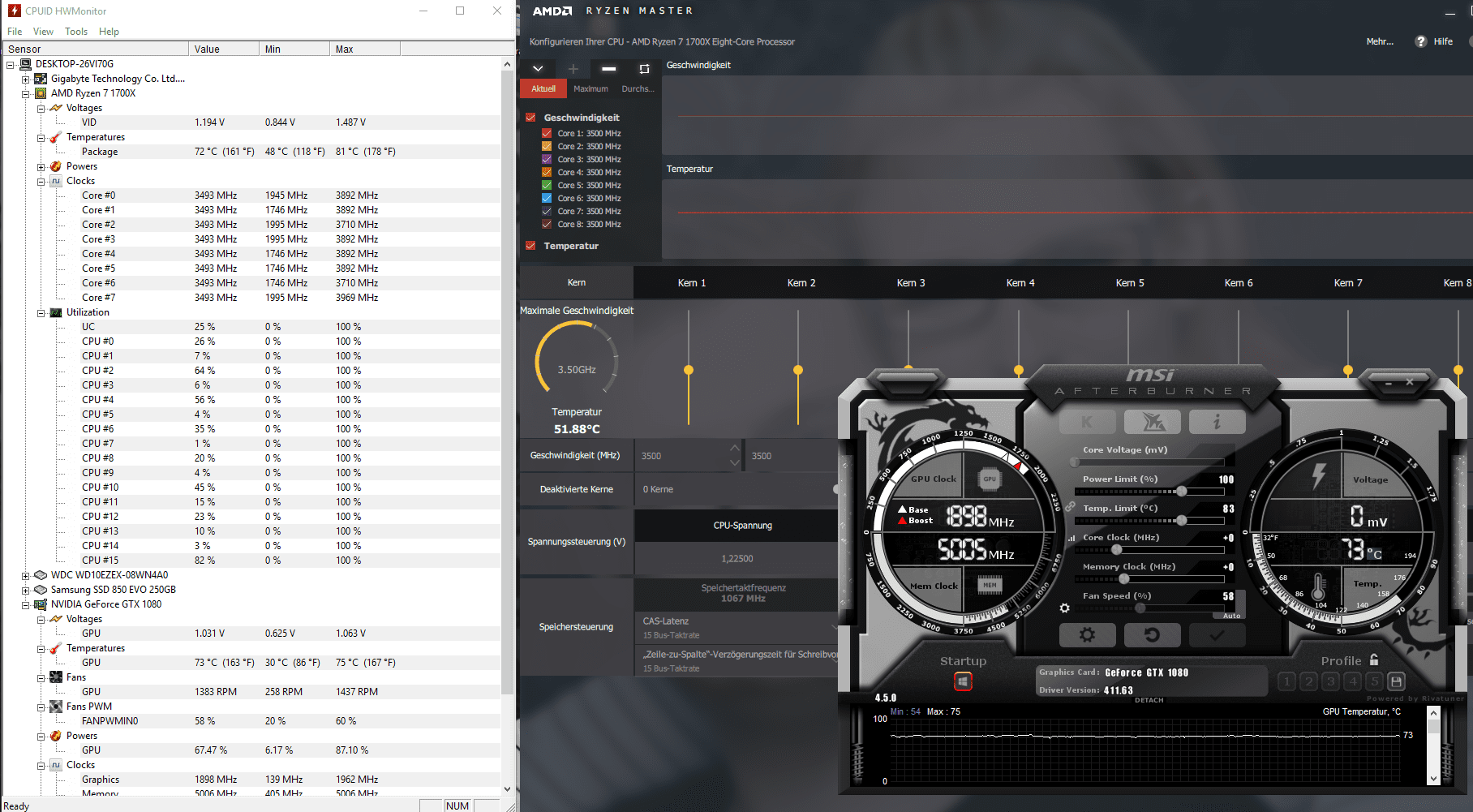

So mädels habe mal eine kleine Testreihe gemacht allzuviel Zeit hatte ich heute leider nicht aber vll kann sich das mal jemand anschauen und mir sagen ob das ok ist bzw sich durch 1-2 Gehäuselüfter bessern würde oder ob ich doch besser nochmal woanders Hand anlegen sollte:
Ich hoffe man kann die Beschriftungen an den Bilder sehen
Was mir als erstes aufgefallen ist SPeedfan gibt keinerlei Temsp aus ausser die der Festplatten ist da was falsch verkabelt?!
Der Zeitliche ablauf war folgender:
Boot
CPU -> HW Monitor 52 Grad ; Ryzenmaster 32 Grad
GPU -> HW Monitor 35 Grad
30 min IDLE
CPU -> HW Monitor 64 Grad ; Ryzenmaster 44,5 Grad
GPU -> HW Monitor 33 Grad
10 min Prime
CPU -> HW Monitor 81 Grad ; Ryzenmaster 61,25 Grad
GPU -> HW Monitor 34 Grad
2 Runden PUBG
CPU -> HW Monitor 72 Grad ; Ryzenmaster 51,88 Grad
GPU -> HW Monitor 73 Grad ; MSI Afterburner:73
Also bei den CPU Tems scheinen sich die einzelnen Softwarelösungen nicht ganz einig zu sein 20 Grad unterschied erscheint mir echt heftig denke mal irgendwo dazwischen liegt die Wahrheit?!
Bei der GPU scheinen sich die PRogramme schon einig zu sein aber 73 ist im Spielmodus schon etwas viel oder was sagt ihr?
Bin für alle TIpps die Temps zu senken Dankbar....

Hmm, irgendwie kommen mir ja die Ryzenmaster Temps fast plausibler vor :fresse:. Kannst mal noch Core Temp laden und schauen was das sagt. Das 30 min idle so aufheizt find ich seltsam. Is das echt das case? Drehen die Lüfter eigentlich schneller je heisser die cpu wird?
Ansonsten sind die 73° der gpu ok, also "normal".

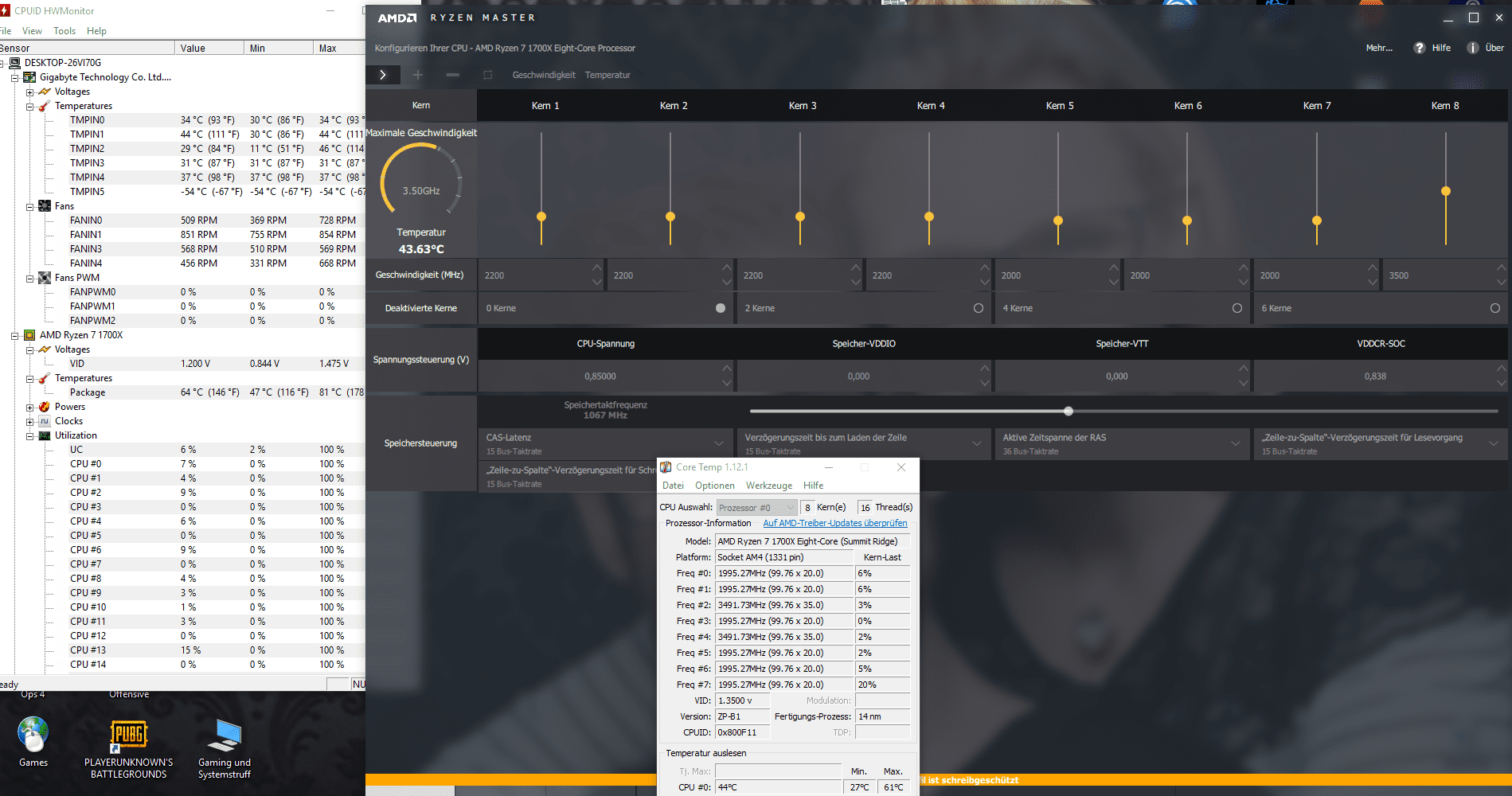

Habs gerade noch mal laufen lassen mit coretemp -> Fazit Coretemp ist sich mit Ryzen Master einig ggf. 1 Grad unterschied
Habe mal die Lüfter Drehzahlen mit anzeigen lassen im HW Monitor demnach scheint kein einziger Lüfter via PWM angesteuert zu sein was meine Vermutung nahe legt das die CPU Lüfter immer auf gleicher Geschwindigkeit laufen "sieht" für mich auch so aus wenn ich ins Gehäuse gucke wenn ich mich richtig errinere sollen die Lüfter auf dem Mugen5 PCGH version aber PWM gesteuert sein das muss ich mal prüfen dann ist das logisch das die Temps relativ weit hoch gehen im IDLE oder?
Wäre also hier the way to go diese via PWM anzuschließen und ggf tatsächlich noch mal 1 oder2 ? Gehäuselüfter zu integrieren für mehr frischluft und diese auch via PWM anzusteuern?!
Kann mir zufällig jemand sagen wieviele PWM plätze auf dem Board sind?!
VG und Danke

Wenn also wie vermutet die Ryzenmaster Temps stimmen, ist überhaupt nichts weitere notwendig. Temps völlig ok. Wieviele 4pin Anschlüsse auf dem Board sind und wo sie sich befinden kannst du selbst nachschauen... Man kann pro Anschluss auch mehrere Lüfters per Y Kabel anschließen.

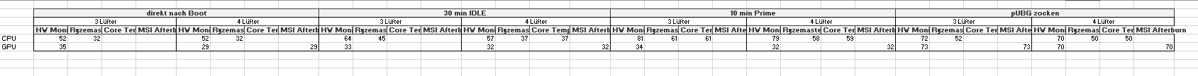

Im Screenshot hab ich mal eine kleine Auswertung gemacht, nicht 100% zuverlässig da ich nicht alle Messungen mit allen Programmen gemacht hatte aber das was man vergleicht sieht für mich okay aus :)
Alle meine Lüfter sind jetzt via PWM angeschlossen die PureWings sind leider keine PWM Lüfter aber die am CPU Kühler und die SIlentwings, mein Problem was ich noch habe ist das ich keine Software finde die mir die Umdrehungen anzeigt bzw diese Ändern kann und ich weis somit auch nicht ob die Lüfter irgendwann Hochfahren oder ob die jetzt konstant stehen ?!
Speedfdan findet kein einzigen FAN und von Gigabyte die Smart Fan 5 software habe ich runtergeladen aber die startet irgendwie nicht keine Ahnung was ich da falsch mache gibts da nen Tipp von euch?
