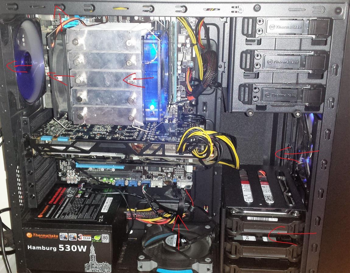

Die Hadware ist in einem Thermaltake Urban S31 verbaut und wird wie auf dem Bild mit "Frischluft" versorgt.
Überall wo rote Pfeile sind, ist ein Lüfter verbaut.

Nebenbei, die Verkabelung ist zwar nicht die schlechteste die ich gesehen habe aber ziemlich mies dennoch (sorry ist aber so) ggf, mal ein wenig ordentlicher verkabeln. Dann sind noch weniger Hindernisse für den Luftstrom im Weg.

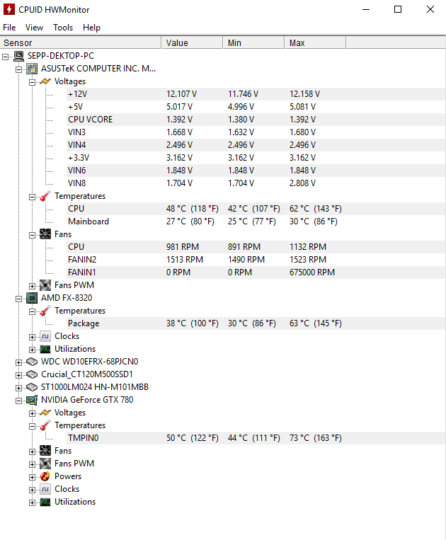

So, ich hab jetzt den Kühler nochmal auf richtigen Sitz überprüft und er war tatsächlich nicht ganz genau auf dem CPU.
Leider sind die Ergebnisse nicht wirklich viel besser.
Hier mal die Temps nach 30 min Assassins Creed zocken:

Bezüglich des Cable-Management was würdest du denn besser machen, dachte das wäre so schon ganz gut o_O?

WLP sauber und nicht zu dick aufstreichen statt "Erbsen-Methode" kannst du ausprobieren.
Eine bessere WLP kann immerhin 1-2°C ausmachen, mehr aber nicht.
Die Gehäuselüfter drehen wie schnell?
Ansonsten etwas neueren Kühler kaufen, ein Brocken ECO für unter 30€ kühlt zumindest etwas besser als dein alter Mugen 2 (vorvorletzte Generation).
Aber 64°C sind ja auch völlig unbedenklich, wie andere schon sagten.

Hi Curtain4win, sieht doch schon super aus.[emoji106]
Ja halt alles noch was sauberer. Die Kabel hängen ja im Weg rum alles da.

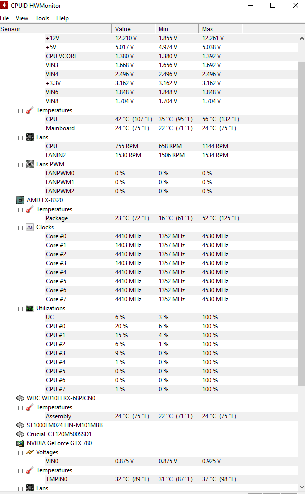

Hier die Temps nach längerem Zocken:
Ist schon deutlich besser :-) und die Grafikkarte ist auch viel Kühler trotz OC :-)
Ich würde hier die Lüftersteuerung so anpassen, dass auch exakt das hinten raus geht, was vorne "rein kommt". Gleiche Drehzahlen und gleiche Fördermenge. Der eine Lüfter dreht ja nur auf 35%. Das ist bisschen mau, zu langsam. Wenn er zu laut ist, gegen einen leiseren mit größerer Fördermenge tauschen. Allerdings liegt Dein Board bei ganz normalen 26°C. Vollkommen ok. ;)

Hab jetzt mal Prime95 so knapp 10 Minuten laufen lassen...kein vergleich.
Die MAX Temp lag jetzt bei 56 °C und die Lüfter waren nicht mal störend laut :-)
Also die AiO WaKü ist echt nice. Deutlich Leistungsstärker, leiser und die Grafikkarte profitiert auch von der kühleren Umgebung :-)
