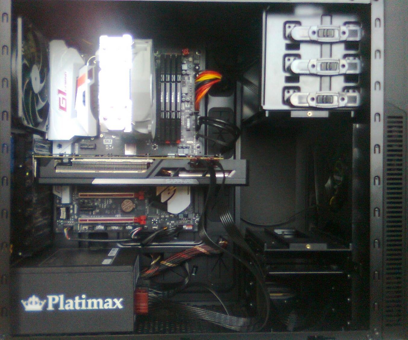

Hallo liebe Luftkühlungsexperten!
Da ich nur alle paar Jahre einen neuen PC aufbaue sich meine Erfahrungen nur begrenzt was die Optimierung betrifft vor allem wenn sich die Maße der Innereien doch merklich zum Vorgänger unterscheiden. Darum meine Bitte an die Erfahrenen hier mir mit abschließendem Rat beizustehen.
System:
Nanoxia Deep Silence 1 Rev. B, schallgedämmt
Gigabyte GA-Z170X-Gaming 7-EU
Intel Core i5-6600
Enermax ETS-T40F-RF
G.Skill RipJaws V schwarz DIMM Kit 64GB, DDR4-3200
Sapphire Radeon R9 390 Nitro + Backplate
Enermax Platimax 600W
Vorhandene Lüfter:
120 mm vorne unten
120 mm vorne mitte
140 mm hinten oben
140 mm CPU
139 mm PSU
optional:
120/140 mm Boden mitte
Festplattenkäfige:
5x 3,5" vorne mitte (je 1x Rädelschraube oben und unten)
3x 3,5" vorne unten (mit Case verschraubt)
3x 3,5" unten mitte (schnappt am Boden ein)
Einsatz 6x 2,5" verbraucht 3x 3,5"
Aktuell geplant: unten vorne 3x HDD, unten mitte 1x SSD, PSU mit Lüfter nach unten, Käfig vorne mitte entfernen
Mit 308 mm von max. 315 mm Länge reicht die GPU (2 Slots) bis knapp an den (5x) Festplattenkäfig heran.
Der CPU-Cooler dürfte max. 185 mm hoch sein, die GPU hat 127 mm.
Die GPU hat 3x 90 mm Lüfter und eine Backplate.
Ist das die beste Lösung oder sollte ich die Käfige anders einsetzen, die PSU umdrehen, einen Extralüfter unten mittig einbauen, ...?
Besten Dank im Voraus, ifive
P.S.: Alle Teile sind verlinkt falls meine Angaben zu dürftig sind.
Klingt alles sehr vernünftig was du dir gedacht hast. Großartig optimieren kannst du da nicht mehr. Cpu kühler so einbauen, wie bei nanoxia in den Bildern, alles raus/aus dem Weg was nicht gebraucht wird (hdd Käfig, Kabel ordentlich verlegen). Dann passt das schon.
Könntest höchstens die vorhandenen Lüfter gegen bessere tauschen. Wobei das wohl hauptsächlich den Zweck der Geräusch Reduzierung hätte. Rein von der Anordnung würd ich es auch so machen.
Das NT könntest du noch umdrehen, damit das ein wenig Abwärme der gpu mit abführen kann (die geht dann natürlich durch das NT). Glaub ich aber nicht, dass das viel bringen würde. An deiner Stelle würde ich die Kiste mal so zusammen schrauben wir du das beschrieben hast. Wenn dann die Temperaturen einer Komponente zu hoch sein sollte, nochmal gezielt optimieren

Einer der Hauptgründe meiner Bitte um Rat ist, dass die GPU deutlich mehr Platz einnimmt, durch die Länge mit dem 5x Käfig quasi wie eine Wand (~7 mm Spalt) wirken würde und die GPU-Lüfter quasi über Bande (PSU, Käfig) durch den (~73-103 mm) Schlitz nach oben blasen müssen. Daher die theoretische Überlegung ob es vllt doch Sinn machen würde (entgegen meinem Bauchgefühl) zusätzlich Warmluft durch die PSU abzuführen. Irgendwie werde ich zwar nicht warm mit dem Gedanken aber wenn ich alles wüsste würde ich ja nicht fragen ;)
EDIT: Hinten unten kommt keine Frischluft ins Case. Käfige unten/vorne machen es auch nicht leichter unter die GPU kühle Luft zu befördern. Wieviel Wärme die Backplate genau nach oben abgibt weiß ich nicht. Sie ist ~35 mm kürzer (macht ~42 mm Spalt mit 5x Käfig) und ~9 mm schmäler (~82-112 mm mit 3x Käfig unten mitte). SSD in 5.25" und Käfig unten mitte raus kam erst später, sorry dass ich das nach Mitternacht übersehen hatte.
Abstand Lüfter (hinten oben Outtake) - GPU-Backplate: ~35 mm
Abstand CPU-Kühler - GPU-Backplate: ~23 mm
Abstand GPU - PSU: ~103 mm
Abstand GPU - Käfig unten mitte: ~73 mm
Abstand CPU-Lüfter (saugend) - RAMs: ~7 mm

Damit wirft sich die Frage auf welchen der beiden 3x Käfige ich unten eher verwenden sollte:
Vorne unten mit direkter Frischluftzufuhr und freiem Platz unten mitte wo die GPU dann einen Teil passiv rausblasen kann mit der Option auf einen zusätzlichen In/Outtake.
Unten mitte ohne direkter Frischluftzufuhr, GPU bläßt auf HDD Käfig und vorne unten ist der Lüfter nicht durch Käfig blockiert.
In beiden Fällen (ohne 5x Käfig) bläßt der mittlere Lüfter direkt auf die GPU - sitzt zentriert dem Lüfter gegenüber.
Theoretisch könnte ich auch nur den 5x Käfig drinnen lassen. Aber nur an einer Rädelschraube aufgehängt käme mir das irgendwie zu unsicher vor. LAN-Partys sind nicht gepalnt, sprich Case wird nicht wirklich bewegt werden. Aber trotzdem ist mir nicht ganz Wohl bei dem Gedanken. Luft kann vorne unten statt vorne mitte fast ungebremst einströmen.
Gerade getestet: statt des 5x Käfigs könnte ich auch den unten fest montierten vorderen 3x Käfig oben anschrauben - die Aufhängung des 5x ist oben und unten ident, die Bohrungen (4x) stimmen also überein. Damit wäre der untere Lüfter vollkommen frei und der mittlere würde etwas unterm 3x Käfig frei sein. Die GPU würde aber wieder die schon erwähnte Wand mit dem nun oben montierten 3x Käfig bilden.
Ein optionaler Lüfter unten mitte lässt sich problemlos einbauen. Die Schiene für den 3x Käfig (unten mitte) ist mit 4 Schrauben befestigt. An ihrer Stelle würde ein Lüfter montiert. Mit vorderem Käfig hat ein 120 mm Lüfter Platz, ohne ein 140 mm. Der Filter unten geht von hinten bis an die linke Kante des vorderen 3x Käfigs.
Bei Option mit zusätzlichem Intake unten mitte - falls die Temps tatsächlich zu hoch klettern - würde der Überdruck steigen. Chimney öffnen sollte dann reichen um passiv Warmluft ausströmen zu lassen. Und um dort einen Filter einzulegen braucht man keinen Doktortitel in Casemanagement
EDIT: Mit den bestehenden 3 Lüftern kommen ~1-88 m³/h mehr aktiv ins Case. Ein zusätzlicher Lüfter unten mitte steigert das bestenfalls. "passiv" im Sinne von ohne Extralüfter oben hinten.

Bild wurde nachgefragt, sieht nicht nur so aus ist auch alles andere als professionell ;)
