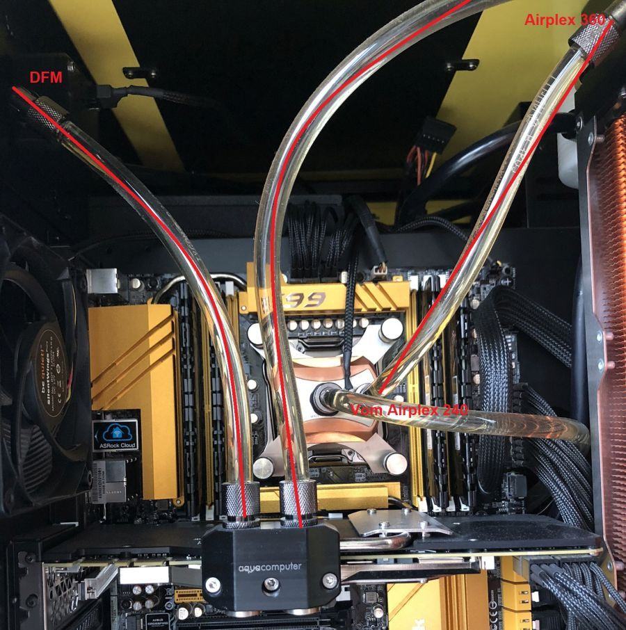

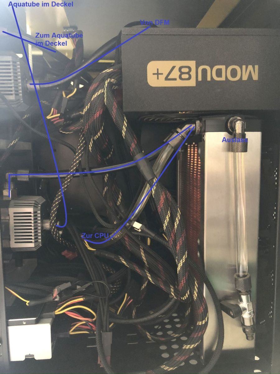

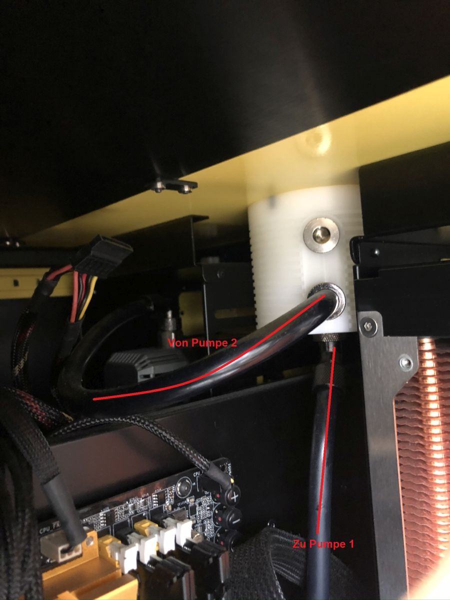

Servus,
also Start ist der Aquatube ganz oben im Deckel.
Dann gehts in die untere Pumpe. Zum Airplex 240 und von da zur CPU.
Vom DFM kommts, geht in die Pumpe 2 und zum Aquatube.
Durch die CPU, zum Airplex 360, durch die GPU, durch den DFM
So sieht das System im Detail aus...
