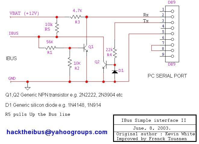

Kann mir hier jemand sagen wie das gemeint ist?
Ich habe diese Schaltung:
Nun habe ich das Problem das an Pin 2 am Com Port nur ca. 0,6 Volt anliegen, also zu wenig das der Rechner das richtig erkennen kann.
Links der I-Bus arbeitet mit 0V und 5V um die 0en und 1en zu übertragen, der Com Port aber wohl mit -12 to -3V für eine
Logische 1 und +3V to +12V für eine logische 0.
Nun habe ich diesen Satz gefunden:
Some COM ports will work fine with 0-5V signals, but most don't. One trick that occasionally works is faking the ground. Disconnect pin 5 from all the other stuff. Run a 1kOhm resistor between the 12V supply & pin 5. Then run a 1kOhm resistor from pin 5 to the car ground. This will fix pin 5 at ~6V, thus effectively letting the COM port "see" -6V & +6V. Some COM ports won't work like this, but I have had luck trying it here & there.
Wie muss ich das nun verstehen?
Würde ich damit nicht einen Kurzschluss erzeugen?
Warum solltest Du nen kurzen erzeugen, wenn Du Pin 5 vom Rechner trennst und die Versorgung extern zur Verfügung stellst? Du hast später 6V auf Pin 5, aber nur in Richtung deiner Bus Geschichte und nicht zum PC (oder wo auch immer der Serielle Port her kommt)
