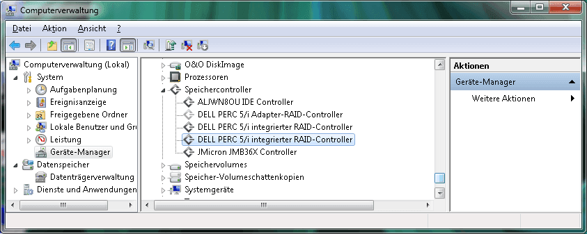

Moin,
Ich habe hier 3x Perc5/I Rev A00.
Zwei davon melden sich als intergrierter RaidControler,
einer als Adapter-RaidControler.
Der Adapter-RaidControler hat Besonderheiten:
Bei Boot ohne BBU bekomme ich die Meldung:
Press D to disable BBU Warnung (oder so ähnlich) was auch funktioniert.
Etwas ärgerlicher ist es, dass ich diesen Controler nicht mehr auf Dell-Firmware
flashen kann. (z.Z LSI-Firmware).
Hat jemand einen Tip für mich, was sich dahinter verbirgt oder
wie man es lösen könnte?
Vielen Dank

1) mach mal Fotos von den Dingern
2) Warum flahst Du nciht die Dell zurück? Das klappt wunderbar. Hab ich auch schon hinter mir.
Sorry, die Handycam mag das Licht nicht, es kommen keine gescheiten Bilder raus.
Das Dell-Flashen klappte bei den Integrierten sehr gut.
Nur der Adapter ist nicht willig.
Weder mit dem megacli noch mit dem Storage-Manager.
Magst Du mal schauen, welche Variante du hast?
PS: Ich wollte ja mit allen 3 auch auf Dell zurück, um die Rebootprobleme zu lösen.

WIE (genaues KOmmando) flasht Du denn? Schreib mal hier hin!

Beim Perc 6i gibts verschiedene Firmware-Versionen für Integrated und Adapter. Habe selbst die Integrated-Version und erst nach längerem Versuchen kapiert, dass die die beiden nicht austauschbar sind. Evtl. ist das beim 5i ja auch so...
@all
Weis jemand inwiefern sich die beiden Varianten Integrated und Adapter unterscheiden?
ja, der integrated ist normalerweise der kastrierte PERC.
DAS BILD STIMMT NICHT 100%, aber so ähnlich sieht der integrated aus:
DELL-JW063-SAS6-IR-Integrated-SAS-Controller-Card-8-Port-support-SAS-and-SATA.summ.jpg
Ich liefere das richtige Bild noch!
Ist eine abgespeckte Version! NICHT nehmen!
So hier sieht man es ganz gut, sorry das Bild ist sehr klein:
Der LINKE ist der integrated, also die kastrierte Version, der RECHTE ist ein PERC 5E, also der externe, der sieht aber schon deutlich eher wie unserer aus! Das ist auch in real Live so!
Bei integrated fehlt die konplette XOR Einheit mit dem Kühler, sieht man sehr schön. Der ist auch DEUTLICH billiger!
