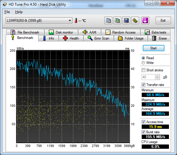

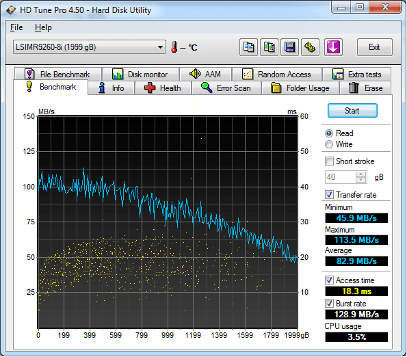

Da ich das 4k Advanced Platten Drama jetzt beenden möchte - Welche 2TB Platten am LSI 9260 sind denn ratsam?
Die EARS funktionieren doch astrein mit dem 9260. Habe zwar noch kein Raid6 getestet, aber Raid1 und Raid5 gehen wunderbar. Hier mal 2 Benchmarks: Stripe Size bei beiden 128KB, Write Back mit BBU und Disk Cache aus...

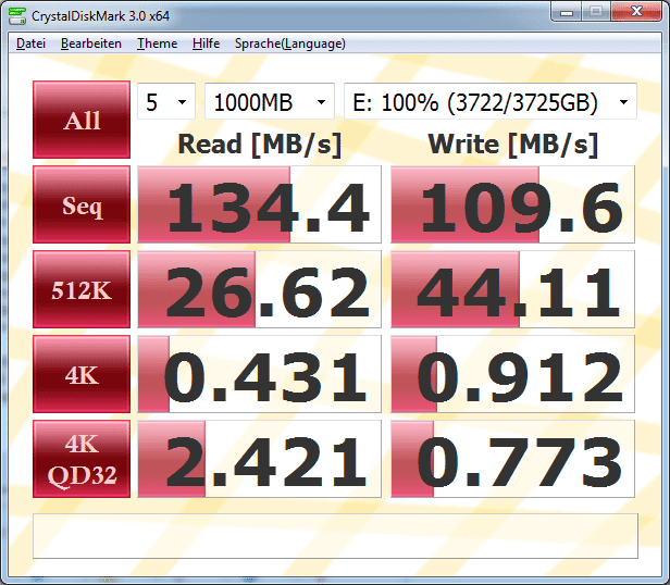

Mach das Array mal voll, die Leseleistung bricht dann sehr deutlich ein...
Also die Leseleistung kann ja normalerweise nicht davon abhängen, wie voll die Platte(n) ist/sind. Es kann nur bei bestimmten Programmen sein, die nur im Bereich des freien Speichers messen und wenn das zufällig genau am Ende der Platte ist, ist das natürlich klar, dass da weniger rauskommt. Hatte beim Raid5 auch mal mit h2testw alles bis auf 2-3GB vollgeschrieben und dann mit CDM gebencht. Ergebnis war ca. die Lese-/Schreibleistung von einer Platte, wie es sein soll. Hab davon auch mal ein Bild angehängt.
Die Frage wäre nur, ob sich das bei Raid6 anders verhält. Wie gesagt, ich habs noch nich getestet, aber ich kann mir nicht vorstellen, dass es an den Platten liegt. Der Rechenaufand mag für den Controller bei Raid6 höher sein, aber damit haben die Platten ja nichts zu tun. Ich hab ja noch einen zweiten 9260, aber da kann ich frühestens nach Weihnachten mal was testen. Momentan habe ich da leider keine Zeit für.
