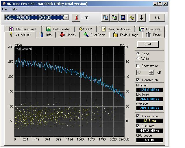

Falls es wen interessiert.
StripeSize 64K
Raid 5 aus 4*Samsung F1 750GB
Wert nehme ich an ist in Ordnung oder? Werde die nächsten Tage dann auch noch einen Bench mit 4*2TB Seagate 5900.12er nachreichen.

Bitte mit dem aktuellen HD Tune Pro testen, das alte 2.55 kann nicht mit so großen "Platten" umgehen .. sie man auch schön bei der Device Auswahl und der Zugriffszeit Messung.
Wenn du das neue da hast, dann in den Benchmark Einstellungen den Schieber auf Accurate und Block-Size auf 8MB stellen.
Und mit ALT+Druck machst du einen Screenshot vom aktuell angewählten Fenster, dann einfach Paint auf und einfügen ;)

Write Back oder auf deutsch "Rückschreiben" auch ohne BBU aktivieren und HD Tune Hinweise aus #889 befolgen.
HAllo,
selbst mit der Pro Version und mit Rückschreiben keine Veränderung 50 MB das gibt es doch einfach nicht. Einzigster Unterschied ist das das Raid1 64K Blockgröße hat und das Raid5 128k
