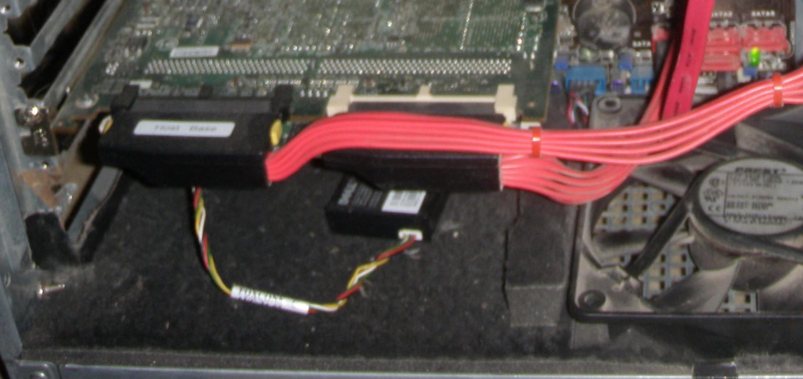

hmm brauch für meinen 2. Perc noch paar SAS-SATA Kabel und hab grad den halben thread durchgeguckt aber nichts gefunden.
Ich hab hier gewinkelte (am Perc) SAS Kabel (siehe foto), find die sehr gut da es einfach ziemlich platzsparend und einfach zu händeln ist. Jmd ne Ahnung wo man die herbekommt?
